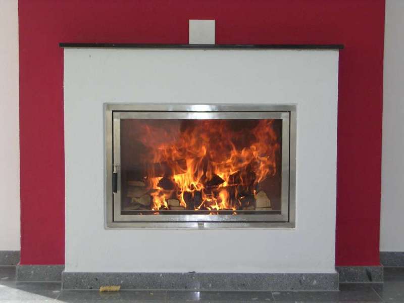

Kondenswasserbildung: Zuluftrohr offen – Schaden am Kaminofen!
Hier nur einmal ein Bild ...
eines Grundofens der direkt an einer Außenwand steht und hier extern angeschlossen wurde.
Die Zuluft an diesem Ofen war vor dem Heizvorgang längere Zeit ganz offen und so hat der Zug des Schornsteines ständig kalte Luft durch den Ofen gezogen. Sie sehen hier das Kondenswasser, was sich direkt hier vor der Scheibenspülung gebildet hatte.
Grüße aus Memmingen
Walter Haussmann

Kondenswasser an Ofenscheibe: Ursachen & Lösungen?
Hallo Herr Walter Haussmann - Kondenswasser vor Scheibenspülung
Hallo Herr Haussmann,
Sie haben ein Bild eines Ofens mit Kondenswasser vor der Scheibenspülung gezeigt, wo das Zuluftrohr offen war.
Wir haben unseren Ofen jetzt an das Zuluftrohr angeschlossen
und es bildet sich auch Kondenswasser an der Scheibe beim Einheizen. Ist das bedenklich? Unser Zuluftrohr ist immer offen!
