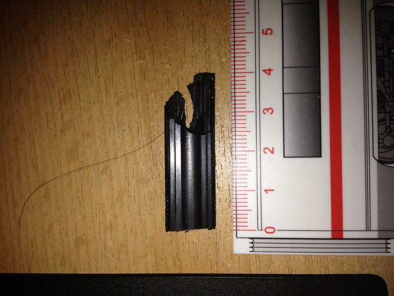

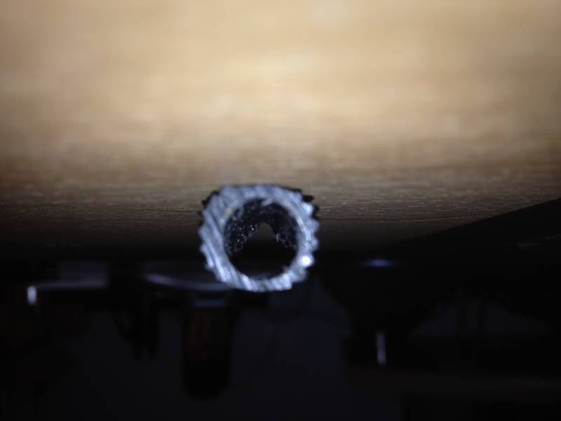

Hallo zusammen und Hilfe!
leider ist mir bei meinem Grohe Kaltwasser-Hauptabsperrhahn in der Badezimmerwand (Unterputz mit Drehteil und Rosette von außen) im Inneren der "Plastikantrieb abgebrochen : (
Es ist so eine Art Röhrchen welches von innen und außen "verzahnt" ist.
Hoffe mal es kann mir jemand helfen wo ich so ein Teil als Ersatz herbekomme  -  im Baumarkt kann man mir nicht helfen und der Fachhandel verkauft nur an Firmen ...

    Es scheint, dass der Kunststoffantrieb Ihres Grohe Kaltwasser-Hauptabsperrhahns defekt ist. Das ist ein häufiges Problem bei älteren Armaturen.
    • Ersatzteilsuche: Versuchen Sie, das passende Ersatzteil (Kunststoffröhrchen) direkt bei Grohe oder im Sanitär-Fachhandel zu finden. Die genaue Modellbezeichnung des Absperrventils ist hierfür wichtig.
    • Reparatur: Wenn Sie das Ersatzteil haben, können Sie versuchen, den Antrieb selbst auszutauschen. Achten Sie darauf, vorher das Wasser abzustellen.
    • Alternative: Falls kein passendes Ersatzteil verfügbar ist, muss eventuell das komplette Absperrventil ausgetauscht werden.

    Ein defekter Grohe-Hauptabsperrhahn im Unterputz-System stellt eine kritische Störung der Wasserversorgung dar, da er die zentrale Absperreinrichtung für das gesamte Badezimmer steuert und bei Versagen zu unkontrollierbarem Wasseraustritt führen kann.
    🔴 Gefahr: Ein gebrochener Plastikantrieb verhindert die zuverlässige Absperrfunktion – bei Rohrbruch, Leck oder Sanierungsarbeiten besteht akute Überschwemmungsgefahr, da kein Notabschluss mehr möglich ist.
    ⚠️ Korrektur: Der Baumarkt ist zwar oft nicht in der Lage, spezifische Originalersatzteile für Unterputz-Armaturen zu führen, doch der Fachhandel darf Ersatzteile grundsätzlich auch an Privatpersonen verkaufen – dies ist keine rechtliche Ausschlussklausel, sondern häufig eine interne Händlerpraxis.
    ➕ Ergänzung: Für Grohe-Unterputzsysteme wie das Modell "Grohtherm" oder "Grohflex" sind die Antriebsmodule (z. B. Art.-Nr. 46522000 oder 46523000) exakt katalogisiert – die genaue Identifikation erfordert das Typenschild am Rohr oder die Seriennummer der Rosette.
    🔴 Gefahr: Ein provisorischer Ersatz mit Nicht-Original-Teilen oder mechanischem Überdrehen des Restantriebs birgt Risiken wie Dichtungsversagen, Gewindebruch oder Undichtigkeit im Wandbereich – dies kann zu Schimmelbildung und Bauschäden führen.
    ✅ Zustimmung: Die Annahme, dass ein defekter Kunststoffantrieb nicht einfach nachzukaufen ist, ist sachlich richtig – diese Komponenten sind keine Standardartikel, sondern herstellerspezifische Verschleißteile mit engen Toleranzen.
    👉 Handlungsempfehlung: Kontaktieren Sie unverzüglich einen zertifizierten Sanitärinstallateur oder Grohe-Servicepartner mit der genauen Armaturennummer – nur dieser kann das Originalersatzteil beschaffen, die fachgerechte Demontage durchführen und die Dichtigkeit im Wandbereich nach Abschluss prüfen.
