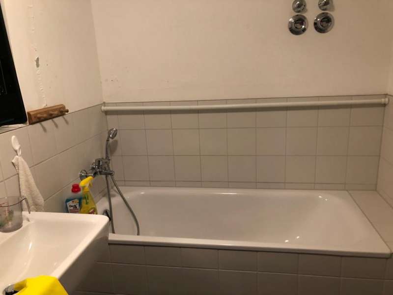

Ich sehe, dass die Farbe im Bereich der Badewanne aufgrund von Spritzwasser abblättert. Da es sich um imprägnierte Gipskartonplatten (GKBI) handelt, ist die Feuchtigkeitsaufnahme zwar reduziert, aber nicht vollständig ausgeschlossen.
Mögliche Ursachen:
- Ungeeignete Farbe: Normale Farbe ohne Wasserabweisung ist im Spritzwasserbereich ungeeignet.
- Mangelnde Abdichtung: Die Abdichtung zwischen Fliesen und Gipskartonplatten könnte unzureichend sein.
- Längere Einwirkung von Feuchtigkeit: Trotz Imprägnierung kann dauerhafte Feuchtigkeit die Platten schädigen.
Empfohlene Maßnahmen:
- 🔴 Gefahr: Entfernen Sie die abblätternde Farbe vollständig.
- Abdichtung prüfen: Untersuchen Sie die Silikonfugen und Übergänge auf Risse oder Beschädigungen.
- Geeignete Farbe verwenden: Verwenden Sie eine wasserabweisende Farbe oder eine spezielle Beschichtung für Feuchträume.
- Belüftung verbessern: Sorgen Sie für ausreichende Belüftung des Badezimmers, um die Feuchtigkeit abzutransportieren.
👉 Handlungsempfehlung: Lassen Sie die betroffenen Bereiche von einem Fachmann begutachten, um die Ursache genau zu bestimmen und geeignete Sanierungsmaßnahmen einzuleiten. Eine Feuchtigkeitsmessung kann Aufschluss über den Zustand der Gipskartonplatten geben.

Der Hausmeister möchte eine Firma beauftragen und die komplette Wand und Isolierung erneuern zu meinen Kosten.
... mit welcher Begründung wenn doch nur Anstrichschäden vorhanden sind?Grundsätzlich ist natürlich klarzustellen, dass die Abdichtung dieser Wanne im gegenwärtigen Zustand nur für Badebenutzung und NICHT für Duschnutzung ausgelegt ist. Der Brauseschlauch ist NICHT zur Duschnutzung gedacht, sondern zum Ausspülen der Wanne.
Wenn Sie keine Dusche haben, dann sollten sie den Vermieter auffordern die Abdichtung der Wände oberhalb der Wanne bis ca. 2 m über Wanne zu erhöhen, um ein Duschen in der Wanne zu ermöglichen (sollte auf Kosten des Vermieters erfolgen). Sowas gilt heutzutage als zeitgemäße typische Nutzung einer Wanne wenn keine Dusche in der Wohnung vorhanden ist. Einen Vorhang oder eine Faltduschwand kann ja nachgerüstet werden (meist Mieterkosten).
Badsanierung: Planungsfehler bei Armatur & Abdichtung?
alter des Bades
es sieht schon etwas älter aus ...und wer hat die Armatur, und den Duschschlauch angebracht ...
Abdichtung, und ein Schutz dieser (Meist Fliesen) müsste min. 20 cm über der Höhe des Duschschlauchs (den das ist die übliche Nutzung von dem Teil, oder wurde ihnen schriftlich was anderes mitgeteilt) betragen ...
Somit, wenn es so schon war ... Planungsfehler ...
