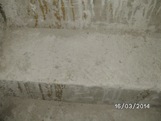

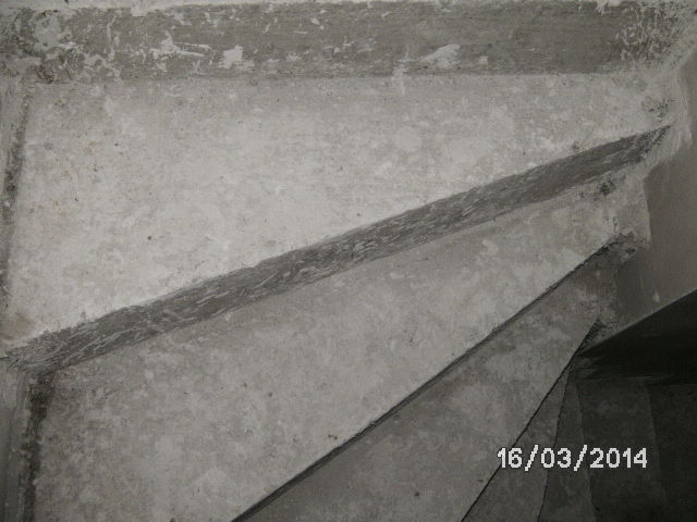

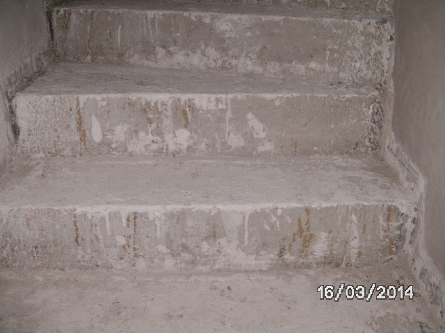

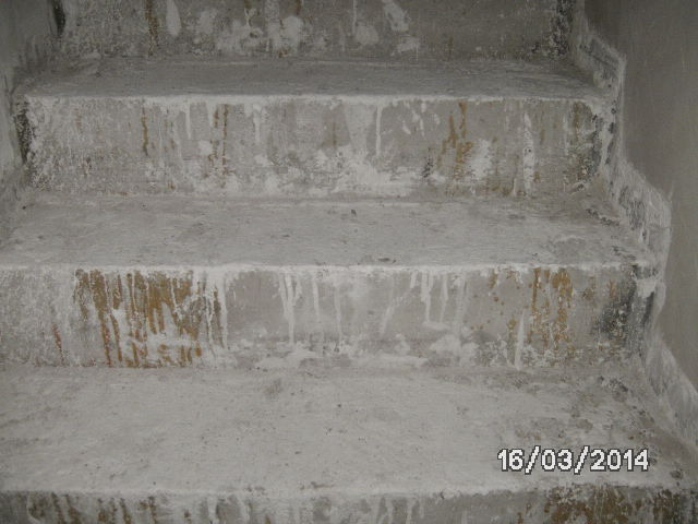

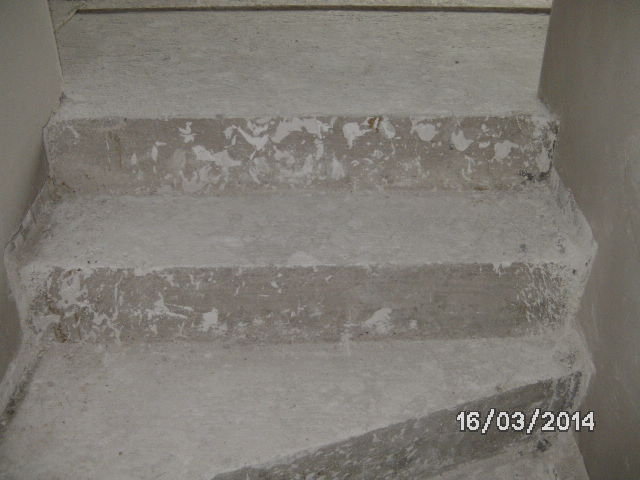

Hallo Zusammen ,
nach den Putzarbeiten in unserem Neubau sehen unsere Treppen
ganz schön übel aus . Das Putzarbeitern keine saubere Arbeit ist weiß ich ja , aber so heftige Verschmutzung der Treppen!
Kann man den Treppenbelag da eigentlich noch vernünftig aufgeben
so dass er auch noch haftet?
Habe ein paar Bilder dazu .
Würde mich freuen wenn sich jemand meldet.

    Nach Putzarbeiten im Neubau sind Verschmutzungen auf der Treppe leider häufig. Die Frage ist, wie stark die Verschmutzung ist und ob der Untergrund für den späteren Treppenbelag noch geeignet ist.
    Reinigung: Entfernen Sie zunächst grobe Putzreste vorsichtig mechanisch (z.B. mit Spachtel). Verwenden Sie anschließend einen Bauendreiniger, der für den jeweiligen Treppenbelag geeignet ist. Testen Sie den Reiniger zuerst an einer unauffälligen Stelle.
    Haftung: Prüfen Sie nach der Reinigung die Haftung des Untergrunds. Eine gute Haftung ist entscheidend für die Haltbarkeit des neuen Belags. Wenn der Untergrund durch den Putz beschädigt wurde, muss er möglicherweise saniert werden (z.B. durch Abschleifen oder Spachteln).
    👉 Handlungsempfehlung: Dokumentieren Sie den Zustand der Treppe vor und nach der Reinigung. Bei Unsicherheiten bezüglich der Haftung oder Sanierung ziehen Sie einen Fachmann für Treppenbau oder Bausanierung hinzu.

  2. Putzarbeiten: Übermäßige Verschmutzung der Treppe – Was tun?
    Verunreinigungen nach Ausführung der Arbeiten
    Hallo Peter. Ich kenne nun  -  beruflich bedingt  -  eine Vielzahl von Objekten, ob nun Wohn- oder Gewerbeobjekte, in welchen sich auch die putze zwischen den einzelnen Gewerken "austoben". Eine Verschmutzung, so wie sie auf den von Dir beigefügten Fotos zu entnehmen sind, können nicht das "normale und unvermeidbare Maß" darstellen! Hier solltest Du möglichst zeitnah den Verantwortlichen des Untenehmens herbei zitieren und ihn auffordern, eine ordnungsgemäße Reinigung der Treppenanlage durchzuführen und den Urzustand der Treppenanlage hinsichtlich des seinerzeitigen Reinigungszustandes wieder herzustellen..
    Gruß: Klaus
