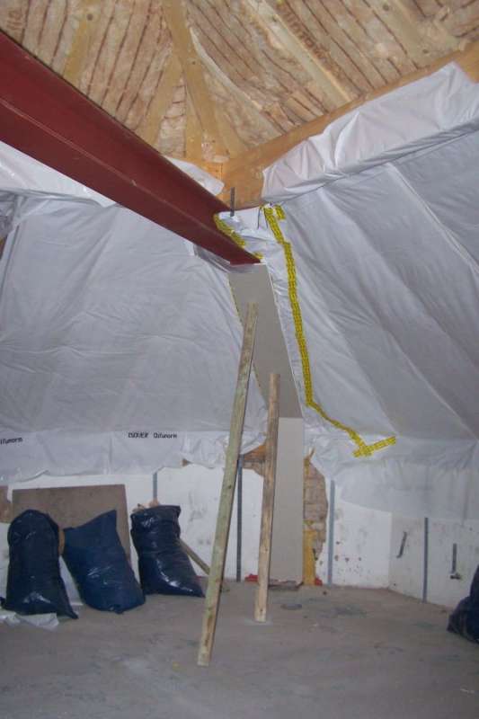

Nach einem Dachgeschossbrand wird zurzeit unser Dachgeschoss komplett neu aufgebaut. Das neue Dach wird zum Teil von einer Stahlkonstruktion getragen.
Es handelt sich hier um HE-B 200 Träger. Diese beginnen senkrecht als Stütze (ca. 120 cm hoch) in der Außenwand. Dann gehen sie in einem ca. 40 ° Winkel nach innen (Dachschräge) bis in ca. 270 cm Höhe. Von dort waagerecht noch einmal ca. 5 m bis auf die gegenüberliegende Außenwand.
Diese Träger müssen gemäß Bauamt F90-AB brandschutzverkleidet werden.
Die zuständige Firma hat jetzt mit der Verkleidung begonnen und irgendwie wirkt der Ansatz, nun ja, suspekt. Bisher sind die Stützen und Schrägen verkleidet. Und zwar indem ein 40 cm breiter Streifen "Die Dicke" 20 von Rigips mit irgendetwas direkt auf den Träger geklebt wurde. Also davor (Stützteil) bzw. darunter (Schräge).
Bei Rigips finde ich für diesen Anwendungsfall nur Konstruktionen mit Ridurit-Platten und diese müssen einen Abstand
von 5 mm zum Stahl haben.
Kann das bestimmungsgemäß sein?
    🔴 KRITISCH: Direkte Verklebung von Gipskartonplatten (z. B. Rigips "Die Dicke 20") auf HE-B 200-Stahlträgern ist brandschutztechnisch unzulässig und führt bei Brand zu Rissen, Abplatzungen und sofortigem Tragverlust – sofortige Unterbrechung der Arbeiten erforderlich.
    🔴 KRITISCH: Für F90-AB-Anforderungen ist ausschließlich ein bauaufsichtlich zugelassenes Brandschutzsystem (z. B. mit Ridurit, Promat oder gleichwertig nach abZ/DINAbk. 4102-4) zulässig – Einzelkomponenten ohne Systemnachweis sind nicht erlaubt.
    ⚠️ WICHTIG: Vor jeder Sanierung oder Demontage ist eine Asbestuntersuchung an allen vorhandenen Brandschutzplatten gemäß TRGS 519 durchzuführen – insbesondere bei Gebäuden vor 1990.
    ⚠️ WICHTIG: Ein Mindestabstand von 5 mm zwischen Stahlträger und Brandschutzplatte ist zwingende Voraussetzung für funktionstüchtige Systeme; Abstandhalter oder eine fachgerechte Unterkonstruktion sind zwingend erforderlich.

    Der vorliegende Sachverhalt beschreibt die Brandschutzverkleidung von HE-B 200 Stahlträgern mit Gipskartonplatten (Rigips "Die Dicke 20"), die direkt auf den Stahl geklebt wurden. Die zuständige Behörde fordert eine F90-AB Klassifizierung, was eine Feuerwiderstandsdauer von 90 Minuten für tragende Bauteile ohne Brandschutzbekleidung vorsieht. Die gewählte Ausführung weicht jedoch erheblich von den anerkannten Regeln der Technik ab.
    🔴 Gefahr: Die direkte Verklebung von Gipskartonplatten auf Stahlträgern ohne Abstand ist brandschutztechnisch höchst bedenklich. Bei einem Brand dehnt sich der Stahl aus, während die Platten diese Bewegung nicht aufnehmen können. Dies führt zu Rissen und Abplatzungen, wodurch der Stahl ungeschützt der Hitze ausgesetzt wird und seine Tragfähigkeit verlieren kann. Die geforderte F90-Klassifizierung ist mit dieser Methode nicht erreichbar.
    ⚠️ Korrektur: Die Behauptung, dass Rigips-Platten direkt auf Stahl geklebt werden können, ist fachlich falsch. Zulassungen für Brandschutzbekleidungen (z.B. nach DIN 4102-4 oder allgemeinen bauaufsichtlichen Zulassungen) schreiben für Gipskarton- oder Gipsfaserplatten (wie Ridurit) zwingend einen definierten Abstand zum Stahl vor, meist 5-10 mm. Dieser Abstand wird durch spezielle Abstandhalter oder Unterkonstruktionen gewährleistet, um die thermische Ausdehnung zu kompensieren.
    ➕ Ergänzung: Für eine fachgerechte F90-AB Verkleidung von HE-B 200 Trägern sind geprüfte Systeme erforderlich. Diese bestehen in der Regel aus mehreren Lagen Gipsfaserplatten (z.B. Ridurit, Fermacell) oder speziellen Brandschutzplatten, die auf einer Unterkonstruktion oder mit Abstandhaltern montiert werden. Die direkte Verklebung mit Gipskarton ist kein zugelassenes System und wird von keinem namhaften Hersteller für diese Anwendung empfohlen.
    👉 Handlungsempfehlung: Stoppen Sie die weiteren Arbeiten sofort und fordern Sie von der ausführenden Firma einen schriftlichen Nachweis über die bauaufsichtliche Zulassung des verwendeten Systems. Beauftragen Sie umgehend einen unabhängigen Brandschutzsachverständigen oder Prüfingenieur für Brandschutz mit der Begutachtung der bereits ausgeführten Verkleidung. Lassen Sie die Mängel dokumentieren und eine fachgerechte Sanierung nach den anerkannten Regeln der Technik einfordern. Nur so kann die Standsicherheit im Brandfall gewährleistet werden.
    Die beschriebene Verkleidung von HE-B 200-Stahlträgern mit 20 mm Rigipsplatten, die direkt auf den Stahl geklebt werden, verstößt gravierend gegen die anerkannten Regeln der Technik und die geltenden Brandschutzvorschriften für F90-AB-Anforderungen.
    🔴 Gefahr: Direkter Kontakt zwischen Gipsplatten und Stahlträger führt bei Brandeinwirkung zu schnellerer Erwärmung des Stahls, da die Wärmeleitung ungebremst erfolgt – dies untergräbt die erforderliche 90-minütige Tragfähigkeit (F90) und birgt akute Einsturzgefahr.
    ⚠️ Korrektur: Rigipsplatten allein erfüllen keine F90-AB-Anforderung; stattdessen sind spezielle brandschutztechnische Systeme wie Ridurit, Promat, oder gleichwertige zertifizierte Systeme vorgeschrieben – stets mit nachgewiesener Systemzulassung (z. B. abZAbk. oder allgemeine bauaufsichtliche Zulassung).
    ➕ Ergänzung: Ein Mindestabstand von 5 mm zum Stahl ist nicht nur eine Empfehlung, sondern Voraussetzung für die Wirksamkeit vieler Systeme – er ermöglicht die notwendige Luftschicht zur Wärmedämmung und verhindert Wärmebrücken; zudem sind meist spezielle Befestigungssysteme (z. B. Abstandhalter, Schraubanker mit Wärmebrückenschutz) sowie mehrschichtige Aufbauten (z. B. 2x15 mm Ridurit mit Zwischenlage) erforderlich.
    ❌ Widerspruch: Die Annahme, dass ein 40 cm breiter Streifen 'Die Dicke' 20 aus Rigips brandschutztechnisch ausreichend sei, ist grundlegend falsch – weder die Plattendicke noch die Breite noch die Klebemethode entsprechen den Anforderungen an F90-AB; zudem fehlt jeglicher Nachweis der Systemeignung.
    ✅ Zustimmung: Die Forderung des Bauamtes nach F90-AB-Brandschutz ist vollständig rechtmäßig und technisch zwingend – insbesondere bei tragenden Stahlkonstruktionen in Aufenthaltsräumen nach Dachgeschossbrand.
    👉 Handlungsempfehlung: Unterbrechen Sie die Verkleidungsarbeiten unverzüglich und beauftragen Sie einen zertifizierten Brandschutzfachplaner oder einen anerkannten Sachverständigen für Brandschutz (z. B. nach DIN 18230-1), um eine systemkonforme, zugelassene Lösung zu prüfen, zu planen und die bereits fehlerhaft ausgeführten Teile fachgerecht zu entfernen und neu herzustellen.
