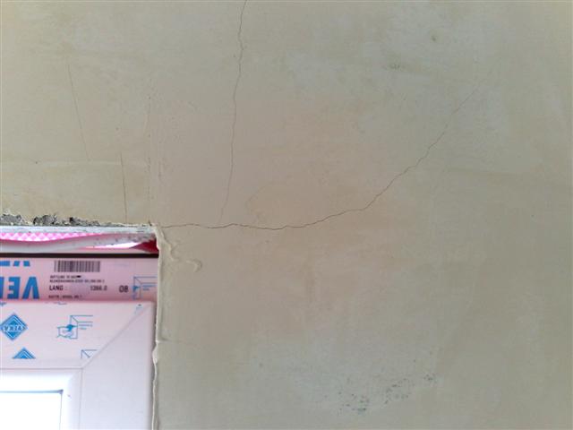

ich hoffe, mir kann hier jemand helfen.
Wir bauen gerade und haben vor ca. 4 Wochen den Innenputz anbringen lassen. Nun sind jetzt schon überall Risse im Erdgeschoss neben den Fensterlaibungen ausgehend vom Übergang Fensterlaibung Rollladenkasten und unterhalb der Innenfensterbänke zu sehen. Siehe angehängtes Foto.
Unser Mauerwerk ist ein 36,5er Poroton-Bau ungedämmt. Die Fenster sind schon drin, aber die Rollladen noch nicht. Leider war dieses Jahr bis jetzt sehr verregnet und unser Bau stand ca. 2 Monate still, sodass zwischen Januar und März (ohne Dach) das Mauerwerk sehr nass geworden ist. Auch ist uns regelmäßig der Keller im Frühsommer vollgelaufen bis wir endlich das Gerüst abbauen und das Gelände begradigen konnten.
Unser Innenputzer meint nun, dass wäre normal, dass wir überall Risse hätten:
1) der Bau ist noch so nass (was er wusste)
2) wir haben 2-lagigen Kalk-Glatt-Putz haben wollen (wir wollen nur streichen, keine Tapeten anbringen)
Er rät uns jetzt überall eine Art Vlies aufzubringen, dann würde man die Risse nicht mehr sehen, aber die Glattputzoptik bliebe erhalten.
Meine Fragen:
  • Wie seht ihr das? Ist die Aussage des Innenputzers glaubhaft oder hätte er auf die Nässe beim Putzen eingehen müssen (spezielles Gewebe an diesen Stellen verwenden o.ä.  -  Ist nur so eine Idee, ich habe keine Ahnung, was man da hätte machen können!)
  • Was haltet ihr von der Idee, dieses Vlies zu verwenden? Was ist das überhaupt? Kann jemand was zu Kosten und Zeitaufwand sagen?
Vielen Dank im Voraus!

    Ich sehe, dass Sie Risse im Innenputz kurz nach der Erstellung haben. Das ist leider nicht ungewöhnlich, kann aber verschiedene Ursachen haben.
    Mögliche Ursachen für die Risse sind:
    • Schwinden des Putzes: Besonders bei dick aufgetragenem Putz oder schnellem Trocknen kann es zu Spannungen und Rissen kommen.
    • Bewegungen im Baukörper: Setzungen des Gebäudes oder thermische Ausdehnung können Risse verursachen.
    • Falsche Verarbeitung: Fehler beim Anmischen oder Auftragen des Putzes können zu Rissen führen.
    • Feuchtigkeit: 🔴 Zu hohe Feuchtigkeit während der Verarbeitung oder später eindringende Feuchtigkeit kann ebenfalls Risse verursachen.
    • Übergänge verschiedener Materialien: Übergänge zwischen Fensterlaibung und Mauerwerk sind oft anfällig.
    • Dokumentation: Fotografieren Sie die Risse genau.
    • Ursachenforschung: Lassen Sie die Ursache von einem Fachmann (z.B. einem Bausachverständigen oder einem erfahrenen Putzer) untersuchen.
    • Sanierung: Je nach Ursache gibt es verschiedene Sanierungsmöglichkeiten, z.B. das Verschließen der Risse mit elastischem Material oder das Aufbringen eines Gewebes.
    👉 Handlungsempfehlung: Bevor Sie selbst Hand anlegen, holen Sie unbedingt den Rat eines Fachmanns ein, um Folgeschäden zu vermeiden.
    Der vorliegende Sachverhalt beschreibt Risse im Innenputz, die bereits vier Wochen nach dem Auftragen aufgetreten sind. Die Risse konzentrieren sich auf kritische Übergänge wie Fensterlaibungen und Rollladenkästen. Das Mauerwerk aus 36,5er Poroton wurde vor dem Verputzen durch starke Regenfälle und fehlenden Dachschutz über Monate hinweg extrem durchfeuchtet. Der Innenputzer argumentiert, die Risse seien aufgrund der hohen Restfeuchte und des gewünschten zweilagigen Kalk-Glatt-Putzes normal.
    🔴 Gefahr: Die Aussage des Putzers, die Risse seien "normal", ist fachlich höchst bedenklich. Eine derart massive Rissbildung bereits nach vier Wochen deutet auf einen schwerwiegenden Planungs- oder Ausführungsfehler hin. Das Verputzen von extrem nassem Mauerwerk ohne ausreichende Trocknungszeit oder geeignete Vorbereitung (z.B. Armierungsgewebe) ist ein klassischer Kunstfehler. Die Risse sind nicht nur ein optisches Problem, sondern können auf mangelnde Haftung und potenzielle Hohlstellen hinweisen, die später zu Putzabplatzungen führen können.
    ⚠️ Korrektur: Der Putzer hätte vor dem Auftragen des Putzes zwingend die Feuchte des Mauerwerks messen und dokumentieren müssen. Bei einer derart hohen Restfeuchte (geschätzt über 3-4% nach CM-Methode) hätte er den Putzauftrag verweigern oder spezielle Maßnahmen ergreifen müssen. Dazu gehören die Verwendung von Armierungsgewebe in den kritischen Zonen (Fensterlaibungen, Stürze) und die Wahl eines geeigneten, diffusionsoffenen Putzsystems, das die Trocknung des Mauerwerks nicht behindert. Ein reiner Kalk-Glatt-Putz ist für derart feuchte Untergründe oft ungeeignet.
    ➕ Ergänzung: Die vorgeschlagene Lösung mit einem Vlies ist ein reines Kosmetikprodukt und behebt die Ursache nicht. Es kaschiert die Risse nur temporär. Bei weiterer Trocknung des Mauerwerks (Schwinden) werden sich die Risse mit hoher Wahrscheinlichkeit erneut öffnen oder das Vlies kann sich wellen. Zudem kann das Vlies die gewünschte Glattputzoptik beeinträchtigen. Die Kosten für eine solche Vlieslösung liegen je nach Material und Fläche bei etwa 5-15 Euro pro Quadratmeter, zuzüglich Arbeitszeit. Der Zeitaufwand ist vergleichbar mit einem zusätzlichen Anstrich.
    👉 Handlungsempfehlung: Beauftragen Sie umgehend einen unabhängigen Bausachverständigen oder einen qualifizierten Putz-Fachbetrieb mit der Erstellung eines Feuchte- und Rissprotokolls. Lassen Sie die Feuchte des Mauerwerks mit einem CM-Gerät messen. Bestehen Sie auf einer fachgerechten Sanierung, die die Ursache behebt. Dazu gehört in der Regel das partielle Entfernen des Putzes in den Risszonen, das Einlegen von Armierungsgewebe und das Neuverputzen mit einem geeigneten System. Dokumentieren Sie alle Schritte und Mängel schriftlich für eine mögliche Gewährleistung. Akzeptieren Sie keine kosmetischen Notlösungen wie das Vlies, da diese das Problem nur verschieben und später zu deutlich höheren Kosten führen.
    Die beschriebenen Risse im frischen Innenputz nach nur vier Wochen sind kein normales Phänomen, sondern ein deutliches Warnsignal für gravierende bauphysikalische und verarbeitungstechnische Probleme. Die Kombination aus stark durchfeuchtetem Mauerwerk (durch fehlendes Dach, stehendes Wasser im Keller und langanhaltende Nässe über Monate), unzureichender Trocknung vor Putzanbringung sowie die Wahl eines empfindlichen 2-lagigen Kalk-Glatt-Putzsystems verstärkt das Risiko massiv.
    🔴 Gefahr: Die Rissbildung deutet auf ungleichmäßige Schwindspannungen hin, die durch Restfeuchte im Mauerwerk entstehen – bei Poroton-Steinen mit hoher Saugfähigkeit besonders kritisch. Unkontrollierte Feuchteabgabe während der Putztrocknung kann zu Haftungsverlust, Putzablösung und langfristig zu Schimmelbildung im Putz- oder Mauerwerksverbund führen.
    ⚠️ Korrektur: Die Aussage des Putzers, Risse seien "normal" bei nassem Bau, ist fachlich unzulässig und entlastet nicht von der Verpflichtung, vor Putzarbeiten die Baufeuchte nach DIN 18334 und VOBAbk. zu prüfen – insbesondere bei Kalkputzen, die keine Feuchterückhaltefähigkeit besitzen.
    ➕ Ergänzung: Ein Vlies über Rissen ist keine Sanierung, sondern eine optische Tarnung – es verhindert weder weitere Rissbildung noch Feuchteprobleme. Kalk-Glatt-Putz erfordert ein trockenes, saugfähiges, aber nicht feuchtes Untergrund. An kritischen Stellen wie Fensterlaibungen wären stattdessen Dehnfugen, spezielle Armierungsgewebe mit Putzverträglichkeit nach DIN 18550 oder eine flexible Putzgrundierung notwendig gewesen.
    🔴 Gefahr: Die fortgesetzte Nutzung des Gebäudes ohne Klärung der Feuchtesituation birgt das Risiko von Bauschäden, gesundheitlichen Belastungen durch Schimmel und Wertminderung – insbesondere da der Keller wiederholt vollgelaufen ist, was auf ein ungelöstes Entwässerungsproblem hindeutet.
    ✅ Zustimmung: Die Skepsis gegenüber der Vlies-Lösung ist vollkommen berechtigt: Sie ist kein Ersatz für fachgerechte Ursachenbeseitigung und widerspricht den Anforderungen an dauerhafte Innenputzsysteme nach DIN 18550.
    👉 Handlungsempfehlung: Beauftragen Sie unverzüglich einen unabhängigen, zertifizierten Sachverständigen für Feuchteschäden (z. B. nach Bausachverständigenverordnung oder mit Zertifizierung durch die Deutsche Gesellschaft für Bauforschung) zur messtechnischen Feuchteprüfung des Mauerwerks (z. B. mit Widerstandsmessung und ggf. Bohrkernanalyse), zur Bewertung der Putzhaftung und zur Erstellung eines Sanierungskonzepts – bevor weitere Gewerke folgen oder der Putz vollständig abgenommen wird.

    Ursache der Risse Primär durch unzureichende Trocknung des Mauerwerks (geschätzt >3 % CM-Feuchte), verstärkt durch Kalk-Glatt-Putz auf feuchtem Poroton.
    Aussage "Risse sind normal" Fachlich unzulässig – widerspricht DIN 18334 und VOB; deutet auf Ausführungsfehler hin.
    Vlies als Lösung Kosmetikmaßnahme ohne Ursachenbehebung – nicht als Sanierung anzuerkennen; hohe Wiederholungsgefahr.
    Erforderliche Feuchtemessung Zwingend mit CM-Gerät vor Putzanbringung – dokumentationspflichtig; bei Überschreitung Verweigerungsrecht des Putzers.
    Sanierungsmethode ⚠️ Partielles Putz-Entfernen + Armierungsgewebe nach DIN 18550 an kritischen Stellen ist Konsens; Einzelmeinungen zu elastischen Ausgleichsschichten variieren (GoogleAI akzeptiert, DeepSeek/Qwen lehnen ab).
    👉 Handlungsempfehlung: Keine Abnahme des Putzwerks vor Vorlage eines messtechnisch belegten Feuchteprotokolls und eines fachgerechten Sanierungskonzepts – unter Einbindung eines zertifizierten Bausachverständigen.
