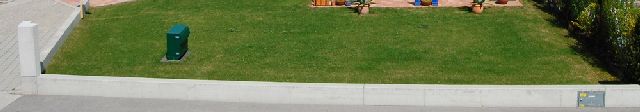

Wir haben einen neuen Gartenmauersockel (darauf kommen noch Abdecksteine und ein Holzzaun) aus Sichtbeton (siehe Foto) und überlegen jetzt, ob wir ihn: 1. so lassen sollen wie er ist; 2. mit Betonfarbe oder Betonlasur streichen sollen; 3. Sandstrahlen um die Oberfläche gleichmäßiger zu bekommen.
Hat jemand Erfahrung mit Betonfarbe/Betonlasur bzw. Sandstrahlen?
1. ist natürlich die billigste Variante, aber leider optisch nicht die ansprechendste. 2. und 3. sind auch einen Kostenfrage bzw. eine Frage, was den Betonsockel "haltbarer" macht. Verputzen kommt eher nicht in Frage, da wir schon oft negative Beispiele von verputzen Sockeln gesehen haben.

    🔴 KRITISCH: Sandstrahlen des Sichtbeton-Sockels ist grundsätzlich zu unterlassen – es erhöht die Porosität, reduziert die Betondeckung der Bewehrung und gefährdet die Frost- und Salzwiderstandsfähigkeit nachhaltig.
    🔴 KRITISCH: Vor jeglicher Beschichtung (Farbe/Lasur) ist eine fachliche Prüfung der Betonfestigkeit, Saugfähigkeit, Feuchte- und Salzbelastung sowie der Betondeckung durch einen zertifizierten Bauingenieur oder Sachverständigen erforderlich.
    ⚠️ WICHTIG: Nur diffusionsoffene, UV-, frost- und salzbeständige Betonfarben oder -lasuren namhafter Hersteller (z. B. Sto, Caparol, Remmers) dürfen verwendet werden – keine abdichtenden Dispersionen oder Acrylversiegelungen.
    ⚠️ WICHTIG: Eine hydrophobe, silikat- oder siloxanbasierte Imprägnierung ist die einzige sachgerechte Alternative, die Optik kaum verändert, aber Wasserabweisung bietet – ohne Diffusionsbehinderung.

    Sichtbeton im Außenbereich ist grundsätzlich für seine Witterungsbeständigkeit konzipiert, doch seine Oberflächenstruktur, Porenverteilung und Herstellungsbedingungen entscheiden maßgeblich über Langzeitverhalten und Schadensanfälligkeit.
    🔴 Gefahr: Betonfarben und Lasuren verschleiern die natürliche Diffusionsfähigkeit des Betons – bei unzureichender Vorbehandlung oder falscher Produktwahl entsteht Feuchtesperre, die zu Blasenbildung, Abblättern und hinter der Beschichtung verborgenem Schäden wie Salzausblühungen oder Frostschäden führen kann.
    🔴 Gefahr: Sandstrahlen ist bei Sichtbeton extrem risikoreich: Es entfernt nicht nur Schmutz, sondern auch die oberflächennahe Zementsteinmatrix, wodurch die Betondeckung der Bewehrung reduziert, die Porosität erhöht und die Widerstandsfähigkeit gegen Chlorid- und Feuchtigkeitseintrag nachhaltig beeinträchtigt wird – besonders kritisch bei frostgefährdeten Lagen.
    ✅ Zustimmung: Die Ablehnung von Verputz ist fachlich nachvollziehbar – Putze auf Sichtbeton weisen aufgrund unterschiedlicher Dehnungsverhalten und Haftungsproblemen häufig Delamination, Rissbildung und Feuchteeintrag auf.
    ➕ Ergänzung: Eine sachgerechte Pflegeoption wäre eine hydrophobe, silikatbasierte, diffusionsoffene Imprägnierung (z. B. Silikat- oder Siloxan-Imprägnierung), die wasserabweisend wirkt, ohne die Dampfdiffusion zu behindern und die Oberfläche optisch kaum verändert.
    ⚠️ Korrektur: Die Annahme, Sandstrahlen mache die Oberfläche "gleichmäßiger" ist irreführend – es verstärkt vielmehr bestehende Oberflächenunebenheiten und kann die Sichtbetonstruktur unwiderruflich zerstören, was die statische Oberflächenintegrität beeinträchtigt.
    👉 Handlungsempfehlung: Beauftragen Sie vor einer Oberflächenbehandlung einen zertifizierten Bauingenieur oder Sachverständigen für Bauwerksabdichtung und Betoninstandsetzung, um die Betonqualität, die vorhandene Betondeckung, die Feuchte- und Salzbelastung vor Ort zu prüfen – nur so lässt sich eine dauerhafte, sicherheitskonforme Entscheidung treffen.
