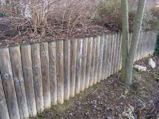

ich habe mir dummerweise vor 11 Jahren von so einem Hoppla-Hopp Gartenbautechniker Holzpalisaden (mit 10 Jahren Garantie) zu Abstützung eines Hanges aufschwätzen lassen, die er dann mit etwas Magerbeton eingebaut hat.
Erwartungsgemäß sind nun die ersten Palisaden verfault und gebrochen und es muss etwas geschehen, bevor der Hang herunterkommt.
Unglücklicherweise ist die Palisadenwand nicht mehr mit Bagger oder anderem schweren Gerät zu erreichen, ohne den halben Garten zu ruinieren.
Welche Technik würde sich hier anbieten, um den Hang dauerhaft abzufangen ohne dass hier 5 Leute 10 Tage per Hand graben und betonieren müssen?
Ich dachte z.B. daran, die Palisaden einzeln durch verzinkte Stahlrohre zu ersetzen, die man irgendwie in den Boden rammt. Illusorisch?
Foto und Skizze: s. Links unten.

    Hallo Joachim,
    Es ist ärgerlich, wenn Palisaden so schnell verrotten. Da es sich um eine Hangbefestigung handelt, ist die Stabilität besonders wichtig. Ich empfehle folgende Vorgehensweise:
    • Bestandsaufnahme: Dokumentieren Sie den Zustand der Palisadenwand mit Fotos und einer Skizze.
    • Ursachenforschung: Untersuchen Sie, warum die Palisaden verfault sind (z.B. mangelnder Holzschutz, Staunässe).
    • Alternativen prüfen: Überlegen Sie, ob Sie wieder Holzpalisaden verwenden möchten oder auf langlebigere Materialien wie Stahlrohre, Beton oder Naturstein setzen.
    • Fachmann hinzuziehen: Bei einer Hangbefestigung ist es ratsam, einen Statiker oder Gartenbauingenieur zu konsultieren, um die Standsicherheit zu gewährleisten.
    🔴 Gefahr: Eine unsachgemäß ausgeführte Hangbefestigung kann zu Erdrutschen und Schäden führen.

    Der vorliegende Sachverhalt beschreibt eine Hangbefestigung mit Holzpalisaden, die nach 11 Jahren durch Fäulnis und Bruch versagen. Die ursprüngliche Verarbeitung mit Magerbeton und die fehlende Erreichbarkeit für schweres Gerät erschweren die Sanierung erheblich. Die Idee, die Palisaden durch verzinkte Stahlrohre zu ersetzen, ist grundsätzlich technisch denkbar, aber in der Umsetzung komplex und risikobehaftet.
    🔴 Gefahr: Die größte Gefahr besteht in einer akuten Hangrutschung, wenn die bestehende Wand weiter versagt. Ein unkontrollierter Erdrutsch kann erhebliche Schäden an Gebäuden, Wegen oder der Nachbarschaft verursachen und Personen gefährden. Die manuelle Nacharbeit ohne statische Berechnung birgt ein hohes Risiko des Fehlschlags.
    ➕ Ergänzung: Die vorgeschlagenen Stahlrohre müssten als sogenannte "Bohrpfahlwand" oder "Spundwand" ausgeführt werden, was eine fachgerechte Rammung oder Einbringung in den Boden erfordert. Ohne schweres Gerät ist dies per Hand kaum realisierbar. Alternativen wären Gabionen (Drahtkörbe mit Steinen) oder eine Trockenmauer aus Naturstein, die jedoch ebenfalls ein Fundament benötigen. Eine kostengünstigere, aber weniger dauerhafte Lösung wäre eine Bepflanzung mit tiefwurzelnden Gehölzen zur Hangstabilisierung.
    ⚠️ Korrektur: Die Annahme, dass Stahlrohre einfach in den Boden gerammt werden können, ist zu optimistisch. Der Bodenwiderstand und die erforderliche Tiefe (mindestens 1,5 bis 2 Meter) machen dies ohne maschinelle Unterstützung nahezu unmöglich. Zudem müssten die Rohre korrosionsgeschützt und statisch bemessen sein, was eine Planung durch einen Bauingenieur erfordert.
    👉 Handlungsempfehlung: Beauftragen Sie umgehend einen qualifizierten Bauingenieur oder Geotechniker mit der Begutachtung des Hangs und der bestehenden Konstruktion. Lassen Sie ein statisches Konzept für eine dauerhafte Sicherung erstellen. Prüfen Sie die Möglichkeit, die alte Wand abschnittsweise zu ersetzen, um den Zugang zu erleichtern. Verzichten Sie auf Eigenleistungen bei der statisch relevanten Gründung. Nur ein Fachmann kann die optimale Lösung zwischen Kosten, Aufwand und Sicherheit für Ihren spezifischen Fall ermitteln.

  2. Hangbefestigung: Böschungssteine auf Betonfundament – Lösung
    Klassisches Beispiel
    ... dass billig oft teuer ist.
    Wenn die Konstruktion nicht nach vorne kippen wollte und Sie den Hang nach hinten noch etwas abböschen können, würde ich versuchen, die Pfähle oberkant des Betons abzusägen und diesen als "Fundament" für Fertigbeton-Böschungssteine zu verwenden. Wenn die bewachsen sind, sieht das ganze erträglich aus.
    (Hierher der obligatorische Zusatz "Für Risiken und Nebenwirkungen fragen Sie ihren Statiker" ...)
    Man kann die Erdbewegungen im Rahmen halten, wenn man etappenweise vorgeht und mit einem Teil der zu entfernenden Erde gleich die daneben bereits verlegten Formsteine verfüllt. Am Fuß der "Mauer" würde ich mit ein paar Gerüstbrettern einen Weg anlegen, der mit einer Schubkarre befahrbar ist.
    Für eine dauerhafte und schöne Lösung sind umfangreichere Erdarbeite nicht zu umgehen.
