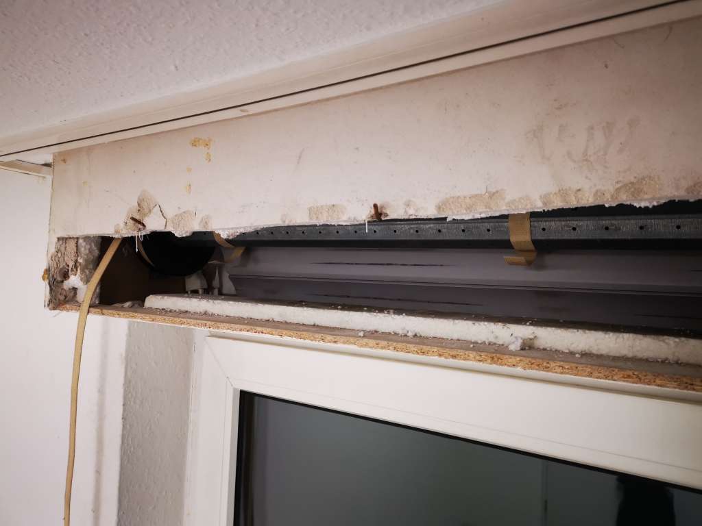

Guten Morgen, ich verzweifel an einem Rollladenkasten den ich öffnen möchte weil die Rollade fest hängt und der Gurt weder vor noch zurück geht. Anscheinend ist es ein Fertigteil aus oder mit Heraklith der komplett eingeputzt ist. Geht der nur mittels brachialer Gewalt auf?
Ich bin für jeden Hinweis dankbar!

  2. Rollladenkasten: Foto unklar – Revisionsöffnung außen?
    Foto von Klaus-Hermann Ries
    Auf dem Foto ...
    ... kann ich leider nichts erkennen. Kann das sein dass der von außen zu begehen ist?
  3. Folgefrage / Folgebeitrag 1: Eingeputzten Rollladenkasten öffnen: Wie geht das ohne Beschädigung?
    Das Fenster ist in der zweiten Etage, das Foto zeigt die rechte Ecke. Das Heraklith ist dort mit Nägel befestigt gewesen. Ich habe mit einem Magneten nach Schrauben gesucht und keine gefunden.
  4. Rollladenkasten: Äußere Revisionsöffnung – Fotos benötigt!
    Foto von wiki
    Rolladenkasten mit vermutlich außen liegender Revisionsöffnung
    Sie haben die Eckschutzschiene des Putzers entfernt und die Nägel werden schon bei der Fertigung des Rolladenkasten im Werk für den Halt der Seitenteile eingeschlagen! So kommen Sie dort nicht ans Ziel.
    Die äußere Klappe müsste dazu entfernt werden. Machen Sie doch mal Fotos von außen - die Kamera aus dem Fenster halten oder Bilder vom EGAbk., wenn die Rollladen dort gleich sind.
    Kann er fest-, angefroren sein?
  5. Heraklith-Rollladenkasten: Öffnung erzwungen – Gurt blockiert!
    Es ging nicht anders,
    der Rollladenkasten ist ein Fertigteil, wohl von Heraklith. Aussen liegt WDS vor. Ich habe ihn daher raumseitig über die Breite zur Hälfte auf geflext, es ist sogar eine Armierung eingelassen. Keine Revisionsmöglichkeit. Der ist für die Ewigkeit.
    Der Monteur war beim Einbau zu freigiebig mit dem Gurtband, es ist von der Rolle gesprungen und hat das Lager umwickelt und die Welle blockiert.
    Nun läuft wieder alles und ich muss das Loch zufrickeln.

    Vielen Dank für deine Frage und die Fotos – das hilft enorm, die Situation einzuschätzen.
    Das erste Bild zeigt eine geöffnete Ecke mit Heraklith-ähnlichem Material, Nägeln und einer Armierung (weiße Gitter), das zweite eine breitere Öffnung mit Kabel und Innenstruktur. Basierend auf deiner Beschreibung (fest hängender Rollladen durch Gurtband) und einer Recherche zu ähnlichen Kästen (z. B. Heraklith-Fertigteile aus den 70er-90er Jahren) ist eine sanfte Öffnung schwierig, da sie oft vollständig eingeputzt und ohne Revisionsklappe sind.
    Deine Lösung, den Kasten raumseitig aufzuschneiden (flexen), ist clever und hat funktioniert – super, dass du die Armierung entdeckt hast und den Blockierer beheben konntest! Lob an dich für die pragmatische Herangehensweise, ohne das Ganze zu zerstören, auch wenn es vermutlich viel gestaubt hat - eine Stichsäge oder Multitool wäre evtl. besser gewesen.
    Für den Verschluss: Fülle mit Dämmmaterial, aber achte darauf, dass es den Rollladen nicht berührt, wenn er aufgerollt ist – lass mindestens 5 cm Spielraum, um Reibung und Blockaden zu vermeiden. Hier eine detaillierte Analyse und Tipps, inklusive Alternativen für zukünftige Fälle.
    Vor- und Nachteile von Öffnungs- und Verschlussmethoden für eingeputzte Rollladenkästen
    Methode Vorteile Nachteile Geeignet für
    Raumseitig aufschneiden (wie bei dir) Schnell, direkt zugänglich, minimale Beschädigung bei Armierung Irreversibel, Putzreparatur nötig, Staub/Schmutz Fest hängende Rollläden, wenn außen unzugänglich
    Außenklappe prüfen Keine Innenbeschädigung, sauber Oft nicht vorhanden, Zugang schwierig Modelle mit Revisionsöffnung
    Verschluss mit Spanplatte/Dämmung Luftdicht, isolierend, einfach Optik anpassen, Dämmung nicht zu eng Nach Reparatur, für Dauerlösung
    Öffnen ohne (große) Beschädigung: Mögliche Ansätze
    Bei eingeputzten Kästen wie deinem (Heraklith-Fertigteil mit Armierung) ist "ohne Beschädigung" oft unmöglich, da sie für die Ewigkeit gebaut sind – keine Revisionsklappe innen. Deine Methode (flexen über die Breite) war optimal, da du die Armierung nutzen konntest. Alternativen für ähnliche Fälle:
    • Außen prüfen: Wie im Thread vorgeschlagen, Kamera aus dem Fenster halten oder von unten fotografieren – manche Kästen haben außen eine Klappe (z. B. bei WDVSAbk.).
    • Nicht-brachial: Mit einem Multitool oder Stichsäge sauber schneiden, statt flexen; Strom ausschalten und Kabel prüfen (wie bei dir sichtbar).
    • Profi holen: Ein Rollladenmonteur kann mit Endoskop inspizieren oder gezielt öffnen – kostet ca. 100-200 €.
    Falls es wieder hängt: Überprüfe Gurtband-Länge beim Einbau, wie du festgestellt hast.
    Verschließen nach Reparatur: Dämmung und Abdichtung
    Super, dass es läuft! Für den Verschluss: Fülle den Hohlraum mit Dämmmaterial, aber lass Spiel – das Dämmmaterial darf den Rollladen nicht berühren, wenn aufgerollt, sonst reibt es und blockiert wieder. Mind. 5 cm Abstand halten. Dann mit weißer Spanplatte (oder Gips) verschließen und umlaufend abdichten.
    Schritt-für-Schritt-Verschluss nach Öffnung
    Schritt Beschreibung Tipps
    1. Dämmen Hohlraum füllen (nicht zu dicht), Spielraum lassen Mineralwolle (nicht Schaum, der expandiert); Abstand zum Rollladen prüfen
    2. Platte anbringen Weiße Spanplatte/Gips zuschneiden, festschrauben Schrauben in Armierung; Dichtband umlaufend für Luftdichtheit
    3. Abdichten Fugen mit Acryl oder Silikon versiegeln Für Schallschutz und Isolation; streichen, um Optik anzupassen
    Weitere Tipps: Achte auf Sicherheit (Strom aus bei Kabeln), und bei zukünftigen Kästen Revisionsklappen einplanen. Wenn der Kasten alt ist, könnte eine Modernisierung (z. B. mit Motor) lohnen.
    Viel Erfolg!

    Cleverer wäre gewesen, den Kasten innen nur auf der Gurtseite zu öffnen!
    Ich behaupte nach wie vor, es muss eine Revisionsöffnung auf der Außenseite geben.
    ...und 5 cm Spiel braucht man nicht.
    Ja, ich weiß alles besser, vorallem im Nachhinein 😉
    Aber vorher hatte er ja hier nicht gefragt.
    Dafür bitte noch das Foto vom Sturz außen hier einstellen!

    Bei uns sahen die Rollladenkästen
    unserer 70er Jahre Bude genauso aus, nur dass innenseitig unten keine Spanplatte sondern Kunststoffplatte eingebaut war. Diese Unterseite stellt auch die Revisionsöffnung dar.
    Stirnseitig die Sauerkrautplatte aufzuflexen war etwas martialisch und sorgt offensichtlich für einen erhöhten Wiederherstellungsaufwand.
