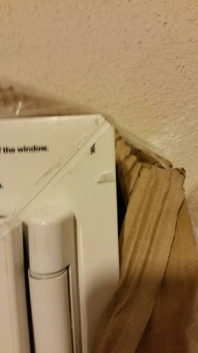

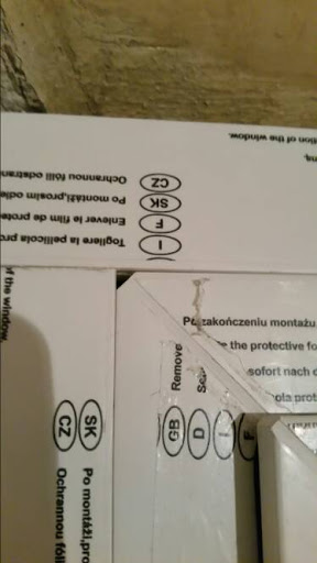

Hallo, brauche mal einen Rat . Habe neue Fenster bestellt mit Rahmenverbreiterung . An jedem Fenster sind die Ecken abgeschnitten dadurch entsteht ein Luftloch nach anbringen der Rahmenverbreiterung . Mein Einbauer findet es nicht normal wegen Kältebrücke usw. . Mein Verkäufer sagt es wäre ok?! Was stimmt .
MfG Franz

    Bei den Fensterbauern hat es sich bei vielen eingebürgert die Kanten zu brechen. Das ist auch (eigentlich) kein Problem.
    Wenn die Fenster explizit mit den Rahmenverbreiterungen unter genauer Angabe wo genau diese und an welchem Fenster eingebaut werden sollen hat der Fensterbauer ein Problem.
    War das dem Fensterbauer nicht genau bekannt und sind die Rahmenverbreiterungen als solche ohne weitere Angaben bestellt worden, haben Sie ein Problem.
    Naja, inwieweit dieses kleine Dreieck (falls es nicht geschlossen wird) eine Wärmebrücke darstellt wird sich in real messbaren Werten nicht darstellen lassen.
    Zu den "Problemen":
    Das kleine Dreieck mit geeignetem Material schließen und gut ist"s ...
