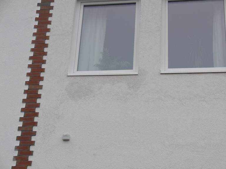

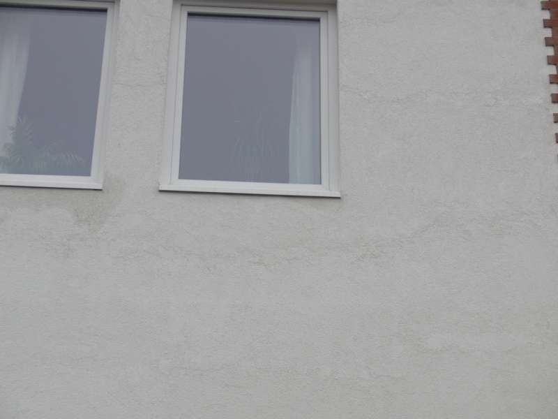

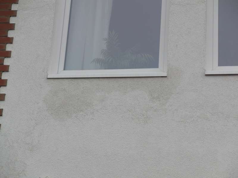

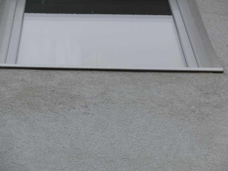

    Ich habe mal eine Frage. Auf den Bildern seht ihr Flecken auf der Fassade die wohl passieren, weil die Fensterbänke zu dicht an der Fassade sind.
    Kann sowas leicht ausgewechselt und verlängert werden. Was kostet sowas ca?
    Ist es normal die Fassade hier so nass wird. es ist nicht erforderlich Ihnen alles noch einmal zu erklären.
    Nutzen Sie doch einfach die Suchfunktuion, und geben Sie Fensterbanküberstand ein.
    Wie nun die Fensterbänke vor Ort ausgewechselt oder verbreitert werden können, kann man an Hand von Fotos nicht beurteilen. Ebenso den Preis dafür.
    Das geht nur vor Ort.
    Zur Vermeidung weiterer Schäden und Verschmutzungen an der Fassade sollten Sie sich mit der Maßnahme "anfreunden"

    Na so genau kann man es nun auch wieder nicht sehen!
    In den Metallbau- / Klrmpnerfachregeln steht ein Mindestüberstand von 2 cm geschrieben. Die Regeln der Technik wünschen bei Putzfassaden jedoch eher 3-4 cm als Standard.
    Auch der seitliche Anschluss zu den Leibungen scheint Pfusch zu sein, aber das sieht man auf den Fotos nicht so genau.
    Wenn Sie einen guten Klempner und Maler finden, tauscht der die Verblechungen aus. Kosten je nach Zugänglichkeit, Anzahl der Fensterbänke usw.
