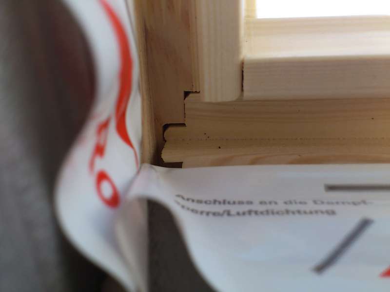

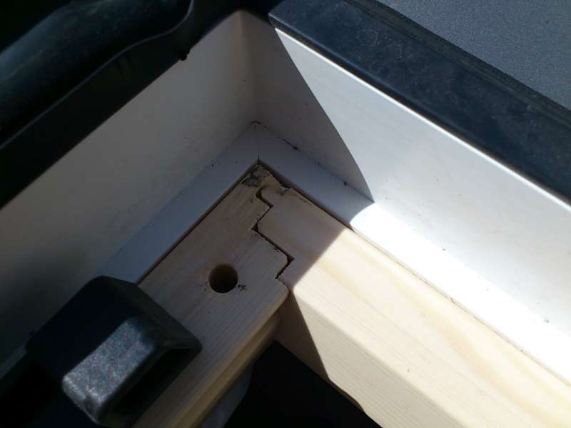

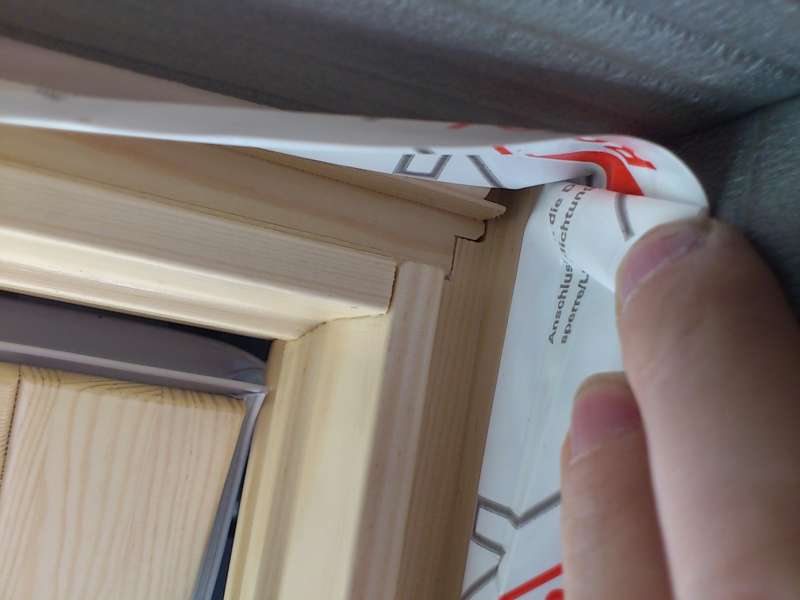

wer hat Erfahrungen mit Dachfenstern mit der Qualität wie auf den Bildern ersichtlich? Hier wurde mal süß-anonym der Leim in den Ecken vergessen! Um dem die Krone aufzusetzen, hat 2 mal Ersatzlieferung geschickt ... leider in derselben Qualität.
Wer also Fenster hat ... schnell mal in den Ecken schauen ob ihr, wie wir auch, "Tageslicht" seht ...

    Hallo Winterschmied,
    "Wer also Fenster hat ... schnell mal in den Ecken schauen ob ihr, wie wir auch, "Tageslicht" seht ... "
    Sie werden keine anderen Fenster bekommen. Die sind so konstruiert und was Sie da stört ist nach Einbau der Innenverkleidung nicht mehr sichtbar!
    Und das mit dem "Tageslicht" bedarf einer Erklärung.
