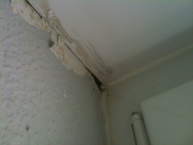

Guten Tag zusammen.
In den Ecken meiner Fensterlaibung schimmelt es dort, wo die Rollladenabdeckung eingesetzt ist (Neubau 2,5 Jahre alt). Ich habe das befallene Acryl entfernt und Hohlräume entdeckt, durch die ich bis auf den Klinker schauen kann. Bei runtergelassener Jalousie dringt Licht durch diese Hohlräume. Ich denke, einfach von innen anzuspachteln, damit ein Abschluss zwischen Rollladenkastenabdeckung und Wand gegeben ist, reicht nicht, da Kältebrücke. Ausschäumen halte ich auch für nicht ausreichend. Was ist zu tun und ist das ein Baumangel den ich noch beim Generalübernehmer anzeigen kann? Dieser hatte mir gesagt, da Generalübernehmervertrag nur 2 Jahre Gewährleistung ...
PS: Am Lüften liegt es nicht
Auf dem angehängten Bild ist zu sehen, dass zwischen Abdeckung und Wand ein Loch ist (das ist in mehreren Zimmern der Fall)

    Hallo Julianne,
    soweit auf dem Foto erkennbar, ist die Abdeckung nicht fachgerecht.
    Die Abdeckung muss dauerhaft abgedichtet und nicht seitlich zugeschmiert und ohne Zerstörung der seitlichen Anschlüsse heraus zu nehmen sein. In der Regel wird das durch eine Teilung erreicht.
    Da bleibt nur: Beim Monteur/Hersteller schriftlich reklamieren, Frist setzen etc.

    Danke
    für diese klare Antwort. Ich werde genau so Verfahren (müssen) und dann hier berichten.
  4. Update: Fensterfirma erneuert Rollladenkasten-Abdeckungen
    Mängelrüge ist raus
    Und die Abdeckungen der Rollladenkästen werden von der Fensterbaufirma in drei Zimmern erneuert
