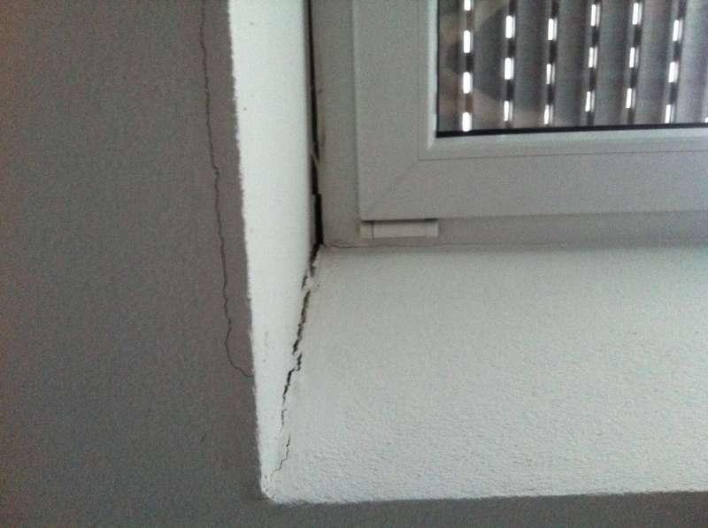

    Na das sieht ja lecker aus,
    In meiner Wohnung haben sich Risse über einem Fenster zum Rollladenkasten gebildet  -  auch seitlich nach innen zur Wand entlang an der Abdeckung für den Rollladenkasten verlaufen Risse.
    Im neuen Jahr wollte der Vermieter den Rollladenkasten dämmen lassen, macht das Sinn wenn sich schon so deutlich große Risse zeigen oder muss hier mehr gemacht werden? Momentan zieht es extrem durch den Riss, ein angezündetes Streichholz geht durch die Zugluft aus ...
    Tom
    erkennt im Zuge der Dämmung der Rollokästen sofort was zu tun ist. (In der Regel jedenfalls) Zu einer Dämmung gehört auch ein zumindest luftdichter Abschluss des Rollkastens zum Innenraum.
    Gruß
    aber Herr Schrage hat Ihnen ja schon gesagt was zu tun ist.
    Mit freundlichen Grüßen
    Markus Reinartz
