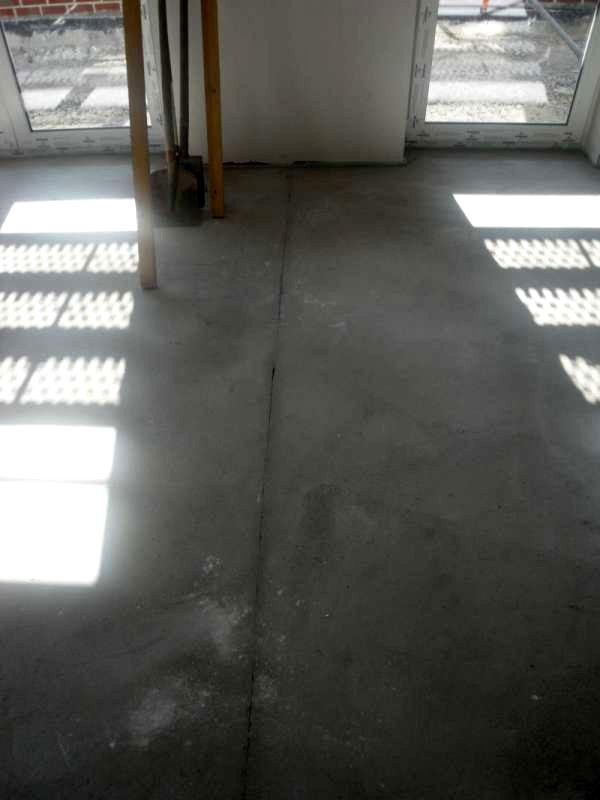

bei uns im Neubau wurde der Estrich gelegt. In den Türdurchgängen wurde jeweils ein Kellenschnitt gemacht. Auch im Übergang vom Wohn- / Essbereich (Wohnbereich, Essbereich) (32 m²²) zur Küche (14 m²²) wurde nur ein Kellenschnitt gemacht. Unter dem Estrich befindet sich Schläuche einer Fußbodenheizung. Die beiden großen Bereiche haben eigene Heizkreise.
Ich hatte bereits drei Fliesenleger da, die jeweils diesen langen Kellenschnitt bemängelt haben. Laut diesen müssten die Bereich durch eine Dehnungsfuge getrennt werden.
Außerhalb des Estrichs - also zur Wand hin - wurde ein ca. 1 cm dicker Schaumstoffstreifen eingearbeitet.
Meine Frage lautet nun, ob wirklich eine Dehnungsfuge von nöten ist oder ob der Kellenschnitt ausreicht.
Der Estrichleger will die Fuge verharzen. Ist das OK oder würde er damit die große Fläche nur noch stabilisieren und damit rissanfälliger machen?

verstehe ich das richtig,
das der genaze Bereich mit Fußbodenheizung ausgelegt ist?
Wurde der Estrichleger schon bezahlt?
Ansonsten Rückbau ... und hier Ordentliche Feldbegrenzungsfugen Einbauen, damit sich der Estrich hier "Ausdehnen" kann! Mit Höhenversatzsicherung!
Um was für ein Bindemittel handelt es sich? Nach den Bildern um Zement, oder? Ansonsten könnte man der Hersteller fragen, was er noch meint!
Also nach den Regeln haben sie recht - Feldbegrenzungsfuge muss da hin!
Lösung:
Heizkreise auf gleichmäßige Temperatur einstellen! Den Estrich noch über die üblichen Werte austrocknen lassen! Im Türbereich mit einem Stumpfen Meisel, den Estrich durchschlagen! Rohre drücken sich in die Dämmung - Normalerweise!
Garantieverlängerung des Estrichlegers, mit Versicherung oder Bürgschaft oder oder oder auch im Fall einer Insolvenz ... -

Es gibt da unterschiedliche Meinungen
Zwei Fliesenleger meinen, es müssten Dehnungsfugen gesetzt werden.
Zwei Fliesenleger meinen, der Kellenschnitt ist OK, sie würden diesen aber nicht verharzen lassen.
Der Estrichleger sagt, da es schwimmender Estrich ist (liegt auf Trittschall und Wärmeschutz) müssen die Türzwischenräume und Räume ab einer bestimmte Länge mit einem Kellenschnitt eingeschnitten werden, damit der Estrich beim trocken an diesen Stellen reißen kann.
Nach dem kontrollierten aufheizen und abkühlen wird der große Kellenschnitt verharzt.
Dadurch, dass der Estrich nicht mit den Wänden in Berührung kommt, hat er ausreichend Platz sich auszudehen.
Da ich nach diesen Aussagen ein wenig ratlos war, habe ich mal im Internet rumgestöbert. Dort habe ich Dokumentationen gefunden, die die Aussage des Estrichlegers bestätigen:- Estrichfelder bei Fußbodenheizung bis zu 40 m²² groß
- Seitenlänger einzelner Felder nicht Größe als 8 m
- Seitenverhältnis der Felder nicht größer als 1:2
Diese Bedingungen sind gegeben.

aber auch
bei unterschiedlichen Heizkreisen sind Feldbegrenzungsfugen anzulegen! Siehe mal im Merkblatt Beläge auf CASO4 Punkt 8 oder Beläge auf Zementestrich Beheizt Punkt 8 Scheinfugen 9! Türdurschgänge 10
Errechnen Wärmeausdehnung und Quellen von ihrem Estrich errechnen! Unter Beachtung vom E Modul feststellen ob der Randsctreifen dick genug ist (Bewegungsaufnahme bei welchem Druck, und nicht nur dicke) -

- … der Estrich gelegt. In den Türdurchgängen wurde jeweils ein Kellenschnitt gemacht. Auch im Übergang vom Wohn- / Essbereich (Wohnbereich, Essbereich) (32 m²²) zur Küche (14 m²²) wurde nur ein Kellenschnitt gemacht. Unter dem Estrich befindet sich Schläuche einer Fußbodenheizung. …
- … Ich hatte bereits drei Fliesenleger da, die jeweils diesen langen Kellenschnitt bemängelt haben. Laut diesen müssten die Bereich durch eine Dehnungsfuge getrennt …
- … Außerhalb des Estrichs - also zur Wand hin - wurde ein ca. 1 cm dicker Schaumstoffstreifen eingearbeitet. …
- … Meine Frage lautet nun, ob wirklich eine Dehnungsfuge von nöten ist oder ob der Kellenschnitt ausreicht. …
- … Ein Kellenschnitt ist eine Sollbruchstelle, die das Risiko unkontrollierter Risse mindern soll, aber bei großen Flächen und Fußbodenheizung oft nicht ausreicht. Die Größe der Fläche (32 m² + 14 …
- … m²) deutet darauf hin, dass Dehnungsfugen notwendig sein könnten. …
- … Ich empfehle, dass der Estrichleger oder ein unabhängiger Sachverständiger die Situation beurteilt. Wichtig ist, …
- … dass die Dehnungsfugen fachgerecht ausgeführt werden, idealerweise mit Randdämmstreifen zu den Wänden, um Schallbrücken zu vermeiden. …

- … einem Kellenschnitt und einer Dehnungsfuge im Estrich?Ein Kellenschnitt ist eine Sollbruchstelle, die das Reißen des Estrichs an einer definierten Stelle erzwingen soll. Eine Dehnungsfuge hingegen …
- … ist eine vollständige Trennung des Estrichs, die Bewegungen aufgrund von Temperatur- oder Feuchtigkeitsschwankungen ermöglicht, ohne Spannungen aufzubauen. …
- … Wann ist eine Dehnungsfuge im Estrich notwendig?Dehnungsfugen sind besonders bei großen Estrich …
- … zu vermeiden. Die genaue Notwendigkeit hängt von der Estrichart, der Flächengröße und den Umgebungsbedingungen ab. …
- … Kann ein Kellenschnitt eine Dehnungsfuge bei Fußbodenheizung ersetzen?In der Regel reicht ein …
- … Kellenschnitt bei Fußbodenheizung und größeren Flächen nicht aus, um die auftretenden Spannungen …
- … aufzunehmen. Dehnungsfugen sind hier meist die bessere Wahl, um Schäden am Estrich und den darüberliegenden Belägen zu verhindern. …
- … ausreichenden Dehnungsfugen vorhanden sind?Wenn keine ausreichenden Dehnungsfugen vorhanden sind, können Spannungen im Estrich entstehen, die zu Rissen führen. Diese Risse können sich auf …
- … Wie werden Dehnungsfugen richtig ausgeführt?Dehnungsfugen werden durch eine vollständige Trennung des Estrich …
- … Estrichart beeinflusst das Schwind- und Dehnungsverhalten. Zementestrich neigt stärker zum …
- … Schwinden als Anhydritestrich. Daher kann bei Zementestrich eher eine Dehnungsfuge erforderlich sein. …
- … Streifen aus Dämmmaterial, die entlang der Wände verlegt werden, bevor der Estrich eingebracht wird. Sie dienen dazu, Schallbrücken zu vermeiden und Bewegungen des …
- … Estrichs aufzunehmen, ohne dass Spannungen auf die Wände übertragen werden. …
- … dürfen Estrichfelder ohne Dehnungsfugen maximal sein?Die maximal zulässige Größe von Estrichfeldern ohne Dehnungsfugen ist in der DINAbk. 18560 geregelt. …
- … Sie hängt von der Estrichart, der Dicke und der Nutzung ab. Im Allgemeinen sollten Estrichfelder ohne Fußbodenheizung nicht größer als 40 m² und mit …
- … Fußbodenheizung nicht größer als 20 m² sein. …

- … Estrich: Kellenschnitt vs. Dehnungsfuge – Fliesenleger-Meinungen …
- … Zwei Fliesenleger meinen, es müssten Dehnungsfugen gesetzt werden. …
- … Zwei Fliesenleger meinen, der Kellenschnitt ist OK, …
- … Der Estrichleger sagt, da es schwimmender Estrich ist (liegt auf Trittschall und Wärmeschutz) müssen die Türzwischenräume und …
- … Räume ab einer bestimmte Länge mit einem Kellenschnitt eingeschnitten werden, damit der Estrich beim trocken an diesen Stellen reißen kann. …
- … aufheizen und abkühlen wird der große Kellenschnitt verharzt. …
- … Dadurch, dass der Estrich nicht mit den Wänden in Berührung kommt, hat er ausreichend Platz …
- … Internet rumgestöbert. Dort habe ich Dokumentationen gefunden, die die Aussage des Estrichlegers bestätigen: …
- … - Estrichfelder bei Fußbodenheizung bis zu 40 m²² …
- … Estrich: Feldbegrenzungsfugen bei Heizkreisen – Merkblatt-Hinweis! …
- … bei unterschiedlichen Heizkreisen sind Feldbegrenzungsfugen anzulegen! Siehe mal im Merkblatt Beläge auf CASO4 Punkt 8 oder Beläge auf Zementestrich Beheizt Punkt 8 Scheinfugen 9! Türdurschgänge 10 …
- … Quellen von ihrem Estrich errechnen! Unter Beachtung vom E Modul feststellen ob der Randsctreifen dick genug ist (Bewegungsaufnahme bei welchem Druck, und nicht nur dicke) …
