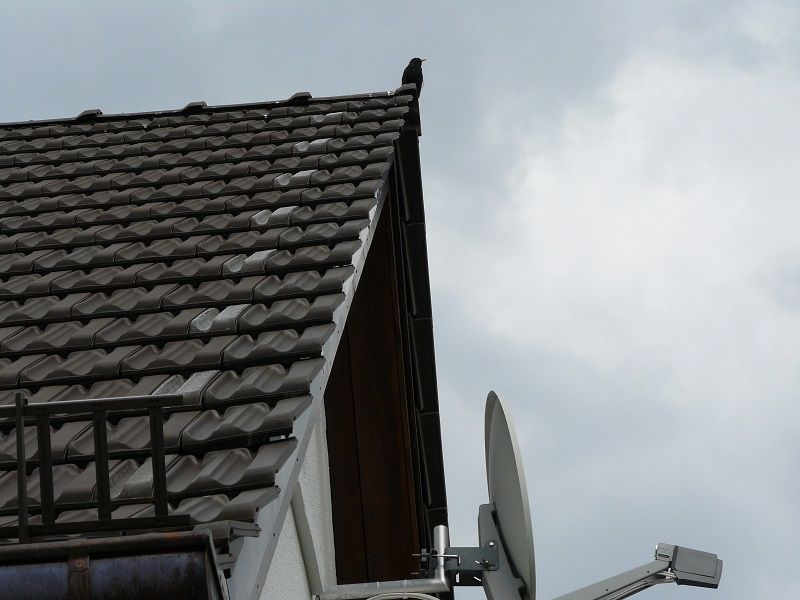

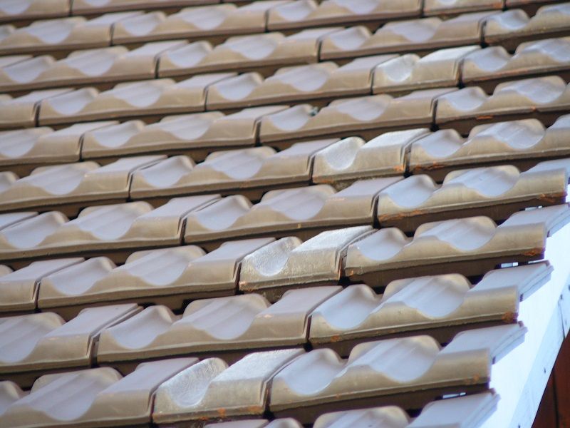

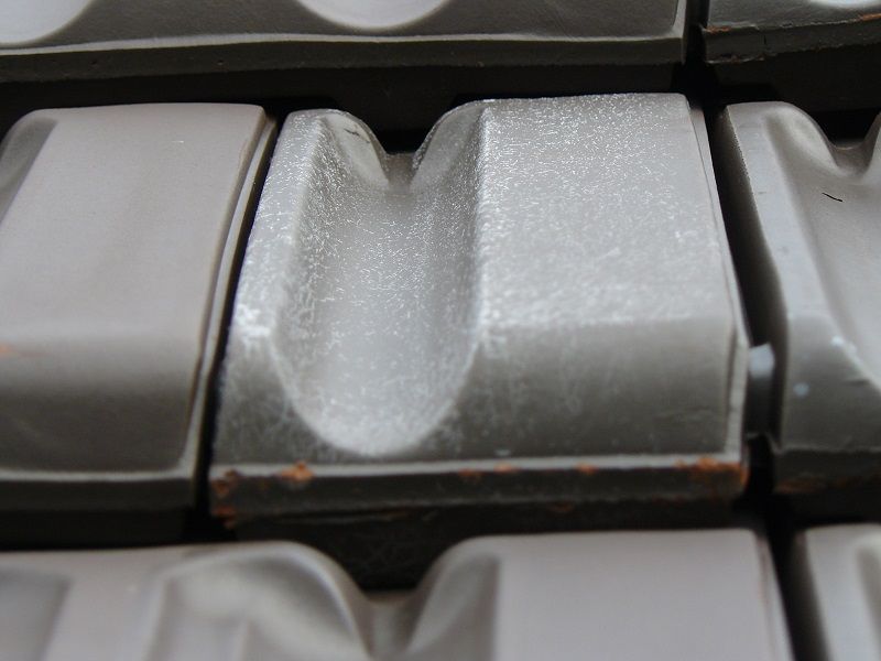

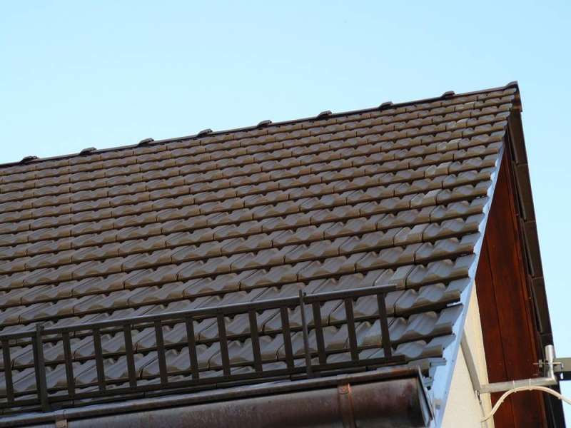

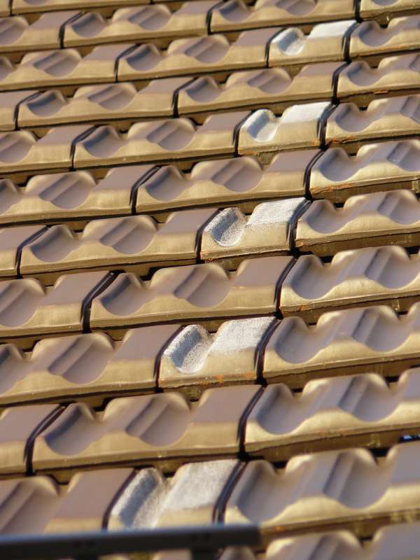

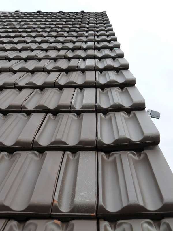

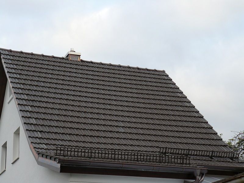

Hallo Experten und Leser,
nach einer neuen Dacheindeckung habe ich nach 2 Monaten Ziegelverfärbungen und Farbunterschiede festgestellt.
Nach Angaben des Ziegelherstellers sind diese Unterschiede normal und vergehen nach einiger Zeit. Ein Außendienstmitarbeiter vor Ort erkannte das Problem und bestätigte die Aussage, dass diese Verfärbungen sich aufheben. Ich habe diese Fehler reklamieren lassen und bitte hiermit um Ratschläge oder Fehlermeinungen.
Ton Dachziegel, Fabrikat XXX Doppelmuldenziegel
Besten Dank

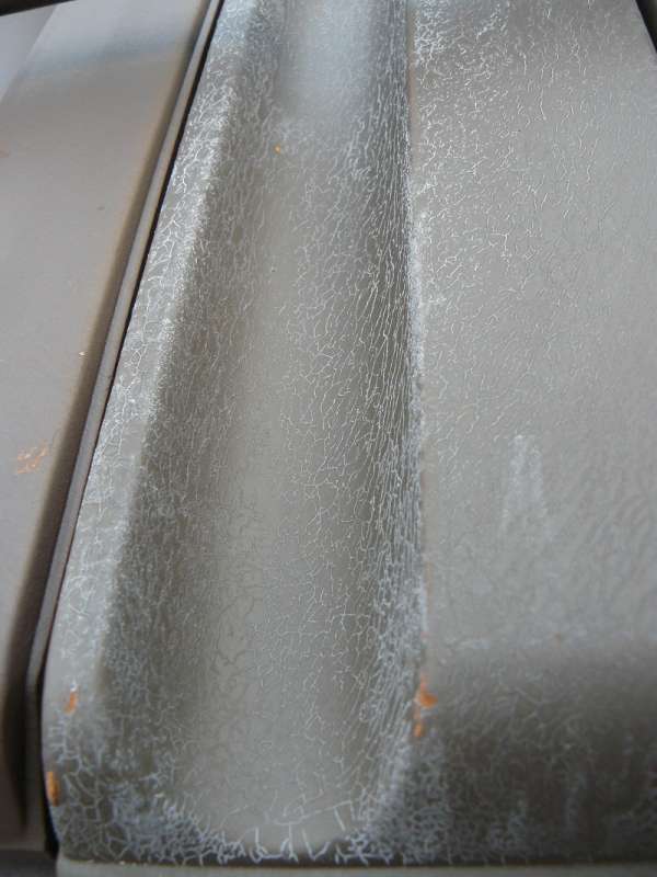

  2. Ziegelverfärbung: Risse und Glasur – Hersteller-Auskunft?
    Soso
    ... und wie gehen Risse und Abscherbelastungen der Glasur wieder weg? Hat Ihnen das der Außendienstler auch erklärt?
  3. Ziegelverfärbung: Ähnlicher Fall im Bau-Forum
    Foto von wiki
    soetwas gab es hier schon mal
  4. Ziegelverfärbung: DIN EN 1304 – Zulässigkeit & Ausblühungen
    Auskunft Hersteller
    Diese Erscheinung ist gemäß der europäischen Produktnorm DINAbk. EN 1304 zulässig und kann rohstoffbedingt nicht ausgeschlossen werden. Nach unseren Erfahrungen werden sich diese Ausblühungen im Laufe der nächsten Zeit, durch Wechselspiel der Witterungen abbauen.
    Ich werde wohl den Winter abwarten müssen, um diese Aussagen zu bestätigen. Leider habe ich dieses Phänomen bei keinem anderen Dach gesehen, selbst dem Dachdecker ist es unbekannt. Er hat die
    Reklamation selber weitergeleitet und möchte Klärung.
    Danke wiki für den Link, kam wohl doch schon vor Jahren vor.
    Ich werde weitere Beiträge posten um den Verlauf festzuhalten.

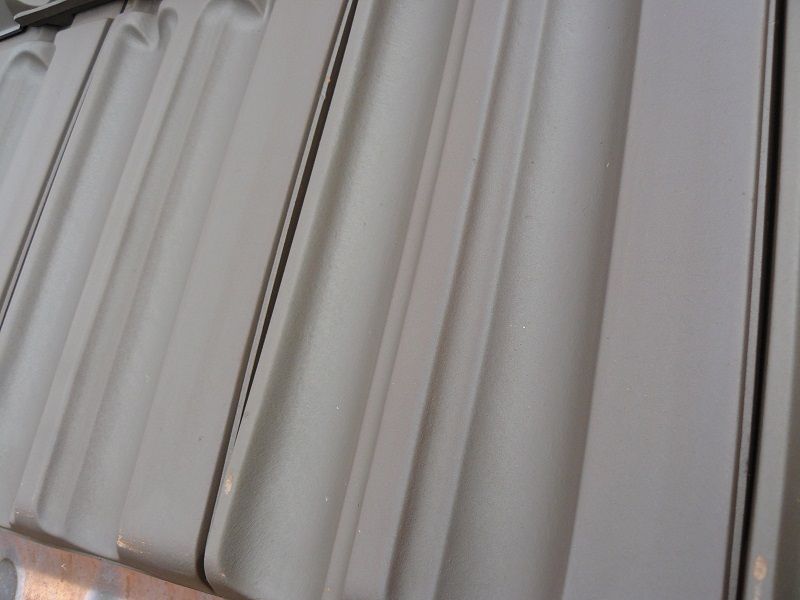

  5. Farbunterschiede bei Dachziegeln: Werk & Material entscheidend
    Foto von Stefan Ibold
    hmm
    Moin,
    die Farbunterschiede  -  und nur die  -  kann oder muss man hinnehmen, es sei denn, man hat etwwas anders vereinbart. ABER der Verarbeiter sollte tunlichst Ziegel UND Formsteine aus einem Werk bestellen. Ist das technisch nicht möglich, weil z.B. Formziegel grundsätzlich in einem anderen Werk hergestellt werden, dann wird man das nicht ändern können, denn es wird egal wie einen Farbunterschied durch die Engobe oder den Brand geben. Fällt im Einzelfall erst wirklich nach dem Eindecke der kompletten Dachfläche auf.
    Stutzig macht mich aber bei den halben Ziegel, dass die
    • a) eine nicht unerehebliche Anzahl kleinerer Fehlstellen, wie Abplatzungen aufweisen,
    • b) die Oberflächenstruktur auf einen vollkommen anderen Ton (andere Grube und anderes Werk) als bei den Flächenziegeln deutet, dessen Qualität anscheinend deutlich schlechter ist als die der Flächenziegel.
    Wegen einer möglichen Abmahngefahr wäre es vielleicht sinnvoll, mir per E-Mail den Hersteller namentlich zu benennen und nicht öffentlich zu machen.

  7. Doppelmuldenfalzziegel: Engobe/Glasur, Produktion & Farbunterschiede
    Foto von
    Farbunterschiede, Risse ...
    zunächst sollten angeben, ob die Falzziegel (Doppelmuldenfalzziegel) engobiert oder glasiert sind.
    Des weiteren sind die Produktionsdaten aufschlussreich (auf der Rückseite der Dachziegel eingepreßt) Ebenso in welchem Standort die Dachziegel bzw. Zubehörziegel (hier besonders die Längshalben) produziert wurden. Die Hersteller haben dies oft verklausuliert auf der Unterseite eingepreßt.

  9. Dacheindeckung: Farbliche Gleichmäßigkeit & Halbe Ziegel
    Foto von
    Der Dachdecker macht sich"s aber sehr ...
    Der Dachdecker macht sich"s aber sehr einfach! Die Halben hätte ich (als Baucontroller) gar nicht erst drauflegen lassen. Die sehen ja nochmal schlechter aus als die glänzenderen Ortgänge. Dafür hätte man aber sicherheitshalber eine "annähernde" Gleichmäßigkeit in der Farbe vorher vereinbaren müssen.
    Anpassen tun sich die Farbtöne nur durch den "Dreck", der sich über die Jahre auf den Ziegeln absetzt.
    Nach einer gewissen Zeit sind Sie drüber weg und es sieht wohl nicht so schlecht aus, dass die Leute deshalb vor Ihrem Haus stehen bleiben. Obwohl, die Halben sind schon extrem und eigentlich auch schnell gewechselt. Die würde ich so wie die Bilder aussehen, nicht akzeptieren. Die Halben könnten auch eine Retoure von einem aufmerksamen ... (am Bau Beteiligten) einer anderen Baustelle sein.
  10. Ziegelverfärbung: Späte Erkennung & Reklamation – Ablauf
    Re
    Hallo wiki,
    diese Farbunterschiede hat man erst nach Wochen feststellen können, bei der ersten Dacheindeckung habe ich schon Farbunterschiede von ganzen Ziegeln im Mittelbereich des Daches festgestellt, die sofort vom Dachdecker getauscht wurden. Wie gesagt, die jetzigen Unterschiede wurden erst nach der Hitzeperiode im Juli August nach unserer Urlaubsreise festgestellt.
    Ich persönlich glaube, dass diese Aussagen der Ziegelherstellerfirma nur auf Zeitverzug gehen, der Dachdecker wollte nach der Reklamation selber schnelle Änderungen, wird sich nun vermutlich auf meine Reaktion verlassen. Im Moment bin ich sehr unsicher ob ich rechtlichen Beistand nutzen soll oder wirklich bis zum nächsten Frühjahr abwarten.
    Danke nochmals für eure Information, bleibe am Ball
    Grüße Christian
    • BAU.DE / BAU-Forum: 1. Bild zu Antwort "Ziegelverfärbung: Späte Erkennung & Reklamation – Ablauf" auf die Frage "Neue Dacheindeckung: Ziegelverfärbungen – Ursachen, Risiken & Gewährleistung in Bayern?" im BAU-Forum "Dach"
    • BAU.DE / BAU-Forum: 2. Bild zu Antwort "Ziegelverfärbung: Späte Erkennung & Reklamation – Ablauf" auf die Frage "Neue Dacheindeckung: Ziegelverfärbungen – Ursachen, Risiken & Gewährleistung in Bayern?" im BAU-Forum "Dach"
  11. Ziegelverfärbung: Entscheidung nach Monaten – Austausch erfolgt!
    nach langem Abwarten ... die Entscheidung!
    nach nunmehr einigen Monaten Wartezeit über den weiteren Verlauf der Verfärbungen, habe ich im Monat Mai erneut Fotos vom Dach gemacht. Keinerlei Veränderungen zum letzten Jahr ...
    Diese Fotos habe ich an den Außendienstmitarbeiter geschickt mit Bitte, weitere Schritte einzuleiten. Es hat keine 2 Wochen gedauert, nach Rücksprache mit der technischen Stelle werden diese halben Ziegel ausgetauscht. Telefonischer Kontakt mit der Dachdeckerfirma hat stattgefunden, in den nächsten 2 Wochen sollte alles erledigt sein.
    Danke für alle Hinweise und Ratschläge, den Endbericht mit Fotos werde ich nachreichen.
    Christian
    • BAU.DE / BAU-Forum: 1. Bild zu Antwort "Ziegelverfärbung: Entscheidung nach Monaten – Austausch erfolgt!" auf die Frage "Neue Dacheindeckung: Ziegelverfärbungen – Ursachen, Risiken & Gewährleistung in Bayern?" im BAU-Forum "Dach"
    • BAU.DE / BAU-Forum: 2. Bild zu Antwort "Ziegelverfärbung: Entscheidung nach Monaten – Austausch erfolgt!" auf die Frage "Neue Dacheindeckung: Ziegelverfärbungen – Ursachen, Risiken & Gewährleistung in Bayern?" im BAU-Forum "Dach"
    • BAU.DE / BAU-Forum: 3. Bild zu Antwort "Ziegelverfärbung: Entscheidung nach Monaten – Austausch erfolgt!" auf die Frage "Neue Dacheindeckung: Ziegelverfärbungen – Ursachen, Risiken & Gewährleistung in Bayern?" im BAU-Forum "Dach"
