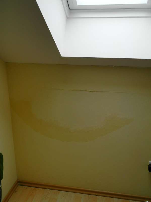

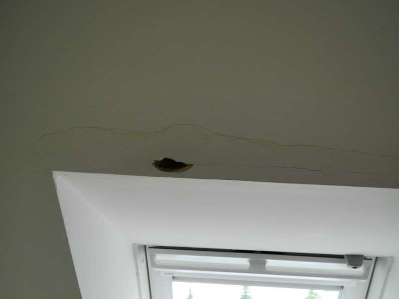

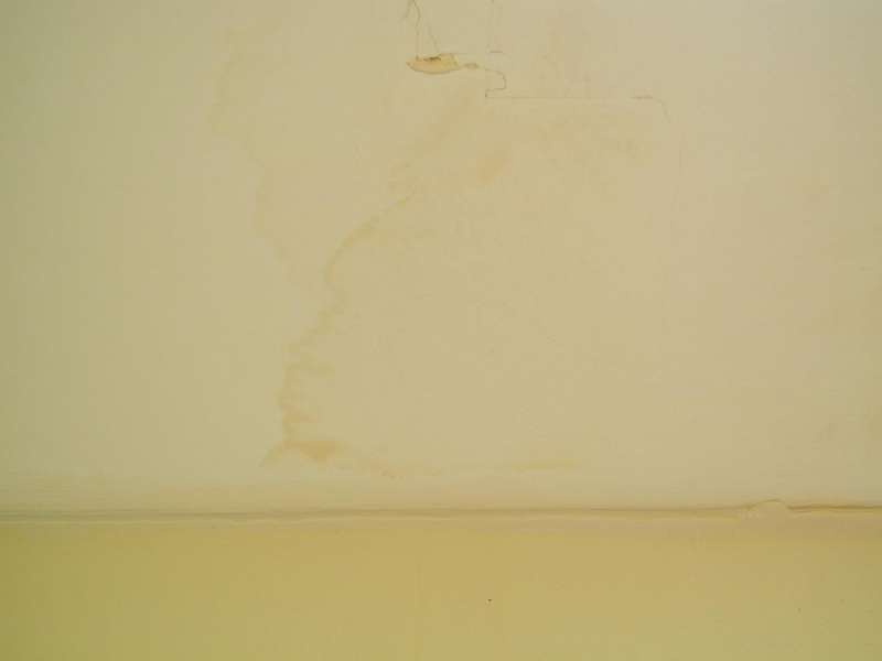

Hallo, nachdem es jetzt so stark geregnet Hallo, nachdem es jetzt so stark geregnet hat, tritt oben an der Fensterlaibung des DF-Fensters Wasser aus;
Als ich gestern nach der Ursache gesucht habe, bin ich auf's Dach und habe gesehen, dass bei der Montage der Solaranlage (6 Jahre her) offensichtlich vergessen wurde, den Dachziegel, unter welchem die Befestigung ist, wieder zurückzuschieben; so fehlt praktisch ein Dachziegel auf ca. 10 cm Tiefe, d.h. Wasser kann ungehindert ins Dach eindringen und kommt dann oberhalb der Fensterlaibung wieder raus.
Bei weniger Regen hat das offensichtlich die Mineralwolldämmung alles aufgesogen, nur jetzt, wo es ununterbrochen schifft, ist die wohl vollgesogen und gibt nun das Wasser wieder ab, welches dann in unser Schlafzimmer tropft.
Auch am Drempel haben wir Feuchtigkeits Felder, wir haben das mal anschauen lassen, und es wurde als Ursache "falsche / unzureichende Lüftung ausgegeben.
Nun meine Fragen mit der Bitte um Hilfe:
  • der Dachziegel lässt sich nicht einfach weiter "runterschieben" um das Loch zu schließen, da sich diese Stelle unter einem Solarpanel befindet und man nicht hinkommt.
Habe gestern nun die Stelle (ist nur eine Fläche von ca. 20 x 10 cm, also eine "Dachziegelrinnen-Breite" und ca. 10 cm Länge) zwischen First und oberer Rand Solarpanel abgedeckt, sodass es da nicht mehr hinregnen kann.. und dieses Wasser floss ja dann auf den Ziegel unter der Solaranlage durch und dann in das Loch rein.
was kann ich jetzt tun? den Solaranlagenbauer habe ich informiert, der kommt Anfang der Woche und will versuchen, den Dachziegel wieder zurechtzurücken.
Aber ist es damit getan?
Ich will nicht von (Spät-) Folgen überrascht werden Ich befürchte eine nasse Dämmung, möchte gerne im Schlafzimmer die Zwischensparrendämmung ansehen, denn die Mineralwolle (Zwischensparrendämmung) muss ja durchnässt sein => Austausch d.h. auch de Gipskarton + Dampfsperre muss erneuert werden + Malerarbeiten.
  • ist es genug Beweis, dass es eigentlich nur der Solaranlagenbauer sein konnte, der den Ziegel vergessen hat, wieder zurecht zu schieben, wenn man keine Chance hat, mit der Hand an die Stelle hinzukommen, da diese unter einem Solarpanel ist?
  • kann ich den Solaranlagenbauer nach 6 Jahren noch in die Pflicht nehmen (Gewährleistung abgelaufen, aber Fehler offensichtlich?)
oder was wäre das weitere Vorgehen?
anbei noch ein paar Fotos, eines zeigt die Stelle, dass der Dachziegel nicht vollständig "zurechtgezogen" ist, die anderen zeigen Feuchtigkeitsschäden in unserem Schlafzimmer

    Also mit "Ziegel-gerade-rücken" ist es nicht getan.
    Unter der Ziegeleindeckung sollte doch eigentlich eine Unterspannbahn sein, auf der Treibregen sicher bis in die Traufe abgeleitet wird. Warum hat das nicht funktioniert? Hat der Solarist die beim Einbau seiner Solaranlage beschädigt und nicht ordentlich ergänzt? Das sollte sich mal ein Dachdecker von außen anschauen, was da tatsächlich noch alles ergänzt werden muss. Leider nehmen einige Solaranlagenbauer die Durchdringungen der Dachfläche nicht ganz so genau, wie dies ein Dachdecker tun würde.
    Wenn 6 Jahre lang die Dämmung nass war, dann besteht für die Sparren evtl. Schimmelgefahr und die Dämmung ist sicher zusammen gesackt. Sowas hätte man im Winter gut von innen mit einer Thermografiekamera sehen können.
    Dämmung, Dampfsperre und Gipskarton lassen sich von innen sanieren, die Unterspannbahn nur von außen.

    hab mir das mal von meinem Nachbarn, einem ehemaligen Mauerer, anschauen lassen:
    sieht wohl aus wie folgt:
    durch den fehlenden Ziegel dringt das Wasser ein und läuft eigentlich auf der Unterspannbahn nach unten
    die Dachdeckerfirma (die an anderen Stellen leider auch noch "unsauber" gearbeitet hat), hat wohl die Unterspannbahn nicht korrekt bis "über den Kniestock" geführt, sodass das Wasser auf/über der Unterspannbahn in die Regenrinne geleitet wurde;
    so kommt wohl der Wasserschaden am Kniesttock zustande; diesen Wasserfleck haben wir immer wieder mal, mal mehr, mal weniger;
    jetzt, wo es so stark geregnet hat, ist im Bereich des fehlenden Dachziegels die Unterspannbahn so durchnässt, dass es durch diese durchtropft; dieses Wasser läuft dann in der Glaswolldämmung entlang und trifft dann oben an der Fensterlaibung auf die Gipskartonplatte, wo es nun durchgekommen ist.
    Gottseidank , habe ich das Dach ganz oben am First am Samstag so abdecken können, dass da kein neues Wasser auftrifft und somit unter der Solaranlage hindurch ins Dach reinkommt; es tritt kein Wasser mehr im Schlafzimmer aus.
    Werde nun den Solarhandwerker kommen lassen, und dann mit ihm sprechen, wie wir das beheben;
    am sinnvollsten dürfte sein, bei trockenem Wetter Dach teilweise abzudecken, die Sparren und die Unterspannbahn anschauen (auch die Lattung darunter und bei der Gelegenheit die Wärmedämmung ggf auszutauschen); bzw. im Herbst nochmal nachschauen, ob die Sparren (+ Lattung drunter) abgetrocknet sind oder noch immer nass und ggf ausgetauscht werden müssen)
    hoffe, ich kann mit dem Solaranlagenmonteur reden, dass er (z.B. über seine Versicherung) die Kosten hierfür übernimmt;
    Gewährleistung ist ja abgelaufen, aber Fehler  -  meiner Meinung nach  -  offensichtlich.
    w/Wasserschaden am Kniestock: denke, das ist sehr kompliziert, das alles aufzumachen; wenn oben der Ziegel richtig liegt, sollte ja kein Wasser mehr nachkommen, ich hoffe, die Wand trocknet dann aus, dem Ganzen werde ich durch ein Trocknungsggerät nachhelfen.
    So, Mittwoch will der Solaranlagenmonteur kommen; den Nachbarn habe ich ja als Zeugen, dass an den Ziegel keiner hinkommen konnte, nach der Solaranlagenmontage;
    schau ma mal was wird ...

    an dieser Stelle würde ich niemandem trauen
    weder einem Maurer (der hat meist zu wenig Ahnung vom Dach) noch einem Nachbarn oder dem Solar-Monteur. Mein bester Rat: Dachdecker zum Ortstermin dazu holen oder einen entsprechenden Sachverständigen, der die Mängel und Mangelfolgeschäden gleich dokumentiert und fachlich korrekte Mängelbeseitigung festlegt. Wer weiß, ob der Solar-Monteur tatsächlich die Kosten übernimmt, wenn das Ausmaß klar wird?!

    das von Ihnen beschriebene Vorgehen ist sicherlich die beste Lösung
    habe ich denn noch eine "rechtliche" Handhabe gegen den Solarbauer? Gewährleistung ist ja schon längst abgelaufen; muss ich da ans "gute Gewissen" appellieren oder an seine Versicherung?
    schon klar, dass man das alles anschauen und ggf austauschen muss/sollte  -  andererseits habe ich natürlich wenig Lust, komplett auf allen Kosten sitzen zu bleiben nach dem Motto "2 Jahre sind ja schon längst vorbei" ...

    So ist das mit der Gewährleistung ...
    Ist die Frist abgelaufen, dann zahlt der Bauherr selbst.
    Ausnahme: Organisationsverschulden u.ä.  -  aber ob sowas nachweisbar ist, sagt Ihnen am besten ein blickiger SV vor Ort oder noch besser ein Rechtsanwalt. Ansonsten bleibt nur das schlechte Gewissen der Solarfirma oder die eigene Geldbörse als Quelle für die Sanierungsarbeiten.
