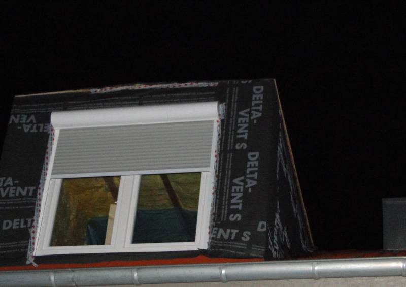

Hallo Zusammen,
wir haben gerade zwei Gauben auf dem Dach aufgebaub bekommen, die in den nächsten Tagen noch mit Zink verkleidet werden. Für mich sieht die Anschlussstelle vom Dach zu der Gaube (aus dem logischen Verständnis heraus) nicht korrekt aus und ich hatte das mit dem Auftragnehmer besprochen der mir versicherte, dass alles Sach- und Fachgerecht (Sachgerecht, Fachgerecht) ist.
Im konkreten handelt es sich um die Unterspannbahn, die an der Gaubenseite nicht hochgeführt wird, sondern einfach abgeschnitten wurde und auf der dann der Rohbau erfolgte.
Von innen kann ich jetzt an der Gaubenseite einerseits auf die Außenseite der Unterspannbahn gucken und andererseits auf die Unterseite der Dachpfannen. Die unter dem Rohbau verbliebene Unterspannbahn wurde leicht eingerollt. Da jedoch am unteren Ende der Gaube ein senkrechter Träger auf der alten Unterspannbahn steht, macht dass m.E. so alles keinen Sinn.
Zu der Bauart habe ich mal ein Schemata angehängt dass ich im World Wide Web (WWW) (
) gefunden habe und dann mal der bei uns durchgeführten Bauart gegenübergestellt.
Gleiches Verfahren ist auch auf der Unterseite der Gaube. Die Unterspannbanh geht nach innen ins Haus. Von außen ist dann eine USB-Platte und eine Dachpfanne mit Anschlussstreifen, über den dann die vom Aufbau stammende Unterspannbahn hängt.
Im World Wide Web (WWW) habe ich zwar das Schemata gefunden, bin mir aber unsicher, welche Richtlinien ggf. meinem Dachdecker die Möglichkeit geben, die von ihm angewendete Bauart belassen zu dürfen oder aber mir die Möglichkeit geben den Aufbau auszubessern. Letzteres geht vermutlich nicht mehr lange, da schon bald die Zinkverkleidung montiert werden soll ...
Kann mir jemand sagen
  1. ob die Bauart richtig/falsch ist
  2. wo ich Richtlinien und schematas hierzu finde
  3. ob es Sinn macht, hier zu intervenieren und die Anpassung einzufordern?
Da der Rohbau und eine prov. Abdichtung (inkl. Seitenpfannen mit flexiblen Abdichtungsstreifen) nebst Fenster schon fertig ist, würde dass wohl bedeuten, dass hier nochmal massiv das Dach geöffnet werden müsste.
Ich komm mit dem Dachdecker nicht weiter, will aber auch die Baumaßnahme so langsam mal abschließen und mit dem Innenausbau beginnen.
Edit: Jetzt noch Fotos dazu ...

    Moin,
    ich fürchte, da sind noch andere Sachen nicht so ganz richtig. Ohne Ortstermin kann ich aber nichts Näheres sagen. Ich könnte mir aber vorstellen, dass da auch noch Tauwasserprobleme anstehen.
    Gibt es von außen auch Bilder?
    MfG
    Stefan Ibold

    Hallo! Danke schnmal für die Antwort ...
    Hallo! Danke schnmal für die Antwort Habe leider nur eins, dass ich im dunkeln gemacht habe und jetzt ist auch wieder dunkel. Versuche morgen mal ein Foto zu machen  -  bin aber auch bis Abends unterwegs und weiß nicht, ob es morgens hell genug ist.
    Aber ich gehe dann richtig mit meiner Annahme, dass das nicht fachgerecht ausgeführt ist, oder?
    Mein Dachdecker behauptet das Gegenteil und ich weiß momentan nicht so ganz weiter. Demnach hätte ich gere irgend etwas, dass ich meinem Dachdecker mal entgegenbringen kann, wenn er dann behauptet, dass alles Sach- und Fachgerecht (Sachgerecht, Fachgerecht) ist und den Normen xy etc. entspricht.

    Ich sehe da auch mehr
    als nur eine schlecht angeschlossene USB. Ist die Gaupe nach Vorgaben mit Statik oder aus der "Hüfte" heraus gestellt worden?
    Denke auch, dass Sie mal nennen dritten drüber schauen lassen sollten.

  7. Gauben-Statik: Aufbau massiver als gefordert!
    Statik
    So ... Die Statik ist i.O. Hatte die schon bei der Erstellung der Gaube geprüft. Der Aufbau ist in Teilen sogar massiver als die (Mindest-) Anforderungen der Statik.
    Der Aufbau der Wände (insbesondere Dämmung) erfolgt im Prinzip wie das Schemata aus meinem ersten PDF. Die Dämmung bis hin zur Dampfsperre mache ich aber selber.
    Ich habe jetzt auch die Tage mit meinem Dachdecker einen Termin und auch schon telefonisch abgestimmt, dass die Unterspannbahn an den aufsteigenden Seiten noch etwa 15 cm hochgezogen wird, sodass der Mangel dann auch behoben wird.
    Bei der von mir selbst durchzuführenden Dämmung und Dampfsperre werde ich darauf achten, an allen Stellen ausreichend Dämmung einzubauen. Aktuell habe ich 200 mm starke Glaswolle (0,35 Dämmwert) und unter drunter noch eine Lage quer mit 50 mm Stärke (0,40er Dämmwert). In den Bereichen, wo Sparren nicht vollständig mit Dämmung umhüllt sind, werde ich über die Dampfsperre ggf noch 30 mm reinbasteln.. Mal schauen..
    Ich danke für die Antworten und bin guter Dinge, dass der Mangel im Bereich des Anschlusses nun auch behoben wird.
    Danke!
