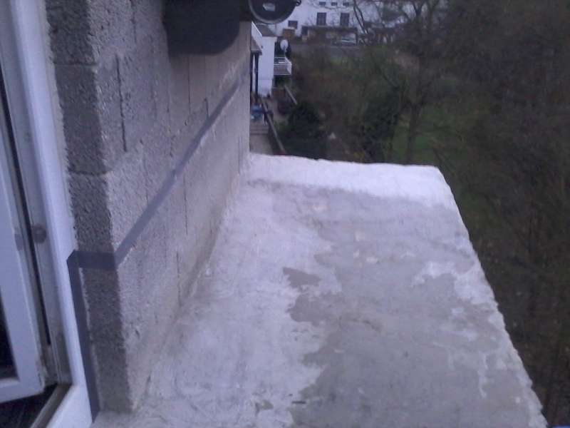

Hallo, ich habe eine Dachterrasse mit darunter liegendem Wohnraum. Der Boden ist eine tragende Betondecke (mir fällt jetzt leider keine bessere Beschreibung ein) mit Gefälleestrich.
Der weitere Aufbau ist wie folgt geplant: 100er Foamglas mit dem dazugehörigen Bitumenkaltkleber PC56 vollflächig verklebt. Darauf soll dann Holz oder WPC. Das Wasser soll an der Hauskante über ein Traufblech in die Regenrinne geleitet werden.
Ich hoffe die Beschreibung ist ausreichend um die folgenden Fragen zu beantworten. Ist dieser Aufbau gut oder sollte noch etwas verbessert werden?
Darf ich das Traufblech unter unter dem Bitumenkaltkleber in dem Beton mit Schrauben und Dübeln befestigen oder gibt es da eine bessere Lösung?
Wie befestige ich die Unterkonstruktion für die WPC oder das Holz im Foamglas?
Vielen Dank im Voraus für hilfreiche Antworten!

    Das wird so gar nichts
    Foamglas ist nicht stabil. Das wird zerdrückt und allmählich pulverisiert. Wieviel Aufbauhöhe haben Sie denn zur Verfügung (Problempunkt ist ja meist die bereits vorhandene Türschwelle)? Gibt es Fotos vom derzeitigen Zustand?

    Die verfügbare Höhe sind 14 cm. Bilder ...
    Die verfügbare Höhe sind 14 cm. Bilder Die verfügbare Höhe sind 14 cm. Bilder habe ich im Moment nicht, könnte ich aber morgen machen.

    das richtig verstehe, soll auf die vorh. Abdichtung Dämmung drauf und dann ein Belag verlegt werden.
    XPS-Dämmung und dann die Belagskonstruktion "schwimmend" verlegen. Es muss aber darauf geachtet dass die Dämmung nicht verrutscht. Aber daann macht eigentlich das Traufblech keinen Sinn in der Beschreibung. Frage: Rohdecke oder nicht! Soll noch eine Abdichtung auf die Dämmung oder nicht!

    Es ist eine Rohdecke mit Gefälleestrich, ...
    Es ist eine Rohdecke mit Gefälleestrich, siehe Foto. Auf diese wollte ich am Rand zunächst das Traufblech und darauf 10 cm Foamglas mit Bitumenkaltkleber PC56 aufbringen. Darauf Soll dann noch Holz, WPC oder vielleicht auch Fliesen. Wegen der Länge von 6 m bei einer Breite von 1,2 m will ich eigentlich nicht schwimmend verlegen.

    Wie wäre es denn
    erst einmal mit einer ordentlichen Abdichtung! -Dampfsperre -Dämmung -Abdichtung  -  Belag immer noch schwimmend! Vor der Tür Zusatzmaßnahme nicht vergessen.

  8. 🔴 Warnung: Kippelnde Beläge zerstören Foamglas-Dachdämmung
    Kippelnde Beläge
    zermörsern das Foamglas unter der Abdichtung und dann drücken sich z.B. die Lagerhölzer des Bohlenbelages langsam in die Abdichtung ein. Nimmt man die Abdichtung an diesen Stellen auf, findet man nur noch Glasstaub. Foamglas als Kompaktdach macht nur bei ungenutzten Dächern Sinn. Für Sie ist PS oder MiWo deutlich zweckmäßiger.
    Viel wichtiger ist die Detailausführung. Schichtenhöhe, Schwellenanschluss und freier Rand zur Entwässerung. Schauen Sie mal in (m) ein Skript.

  10. Aufbauhöhe Dachterrasse: 140 mm – Realisierbarkeit prüfen!
    also
    • Dampfsperre (Bitumenbahn mit Aluminiumeinlage) (5 mm)
    • Dämmung XPS (>100 mm)
    • 2 Lagen bituminöse Abdichtung (mind. die Oberlage als Polymerbahn) (10 mm)
    • Drainmatte (12 mm)
    • Splittbett (>20 mm)
    • Werksteinplatten (40 mm)
    Jedoch lässt mich die zur Verfügung stehende Aufbauhöhe von nur 140 mm hadern. Das wird so nix. Bitte nochmals um Fotos, damit man hier konstruktiv weiter denken kann ...

    Nachtrag zu Foamglas
    Dichte Verlegung funzt nur in Heißbitumen und oberseitig sollte dann auch ein Verguss drauf in den die Bitumenbahnen eingearbeitet werden. Mit Kaltkleber wird das nicht dampfdicht und oberseitig geht es ohne den Verguss auch nicht, denn dann kommt es zu den von mir beschriebenen Oberflächenschäden am Foamglas.
