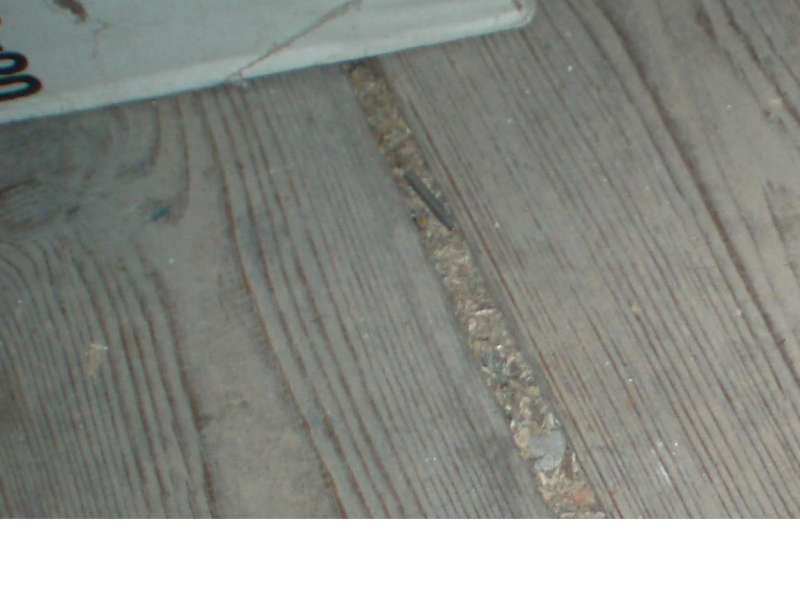

Hallo, wir bauen derzeit unser Dachgeschoss (Haus BJ. 1949) aus und stehen nun vor der Frage, wie wir den Bodenaufbau gestalten.
Können wir auf die vorhandenen Holbalken eine Trockenschüttung
aufschütten und anschließend OSBAbk. 3 Platten drauf verlegen auf die OSB Platten würden wir dann ein PVC Boden verlegen.
Funktioniert das?

    🔴 KRITISCH: Statische Prüfung der Holzbalkendecke durch einen zertifizierten Tragwerksplaner vor jeglicher Verlegung – aufgrund unklarer Tragfähigkeit, Alter (1949) und Risiko von Durchbiegung, Rissen oder Einsturz.
    🔴 KRITISCH: Vorab-Schadstoffuntersuchung auf Asbest (in alten Klebern, Dämmungen, Holzschutzmitteln) und Feuchteschäden – besonders vor Aufbrechen oder Bearbeiten der Bestandsdecke.
    🔴 KRITISCH: Keine direkte Verlegung von PVC-Boden ohne vorherige bauphysikalische Bewertung: Gefahr von Kondensatbildung, Schimmel zwischen Schüttung/OSBAbk. und PVC bei fehlender Dampfbremse oder unzureichender Raumluftkontrolle.
    ⚠️ WICHTIG: Trockenschüttung erfordert Randdämmung, ebene Unterlage und Trennung von Balkenköpfen in Außenwänden – zur Vermeidung von Feuchtebrücken und Trittschallübertragung.
    ⚠️ WICHTIG: OSB/3-Platten dürfen nicht direkt auf feuchteempfindliche oder unbelüftete Untergründe verlegt werden – Gefahr von Schimmel, Holzzerstörung und Haftungsverlust bei dauerhafter Feuchteexposition.

    auf dem Foto erkenne ich einen Holzbodenbelag. Darauf eine Schüttung und dann Trockenestrichplatten. (Googlen, das Netz ist voll davon) OSBAbk. oder Spanplatten würde ich nicht verwenden.
    Gruß
