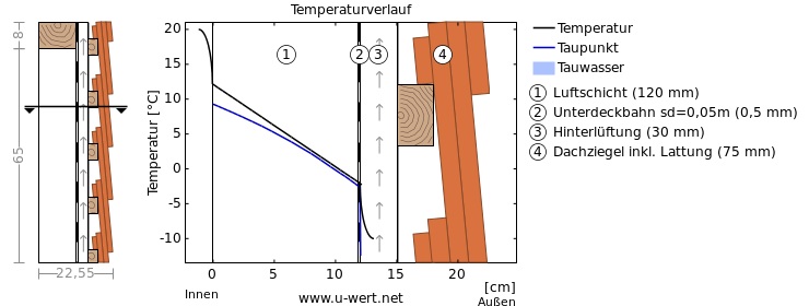

Hallo. Erstmal wollt ich mich bedanken, habe hier schon sehr viel gutes und weiterbringendes gelesen! Nun stehe ich aber selbst vor einer Frage. Vor der Winterzeit möchte ich das Dach unserer Mietwohnung dämmen. Später vielleicht einmal ausbauen, aber das ist erstmal nicht so wichtig. Die Hauptfrage ist nun  -  wie am besten? Wir wohnen im 2. OGAbk. (also 3. Stock) einer Doppelhaushälfte. Über uns ist  -  wie vermutet  -  das Dach. Neigung desselben etwas über 45 °. In unserer Wohnung fängt die Schräge bereits auf etwa 1 Meter Kniehöhe an. Das Dach selbst ist nicht gedämmt. Wenn man oben auf dem Dachboden steht, kann man quasi in die Lücke zwischen den Sparren auf die hintere Außenwand unserer Dachschrägen gucken und findet dort immerhin eine etwa 5 cm dicke alukaschierte Glaswolleschicht eingeschoben. Da ist die erste Frage: Ist die nach heutigem Maßstab noch sinnvoll?! Lohnt sich eine Erneuerung durch stärkeres bzw. dämmstärkeres Material? Und weiter im Text. Auf den Dachsparren findet sich eine Unterspannbahn aus Folie (beschriftet mit "Original Delta SPF", vermutlich gitterverstärkte mikroperforierte von Dörken. Auf Dieser Bahn befindet sich direkt Die Querlattung, auf der Die Dachziegel aufliegen. Nächste Frage: Zählt das als "Hinterlüftet"? Dafür: Die Ziegel sind gewölbt, also könnte ein Austausch stattfinden. Dagegen: Die Konterlattung? fehlt, das beschränkt natürlich. Soviel dazu. Die oberste Geschossdecke ist eine Balkendecke, etwa 20 cm Innenhöhe. Momentan mit etwa 10 cm Vulkangestein-ähnlichem Kies gefüllt. Oben auf liegen Bohlen als begehbarer Boden, die von irgendjemandem mit 12 oder 15 mm Spanplatten belegt worden sind. Ist der Kies als Dämmung gedacht? Taugt das was?!
Und nun zur eigentlichen Fragestellung.
Da der Raum genutzt werden soll (Abstellraum, Wäsche-Aufhäng-Raum ...), steht es für mich erstmal außer Frage, dass das Dach gedämmt werden muss. Interessant ist aber die Frage, wie. Verschiedene Möglichkeiten gibt es ja, die Dachfläche hauptsächlich Zwischensparrengedämmt auszuführen. Und die EnEVAbk.-Verordnung mit dem U<0,25 ist auch machbar (wenn ich recht begriffen habe, ist das Pflicht, wenn ich quasi 50 % des Hausdaches dämme?). Am liebsten würde ich mit Glaswolle der WLK 035 arbeiten, da diese preislich gut liegt und leitungsmäßig auch gut zu sein scheint. Also was tun: die 12 cm tiefen Dachsparren auf 20 cm aufdoppeln und 20 cm mit Glaswolle dämmen? 12 cm lassen, dämmen und mit Untersparrendämmung nochmal zusätzliche 6 cm einbringen? Die Untersparrenmatten sind ja schweineteuer! Andererseits hätte man die etwa 80 Meter Kantholz 8x8 cm gespart  -  auch nicht wenig Geld. Oder doch WLG 032 nutzen? Und nur 12+2,4 cm machen? Und was mich noch interessiert: Ist es sinnig, dazu noch die Geschossdecke mit 10 cm (statt dem Kies oder darüber) zu dämmen? Oder nur, wenn man das Dach dafür weniger dämmt?
Letzter Punkt: Ich meine mich erinnern zu können, dass vor 10 Jahren das Dach in meiner Heimat ausgebaut wurde: Unterspannbahn, Zwischensparrendämmung und auf nivellierte Unterkonstruktion direkt 12 mm OSB3-Platten. Ohne Dampfbremse oder Sperre. Nun lese ich aber, dass sowas eigentlich Pflicht ist. Was ist nun eher vertretbar? Hat mein Herr Vater da Mist gebaut oder ist das auch sinnvoll? Und wenn doch mit einer Dampffolie  -  Zwischen Sparren und Unterkonstruktion oder auf die Unterkonstruktion? Ist das Abhängig davon, ob man Zwischen- und Untersparrendämmung (Zwischensparrendämmung, Untersparrendämmung) kombiniert? Bremse, Sperre oder Membran? 30 oder 130 € für eine Rolle?
Fragen über Fragen! Im Anhang noch ein Bildchen vom momentanen "quasi-Aufbau" von U-Wert.net  -  herzlichen Dank, ich war mal so frei. Hoffentlich verletzt das keine Urheberrechte.
Ich hoffe, ich bekomme ein paar Antworten  -  ich kann es verstehen, wenn jemand diesen Roman nicht lesen möchte 😉

    🔴 KRITISCH: Sofortige Prüfung der Unterspannbahn (Delta SPF) und des fehlenden Konterlattens durch zertifizierten Dachdecker – ohne Konterlattung besteht akutes Risiko für Tauwasserbildung, Holzzerstörung und Schimmel.
    🔴 KRITISCH: Keine Zwischensparrendämmung ohne vollständige, luftdichte Dampfbremse und nachweislich funktionstüchtige Hinterlüftung – bei Dachneigung >45° und Wäscheaufhängen ist das Risiko für Feuchteschäden extrem erhöht.
    ⚠️ WICHTIG: Der vulkanische Kies in der Balkendecke bietet keinerlei relevante Wärmedämmwirkung – eine Dämmung der Dachschräge ist zwingend erforderlich, da der Dachraum genutzt wird.
    ⚠️ WICHTIG: Alle Maßnahmen im Mietverhältnis erfordern vorabige schriftliche Zustimmung des Eigentümers sowie Abstimmung mit der zuständigen Bauaufsicht – Eigenleistungen an der Dachkonstruktion sind untersagt.

    Der vorliegende Sachverhalt beschreibt eine unzureichend gedämmte Dachgeschosswohnung in einer Doppelhaushälfte mit einer Dachneigung von über 45 Grad. Die vorhandene 5 cm dicke alukaschierte Glaswolle in den Sparrenzwischenräumen ist nach heutigen energetischen Standards völlig unzureichend und entspricht nicht mehr den Anforderungen der EnEV oder des GEG. Die beschriebene Unterspannbahn Delta SPF ist eine mikroperforierte Folie, die ohne Konterlattung direkt unter den Dachziegeln liegt, was keine ausreichende Hinterlüftung gewährleistet und ein erhebliches Risiko für Feuchteschäden birgt.
    🔴 Gefahr: Die fehlende Konterlattung und die direkte Auflage der Ziegel auf der Unterspannbahn verhindern eine wirksame Hinterlüftung. Dies führt zu einem hohen Risiko von Tauwasserbildung und Feuchteschäden in der Dämmung und der Dachkonstruktion, was Schimmelbildung und Bauschäden zur Folge haben kann.
    ➕ Ergänzung: Der vorhandene vulkanische Kies auf der Balkendecke dient vermutlich als Brandschutzschicht und nicht primär als Wärmedämmung. Eine Nutzung des Dachraums als Abstellraum erfordert zwingend eine fachgerechte Dämmung der Dachschräge, nicht nur der obersten Geschossdecke. Die EnEV/GEG-Anforderungen sehen für die Dachdämmung einen U-Wert von maximal 0,24 W/(m²K) vor, was mit der aktuellen Situation nicht erreicht wird.
    ⚠️ Korrektur: Die Annahme, dass die gewölbten Ziegel allein für eine Hinterlüftung ausreichen, ist falsch. Ohne Konterlattung kann die Luft nicht zirkulieren, was die Funktion der Unterspannbahn beeinträchtigt und die Dämmung gefährdet.
    👉 Handlungsempfehlung: Beauftragen Sie umgehend einen zertifizierten Energieberater oder Dachdecker-Sachverständigen mit einer detaillierten Vor-Ort-Begutachtung. Lassen Sie ein Konzept für eine Zwischensparrendämmung mit Dampfbremse und einer nachträglich eingebauten Konterlattung zur Hinterlüftung erstellen. Führen Sie keine Eigenleistungen an der Dachkonstruktion durch, da Fehler zu schwerwiegenden Feuchteschäden führen können. Planen Sie die Dämmung als Gesamtmaßnahme mit einem Fachbetrieb, der die EnEV/GEG-Konformität garantiert.

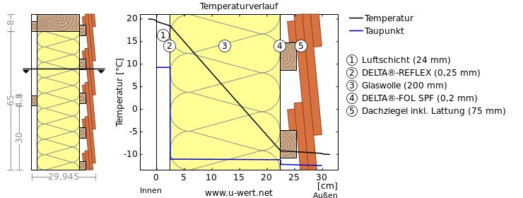

  2. Sparren aufdoppeln: Glaswolle-Dämmung mit Dampfbremsfolie
    Ansatz gefunden. Taugt die Idee?
    So. Habe mir n paar Gedanken gemacht und das alles preislich mit unserem örtlichen Baustoffhandel abgeglichen. Meine liebste Methode wäre eigentlich Sparren aufdoppeln, 20 cm 035er Glaswolle dazwischen, Bremsfolie drauf, Unterlatten drauf (als Unterkonstruktion für eine später folgende Beplankung mit Gipsfaser oder OSBAbk.-Platten, das hat aber noch Zeit.
    Nun stellt sich mir die Frage:
    Welche Bremsfolie?! Dass eine rein sollte, habe ich verstanden. Variante A: preiswert, aber wahrscheinlich eher nicht optimal: die 200µ Standardfolie. Variante B: Nicht so teuer, aber vielleicht ja besser: ISOVER KM Duplex als variable Bremse. Variante C: Teuer, aber vielleicht am besten: Dörken Reflex-Folie, auch variabel ...
    Welche Folie würdet ihr nehmen? (A: 110 €/Rolle; B: 140 €/Rolle; C: 200 €/Rolle)

    ⚠️ Wichtig/Achtung: Bei der Wahl der Dampfbremsfolie sollte auf die Diffusionsoffenheit geachtet werden, um Feuchtigkeitsschäden zu vermeiden. Details dazu im Beitrag Sparren aufdoppeln: Glaswolle-Dämmung mit Dampfbremsfolie.
    ✅ Zustimmung/Empfohlen: Die Aufdopplung der Sparren in Kombination mit Glaswolle und einer geeigneten Dampfbremsfolie wird als effektive Methode zur Dachdämmung im Altbau empfohlen, um die Energieeffizienz zu steigern.
    👉 Handlungsempfehlung: Vor Beginn der Dachdämmung sollte eine detaillierte Planung erfolgen, die die spezifischen Gegebenheiten der Doppelhaushälfte berücksichtigt. Es wird empfohlen, sich von einem Fachmann beraten zu lassen, um die optimale Dämmstrategie festzulegen und Fehler zu vermeiden. Die Auswahl des Dämmmaterials und der Dampfbremsfolie sollte sorgfältig erfolgen, um die gewünschte Energieeffizienz zu erreichen und Bauschäden zu vermeiden.
