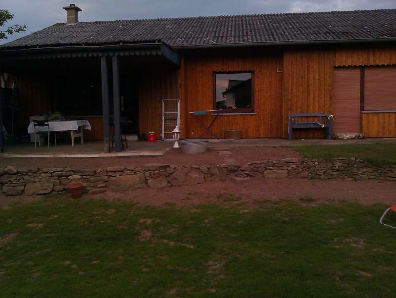

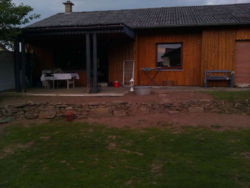

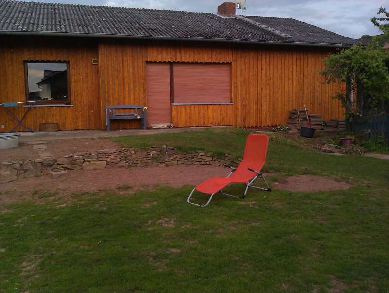

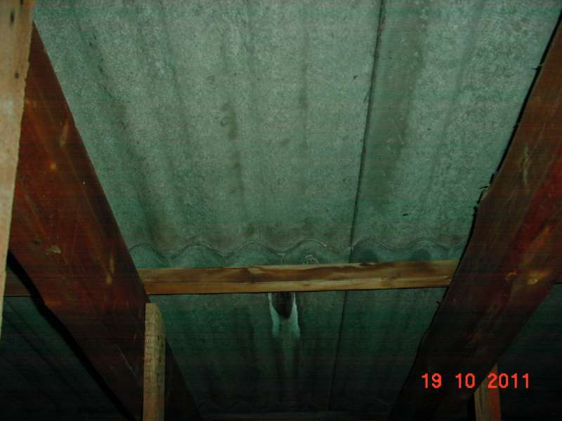

Gute Tag,
vielleicht kann mir hier jemand meine Frage beantworten.
Dach ist aus dem Baujahr (1964). Standort des Hauses ist der Kreis Lippe in NRW. Die Platten haben 8 Wellen die anders überlappen als die üblichen Eternitplatten, wenn ich das richtig sehe. Kann mir jemand sagen was dies für Platten sind?
Siehe Bilder.
Vielen Dank

  2. Eternitplatten: Formen und Größen – Baujahr-Details
    Eternitplatten
    gab's doch in allen möglichen Größen und Formen. Sieht genau so aus.
  3. Asbest Wellplatten: 8er Welle – Dringende Warnung!
    Das sind
    ganz normale Wellplatten mit 8er Welle. Sind zwar nicht so vertreten, gab sie aber auch. Aber zu 100 % Asbesthaltig. also Finger weg sonst wird das richtig teuer. Und Nein, auch der Privatmann darf da nicht dran rumfummeln!
  4. Asbest-Erkennung: Dachdecker-Expertise vs. Platten-Typ
    Hallo, vielen Dank für die Antworten ...
    Hallo, vielen Dank für die Antworten Hallo,
    vielen Dank für die Antworten. Habe ja auch nichts von dran fummeln erwähnt. Mein Großvater ist seit 56 Dachdecker und die Platte kannte er so nicht.
    Gruß
