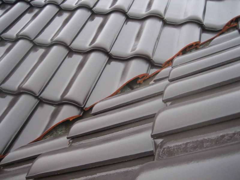

Hallo Forum,
ich möchte im Rahmen der gerade erfolgten Dacheindeckung die Hohlkehlen (Ziegel: Walther Areal) gegen Vögel und Marder abdichten lassen (gegen Aufpreis). Der Dachdecker hält es aber nicht für notwendig. Wie wird das am sinnvollsten gemacht?
Anbei 3 Skizzen, wie ich es mir als Laie vorstellen könnte mit Kupferblech bzw. Lochblech.
Bitte um Bewertung bzw. fachmännische Vorschläge.
Danke
DIhrig

    Ich verstehe, dass Sie Ihre Hohlkehlen gegen Vögel und Marder abdichten möchten. Da Ihr Dachdecker dies nicht für notwendig hält, möchte ich Ihnen einige Optionen und Aspekte aufzeigen, die Sie berücksichtigen sollten.
    Mögliche Methoden zur Abdichtung:
    • Lochblech: Kann in die Hohlkehle eingelegt werden, um das Eindringen von Tieren zu verhindern. Achten Sie auf eine ausreichende Stabilität und Befestigung.
    • Kupferblech: Kann ebenfalls verwendet werden, ist langlebiger, aber auch teurer. Es sollte fachgerecht verarbeitet werden, um Korrosion zu vermeiden.
    • Spezielles Dichtmaterial: Es gibt spezielle Dichtstoffe für den Dachbereich, die flexibel und witterungsbeständig sind. Diese können verwendet werden, um kleinere Öffnungen zu verschließen.
    Wichtige Aspekte:
    • Belüftung: Achten Sie darauf, dass die Belüftung des Dachs nicht beeinträchtigt wird. Eine ausreichende Luftzirkulation ist wichtig, um Feuchtigkeitsschäden zu vermeiden.
    • Materialverträglichkeit: Stellen Sie sicher, dass die verwendeten Materialien mit den vorhandenen Ziegeln und anderen Bauteilen kompatibel sind, um Korrosion oder andere Schäden zu vermeiden.
    • Fachgerechte Ausführung: Die Abdichtung sollte fachgerecht ausgeführt werden, um ihre Wirksamkeit und Langlebigkeit zu gewährleisten.
    👉 Handlungsempfehlung: Holen Sie sich ein Angebot von einem anderen Dachdecker ein, der Erfahrung mit der Abdichtung von Hohlkehlen hat. Besprechen Sie die verschiedenen Optionen und lassen Sie sich beraten, welche Methode für Ihr Dach am besten geeignet ist.
    Der Nutzer plant, nach einer Dacheindeckung die Hohlkehlen gegen Vogel- und Mardereinfall abzudichten, was grundsätzlich sinnvoll ist, da ungeschützte Hohlkehlen Eintrittspforten für Tiere darstellen. Der Dachdecker hält die Maßnahme für nicht notwendig, was fachlich kritisch zu bewerten ist, da selbst kleine Öffnungen von Mardern und Vögeln genutzt werden können.
    🔴 Gefahr: Die Ablehnung des Dachdeckers birgt das Risiko, dass später Tiere ins Dach eindringen, was zu Schäden an Dämmung, Elektrik oder zur Geruchsbelästigung führen kann. Eine nachträgliche Abdichtung ist oft aufwändiger und teurer.
    ➕ Ergänzung: Die vom Nutzer skizzierten Methoden mit Kupfer- oder Lochblech sind grundsätzlich geeignet, jedoch muss die Konstruktion diffusionsoffen und hinterlüftet sein, um Feuchteschäden zu vermeiden. Kupferblech kann zudem bei Kontakt mit Zink oder Stahl zu Kontaktkorrosion führen.
    ✅ Zustimmung: Die Idee, die Hohlkehle mit einem Gitter oder Blech zu sichern, ist fachlich richtig. Empfohlen wird ein Edelstahl- oder Alu-Lochblech mit einer Maschenweite von maximal 10 mm, das fest und formschlüssig angebracht wird.
    👉 Handlungsempfehlung: Bestehen Sie auf einer schriftlichen Vereinbarung mit dem Dachdecker, dass die Hohlkehlen fachgerecht mit einem geeigneten Gitter oder Blech abgedichtet werden. Lassen Sie sich die Ausführung vor der Abnahme zeigen und ziehen Sie bei Uneinigkeit einen unabhängigen Sachverständigen für Dachtechnik hinzu.
    Die Abdichtung von Hohlkehlen gegen Einträge von Vögeln und Mardern ist eine wichtige Maßnahme zum Schutz der Dachkonstruktion vor Feuchtigkeit, Schäden durch Ausscheidungen, Nestbau und potenziellen elektrischen Kurzschlüssen durch Nagetiere.
    🔴 Gefahr: Unabgedichtete Hohlkehlen bieten Zugang zu Dachstühlen und Zwischendecken – hier können Marder Kabel anfressen, Vögel Nester bauen und Feuchtigkeit eindringen, was zu Schimmel, Holzfaulnis und erheblichen Folgeschäden führen kann.
    ⚠️ Korrektur: Die Aussage des Dachdeckers, dies sei "nicht notwendig", ist fachlich nicht haltbar – insbesondere bei Walther-Areal-Ziegeln mit typischen Hohlkehlenprofilen, die eine natürliche Eintrittsmöglichkeit darstellen.
    ➕ Ergänzung: Geeignete Materialien sind nicht nur Kupferblech oder Lochblech, sondern vor allem dauerhafte, korrosionsbeständige Systeme wie spezielle Hohlkehlenprofile aus Aluminium oder Edelstahl mit integrierter Gitter- oder Kammstruktur, die Zugang verhindern, aber Luft- und Feuchtigkeitsaustausch zulassen.
    🔴 Gefahr: Lochblech allein ist unzureichend – kleinere Vögel (z. B. Spatzen) oder junge Marder können durch die Öffnungen hindurchschlüpfen; zudem besteht bei ungeeigneter Befestigung die Gefahr von Kantenverletzungen oder späterem Materialversagen.
    ✅ Zustimmung: Die grundsätzliche Absicht, die Hohlkehle bereits bei der Dacheindeckung abzudichten, ist fachlich richtig – Nachrüstung ist deutlich aufwändiger und teurer.
    👉 Handlungsempfehlung: Beauftragen Sie einen zertifizierten Dachdecker oder Sachverständigen für Dach- und Holzschutz, der nach DIN 4102-14 bzw. VDI 4662 geprüfte, tierabweisende Hohlkehlenabdichtungssysteme einbaut – eine fachgerechte Montage ist entscheidend für Langzeitwirksamkeit und Gewährleistung.
