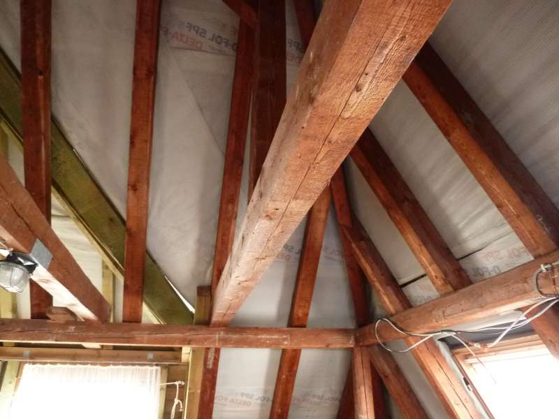

Hallo, sehr geehrete Experten,
ich bewohne ein Einfamilienhaus (Baujahr 1938).
1994 wurden Fassade, Fenster und Dach erneuert.
Bei der Sanierung des Daches wurden Vorbereitungen für einen späteren Dachausbau getroffen (Einbau von Velux Fenstern s. Foto).
Der Dachaufbau ist folgender: Sparren> Unterspannbahn Delta-Fol SPF> Dachlattung> Biberschwanzziegel in Einfachdeckung. Der Wohnraum im Dachgeschoss soll lichtdurchflutet werden, deshalb wurden insgesamt 5 Velux-Fenster, davon 2 mit ausstellbarem "Balkon" verbaut.
Im kommenden Frühjahr soll die Dachwohnung fertiggestellt werden.
Dazu soll eine Zwischensparrendämmung (180 mm stark) eingebracht werden, usw.
Jetzt meine Probleme bzw. Fragen:

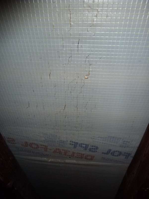

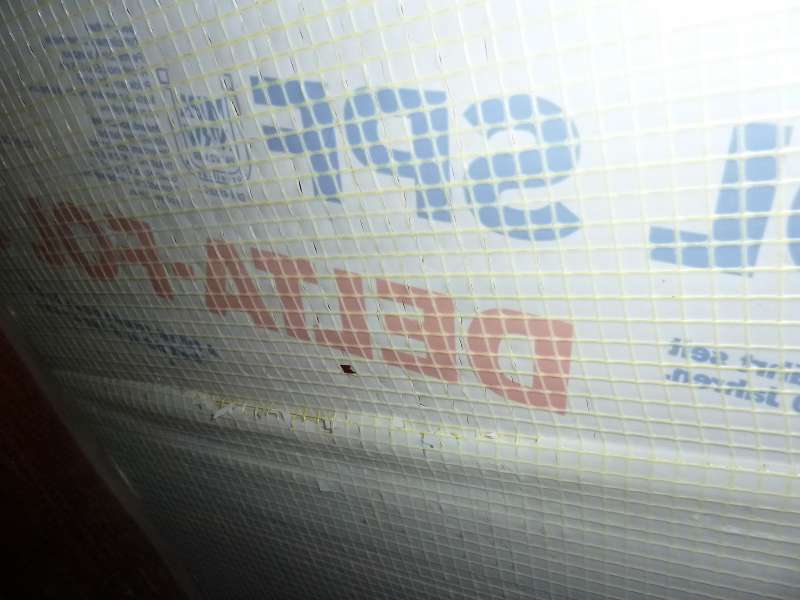

1. Zwischen 6 Sparren ist die Unterspannbahn (USB) bis etwa 2 m Höhe über Fußboden so spröde und steif, dass diese bei Berührung regelrecht zerfällt oder schon zerfallen ist (s. Foto). Ich denke die UV-Strahlung ist die Ursache. Komisch: das Problem tritt auch an Stellen auf wo die USB gar keiner direkten Sonneneinstrahlung ausgesetzt ist! Was ist der Grund dafür?
Wie muss die USB repariert werden?

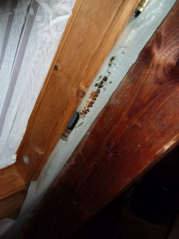

2. Die Zerfallserscheinungen der USB treten an jedem Velux-Fenster auf der linken und rechten Seite auf (s. Foto). Ich denke die UV-Strahlung ist die Ursache.
3. Über den Velux-Fenstern ist vom Dachdecker in die USB bewusst eine Öffnung eingebracht worden. Diese entsteht, weil an der Schnittkante der oberen Bahn eine aus USB-Material geformte "Rinne" mit Gefälle nach links und rechts angetackert wurde, in der Wasser abfließen kann.
Muss die Öffnung vor Einbringen der Zwischensparrendämmung geschlossen werden? Wenn ja, wie?

    🔴 KRITISCH: Vor Einbringung der Zwischensparrendämmung muss die gesamte beschädigte Unterspannbahn fachgerecht und lückenlos ersetzt werden – partielle Reparatur oder Flicken ist ungeeignet und gefährlich.
    🔴 KRITISCH: Die bewusst angebrachten Öffnungen über den Velux-Fenstern stellen einen akuten Feuchteeintragspfad dar – sie sind umgehend dauerhaft und wasserdicht abzudichten; die provisorische Rinne ist nicht zulässig.

    Der vorliegende Sachverhalt beschreibt ein Einfamilienhaus von 1938 mit einer Dachsanierung aus dem Jahr 1994. Der Dachaufbau besteht aus Sparren, einer Unterspannbahn (USB) vom Typ Delta-Fol SPF, Dachlattung und Biberschwanzziegeln in Einfachdeckung. Die USB zeigt massive Versprödungs- und Zerfallserscheinungen, insbesondere im Bereich von sechs Sparren bis zu zwei Metern Höhe sowie um die fünf eingebauten Velux-Fenster. Zudem wurde über den Fenstern eine bewusste Öffnung in der USB mit einer provisorischen Rinne geschaffen. Die geplante Zwischensparrendämmung von 180 mm soll im Frühjahr eingebracht werden.
    🔴 Gefahr: Die spröde und zerfallende Unterspannbahn stellt ein akutes Sicherheitsrisiko dar. Sie verliert ihre abdichtende Funktion, was zu unkontrolliertem Feuchtigkeitseintritt in die Dachkonstruktion führen kann. Dies begünstigt Schimmelbildung, Holzschäden an den Sparren und eine Minderung der Dämmwirkung. Die UV-Strahlung ist eine wahrscheinliche Ursache, aber auch Alterung und thermische Belastung können die Versprödung verstärken. Die Öffnung über den Fenstern ist ein weiterer Schwachpunkt, der ohne fachgerechte Abdichtung zu massiven Leckagen führt.
    ⚠️ Korrektur: Die Annahme, dass UV-Strahlung allein die Ursache ist, ist zu kurz gegriffen. Die Delta-Fol SPF ist eine diffusionsoffene Unterspannbahn, die durch Alterung, Temperaturschwankungen und mechanische Belastung verspröden kann. Die Schäden an Stellen ohne direkte Sonneneinstrahlung deuten auf eine generelle Materialermüdung hin. Eine Reparatur der USB durch Flicken ist nicht zielführend, da die gesamte Bahn in den betroffenen Bereichen ihre Tragfähigkeit verloren hat.
    ➕ Ergänzung: Vor Einbringung der Dämmung muss die gesamte Unterspannbahn in den geschädigten Bereichen fachgerecht ersetzt werden. Eine partielle Reparatur ist aufgrund der Sprödigkeit und der Vielzahl der Schadstellen nicht ausreichend. Die Öffnung über den Velux-Fenstern muss dauerhaft und wasserdicht verschlossen werden, beispielsweise durch ein spezielles Dichtband oder eine neue USB-Bahn. Die provisorische Rinne ist keine dauerhafte Lösung und birgt ein hohes Risiko für Wassereintritt.
    👉 Handlungsempfehlung: Beauftragen Sie umgehend einen zertifizierten Dachdecker- oder Sachverständigen für Abdichtungstechnik. Lassen Sie die gesamte Unterspannbahn in den geschädigten Bereichen durch eine neue, UV-beständige und diffusionsoffene Bahn ersetzen. Die Öffnungen über den Fenstern müssen fachgerecht abgedichtet werden. Erst nach erfolgreicher Sanierung der USB darf die Zwischensparrendämmung eingebracht werden. Eine vorherige Dämmung würde die Schäden verdecken und zu massiven Feuchteschäden führen.
    Die beschriebene Unterspannbahn (Delta-Fol SPF) weist massive UV-bedingte Alterungsschäden auf – erkennbar an Sprödigkeit, Zerfall bei leichtem Kontakt und flächigen Defekten bis 2 m Höhe über Fußboden, auch an UV-geschützten Stellen. Dies deutet auf tiefgreifende Polymerdegradation hin, die nicht nur durch direkte Sonneneinstrahlung, sondern auch durch Wärmeakkumulation, Sauerstoffdiffusion und mögliche chemische Wechselwirkungen mit Dachkonstruktionsmaterialien beschleunigt wird.
    🔴 Gefahr: Eine zerfallene Unterspannbahn bietet keinerlei zuverlässige Unterdeckung mehr – sie versagt als Feuchtesperre, Winddichtung und mechanischer Schutz. Bei Einbau einer Zwischensparrendämmung ohne vorherige Sanierung entsteht ein hohes Risiko für Tauwasserausfall, Schimmelbildung im Dämmstoff und im Holztragwerk sowie langfristige statische Beeinträchtigung durch Feuchteschäden an den Sparren.
    🔴 Gefahr: Die bewusst angebrachten Öffnungen über den Velux-Fenstern verletzen die funktionale Integrität der Unterspannbahn als luftdichter und feuchtekontrollierender Schicht. Ohne fachgerechte Wiederherstellung entsteht ein permanenter Feuchteeintrag in die Dämmung – besonders kritisch bei Zwischensparrendämmung ohne ausreichende Hinterlüftung.
    ⚠️ Korrektur: Die Annahme, UV-Strahlung sei alleinige Ursache, ist unvollständig: Delta-Fol SPF ist zwar UV-beständig für die Übergangszeit bis zur endgültigen Dacheindeckung, aber nicht für Dauerbelastung über Jahrzehnte – insbesondere bei mangelhafter Hinterlüftung, Temperaturstau oder fehlender Abdeckung durch Lattung/Dachdeckung im Bereich der Fensteranschlüsse.
    ➕ Ergänzung: Die Velux-Fensteranschlüsse sind besonders kritische Schwachstellen: Die seitlichen Zerfallszonen deuten auf konstruktiv bedingte Feuchte- und Temperaturwechsel hin – möglicherweise durch fehlende oder beschädigte Anschlussprofile, unzureichende Dichtung oder fehlende Wärmedämmung im Fensterrahmenbereich.
    ➕ Ergänzung: Vor der Zwischensparrendämmung ist zwingend eine vollständige, lückenlose Erneuerung der Unterspannbahn erforderlich – inklusive fachgerechter Anschlüsse an alle Fenster, Sparrenköpfe, First- und Traufbereiche sowie einer lufdichten Verbindung zur Raumluftdichtheitsebene im Dachgeschoss.
