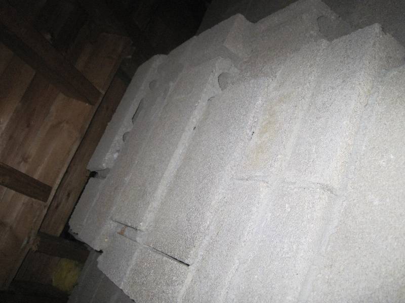

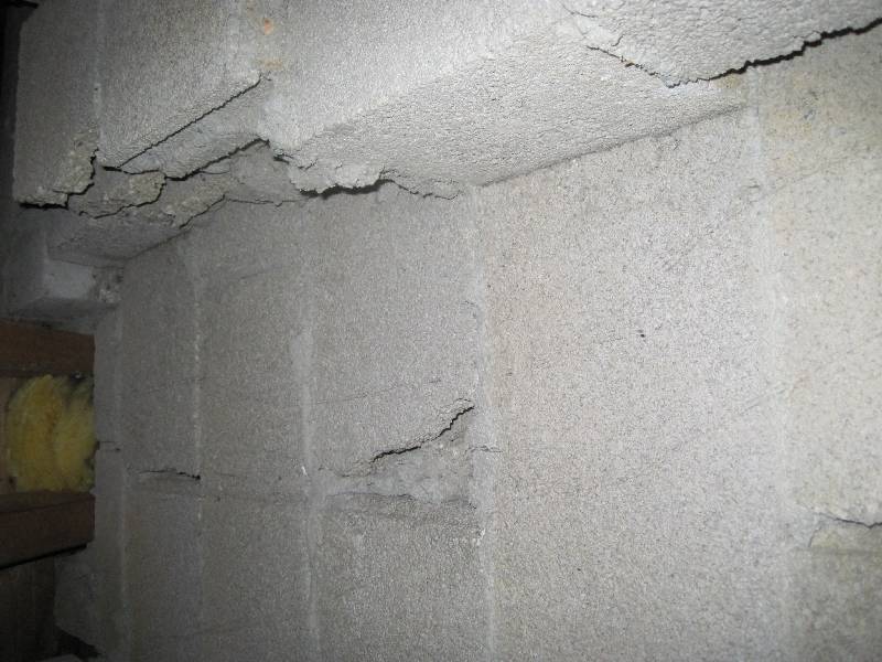

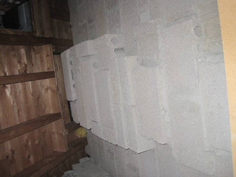

Mauer im Dachgeschoss: Ist die seltsame Konstruktion in meiner Mietwohnung gefährlich?
Vorweg möchte ich sagen, dass ich Mieter bin und "noch" keinerlei Erfahrung und Wissen im Bauwesen habe. Allerdings habe ich mittlerweile die Erfahrung gemacht, dass es trotz Schutzmaßnahmen, wie Bauamt etc. Vermieter gibt, die Ihren Mieter gerne Lebensgefährlichen Situationen aussetzen.
Leider habe ich genau solch einen Vermieter erwischt. Um die Geschichte kurz zu halten, werde ich nur Oberflächlich auf die Hintergründe eingehen.
Angefangen hat alles damit, dass ich nach etlichen vergblichen Mängelrügen das Bauamt eingeschaltet habe. Dabei ist u.a. festgestellt worden, dass die Teile der ausgewiesenen Mietfläche im DGAbk. in meiner Wohnung nicht als Wohnraum genehmigt wurde. Daraufhin wurde mir die Nutzung dieses Wohnraumes untersagt. insgesamt gibt es viele Mängel in dem Wohnhaus die nicht beseitigt werden. Um so neugieriger wurde ich, als mein Vermieter fast Wöchentlich in den Dachboden über unseren Hausflures stieg. Schließlich gibt es dort eigentlich nichts was einer wöchentlichen Inspektion bedarf. (Ich wohne im 4 Stock DG des Hauses).
Als ich nun mal selbst nachschauen wollte, was sich dort "verbirgt" fand ich eine Mauer, die mir selbst als Laie etwas seltsam vorkommt. Zur Vorgeschichte des Hauses: Es handelt sich um ein Flachdach, welches 1999 von 3 Stockwerken auf 4 Aufgestockt wurde.
Nun weiß ich sicherlich, dass es äußerst schwierig ist, solche Fragen "virtuell" zu beantworten, aber uns beunruhiegt diese Mauer schon ein wenig. Mich würde interessieren, ob eine solche Mauer an dierser Stelle "normal" ist aber ich glaube ich lasse an dieser Stelle am besten einige Bilder sprechen:

Als Laie eine Mauer im Dachgeschoss zu beurteilen, ist schwierig. Ohne Kenntnis der Baupläne und der Statik des Gebäudes kann ich keine sichere Aussage treffen. Es ist jedoch wichtig, einige Punkte zu beachten:
- Funktion der Mauer: Handelt es sich um eine tragende Wand, eine Brandmauer oder eine reine Trennwand?
- Zustand der Mauer: Gibt es Risse, Feuchtigkeit oder andere Schäden?
- Baugenehmigung: Wurde die Aufstockung des Dachgeschosses ordnungsgemäß genehmigt?
🔴 Gefahr: Eine unsachgemäß errichtete oder beschädigte Mauer kann die Stabilität des Gebäudes gefährden.

Mauer Dachgeschoss: Fehlende Infos erschweren Analyse
Fotos die nichts sagen
und nicht genug Randinformation - lassen hier nur Raum für Spakulationen - aber nicht für brauchbare Antworten.
Worauf steht die Mauer, wofür soll sie dienen usw.?
Es bleiben mehr Fragen als Antworten. -

Wie ich sagte, ich bin leider nicht vom Fach aber ich versuche das ganze so gut wie möglich zu Beschreiben. Ich werde bis heute Abend noch eine Zeichnung erstellen, die die Situation besser darstellt. Um Kurz auf die Mauer einzugehen, so ist diese Mauer die Verlängerung der Hausflurwand des Treppenhauses.
In diesem Hausflur befindet sich eine Klappe zum "Dachboden" Die Bilder wurden von unten nach oben durch die Deckenöffnung fotografiert. Wofür die Wand dienen soll? Ich denke dort liegt das Dachgebälk auf, denn der Gesamte Dachausbau wurde mit Holz Realisiert. -
