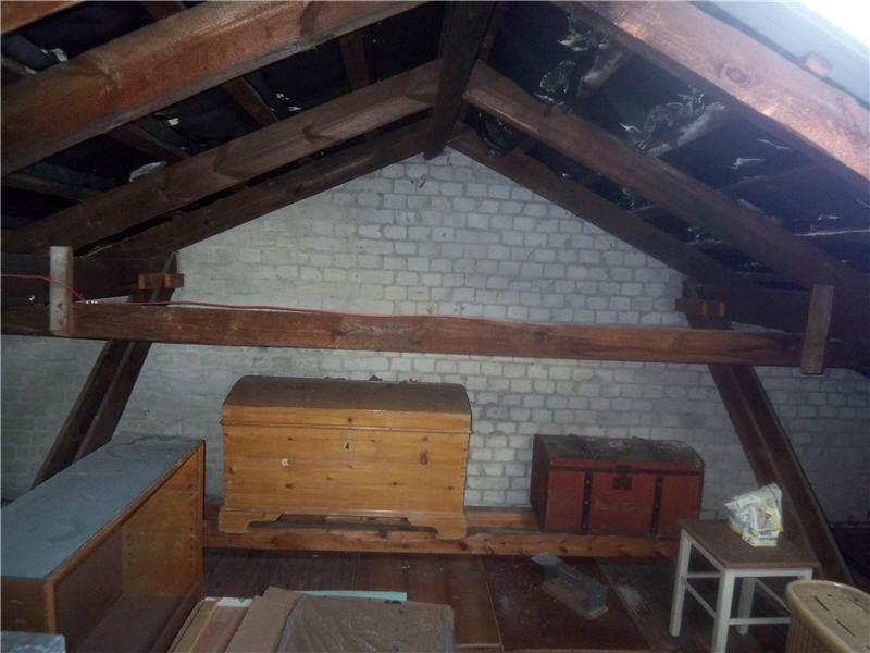

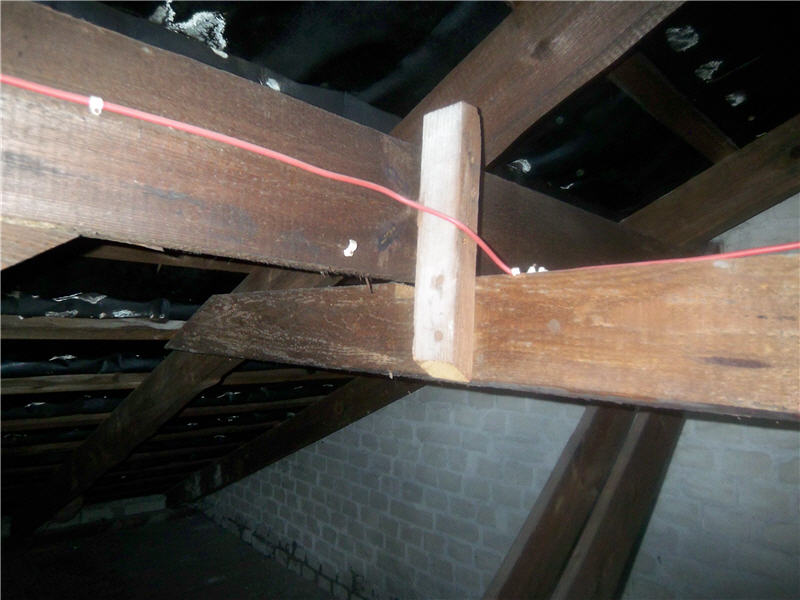

Hallo zusammen.
Wir möchten gern unseren Dachboden ausbauen.
Um soviel Raum wie möglich zu gewinnen, würde ich gern zwei Dachbalken entfernen.
Welche Voraussetzungen müssen gegeben sein, damit man die auf dem Foto gezeigten Querbalken entfernen kann?
Freue mich auf Antwort.

  2. Dachbalken entfernen: Statiker-Prüfung vorab erforderlich!
    zuerst sollte mal
    ein Statiker vor Ort ein Auge drauf werfen (auf den gesamten Lastabtrag im Dachstuhl) und ggf. zusätzlich noch in die alte Statik schauen.
    Dann wird er Ihnen auch gleich sagen können, welche Zusatzmaßnahmen zur Lastumleitung oder zur generellen Umordnung des Lastabtrages nötig sind.
    DENN: Die meisten Balken haben eine Funktion und dürfen deshalb nicht ersatzlos ausgebaut werden.
