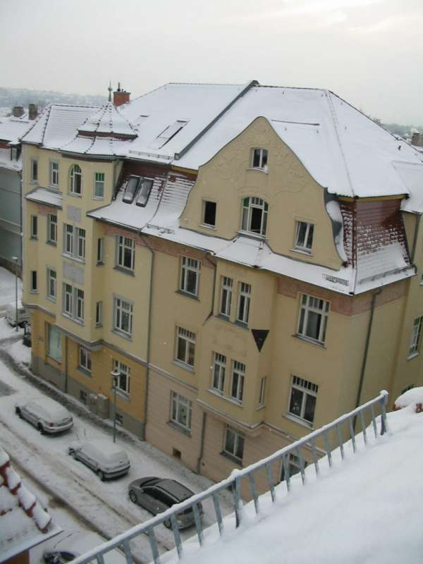

Schneefanggitter Montage: Richtlinien für Mansarddach, Positionierung & Kosten?
Gibt es Richtlinien, wo an einem Dach Schneefanggitter zu befestigen sind? In meinem Fall handelt es sich um ein Mansarddach eines Hauses der 30 erJahre in Thüringen, dreigeschossig mit ausgebautem Dachgeschoss an einer öffentlichen Verkehrsfläche. Der untere Walm ist sehr steil geneigt, der obere mäßiger. Reicht ein Schneefanggitter im Traufbereich aus?
Vielen Dank für Ihre Antworten im Voraus
Ulrike

    Moin,
    ... keine Gefahr davon ausgehen. Heißt: Sie müssen die Gitter so und dort anordnen, dass von Dachlawinen keine Gefahr ausgehen kann.
    Wenn es sich um das fotographierte Objekt handelt, dann meine ich, dass oben UND unten Gitter angeordnet werden müssen, da Dachlawinen von oben mit Sicherheit über das Gitter unten hinwegschießen.
    Grüße
    Stefan Ibold
