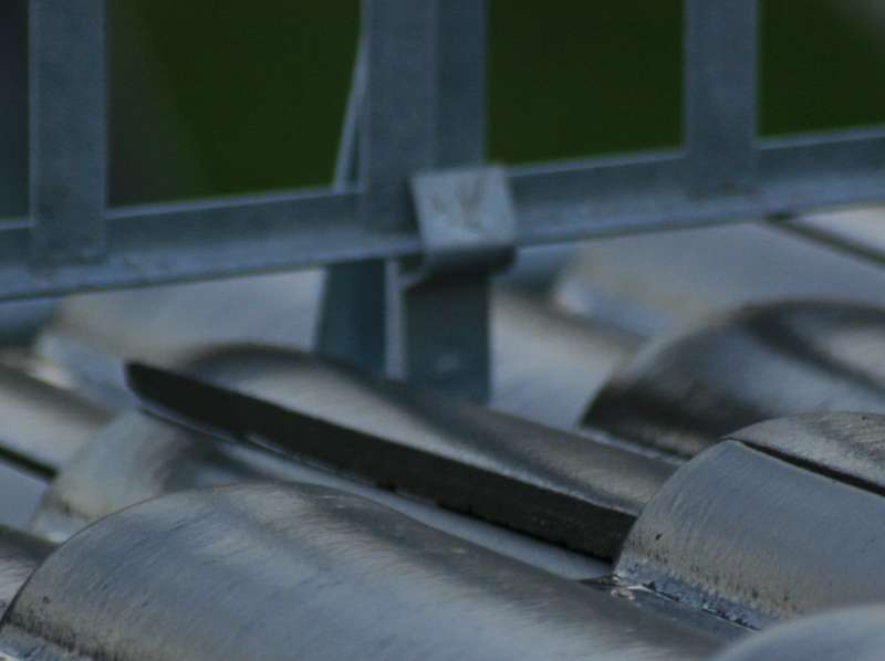

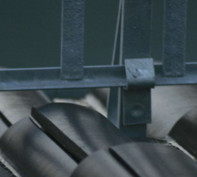

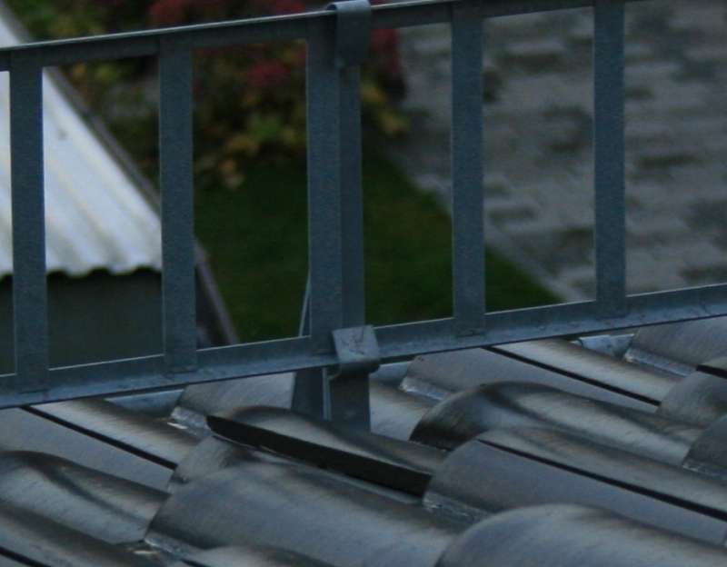

Hallo zusammen,
wir haben uns gerade auf unserem Dach Schneefanggitter anbringen lassen. Zu einem stolzen Preis, aber das soll hier nicht das Thema sein.
Es geht mir um die Beurteilung, ob die Montage fachgerecht oder nach dem Minimalprinzip erfolgt ist.
Die Dachpfannen liegen ja nach dem Nut und Feder Prinzip in- bzw. aufeinander.
Dort wo nun die Haltepunkte für die Schneefanggitter unter die Dachpfannen gehen, stehen die Dachpfannen ca. 1 cm hoch.
D.h. die Dachpfannen liegen auf den Montagewinkeln des Schneefanggitters auf.
Da nun zwischen den Dachpfannen ein kleiner Spalt ist, der Wasser ungehindert durchlässt, die Frage an euch, ob es nicht andere bessere Methoden der Montage gibt.
Anbei noch ein paar Bilder zur Verdeutlichung.
Danke für die Unterstützung

    Einfacher wären wohl Schneefanghaken gewesen, die man einfach unter die Ziegel schiebt und die aus so dünnem Blech sind, dass sie nicht auftragen. Ein Vorteil davon ist, dass der Schnee dort bleibt, wo er ist. Beim Abrutschen von Nassschnee wird es zu hohen Punktlasten kommen.
    Ob das so dicht bleibt, kann ich nicht sagen  -  schön ist es jedenfalls nicht. Man kann die Vorderkante des oberen Ziegels mit einer Flex etwas ausschneiden, dann trägt es weniger auf. Braucht aber Zeit.
