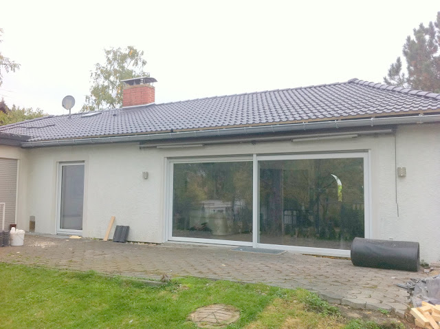

ich benötige einmal unabhängigen Rat zu folgendem Problem:
Das Dach eines Fertighauses (Sparrenabstand 125 cm, dafür sind deutlich größere (stärkere) Dachlatten montiert) wurde erneuert.
In diesem Zuge wurde eine Hinterlüftung mittels Konterlattung auf die Sparren montiert.
Nach Aussage des Handwerkers sind die Sparren nicht gerade, (kann ja durchaus sein) die Lattung wurde mittels Lotschnur? aufgebracht. Hierbei entstand an der rechten Ecke (siehe Bild unter dem unten angehängten Link) ein recht erheblicher Abstand zwischen Vordach (und Rinne), weil dort sonst die Lattung vom Niveau her abgefallen wäre.
Dieser optische Eindruck wird natürlich noch verstärkt, da die Rinne dort zum Fallrohr hin abfallen muss und die Pfannen Aufgrund der Hinterlüftung höher kamen als vorher.
Ein Rinneinlaufblech wird noch montiert, allerdings glaube ich nicht, dass das diesen optischen? Mangel heilt.
Was also tun?
Vielen Dank im Voraus schon für sachkundigen Rat!

Dachrinne: Montagefehler – Pfusch am Bau erkennen!
Also für mich sieht das aus ...
Also für mich sieht das aus als wenn jemand zum ersten Mal eine Dachrinne montiert hat. Dieser komische Knick da links. Er soll die gesamte Dachrinne abreißen und neu machen. Aufgrund der Länge und der Wahrscheinlichkeit eines fehlenden zweiten Ablaufes, soll er das Gefälle auf fast o bringen. Dann sieht es auch nicht mehr so kotzübel aus. -
Dacharbeiten: Bauabnahme – Geduld vs. Mangel erkennen
der AN soll nun erst mal ...
... der AN soll nun erst mal seine Arbeit beenden, alles andere wäre unfair. Ich bin nur derzeit etwas ungeduldig.
Prinzipiell möchte ich nur kein neues Dach, was "Schiefer" aussieht als das alte.
MfG -
Traufblech-Montage: Optische Auswirkungen bei krummen Sparren
Also, wenn da ein Traufblech montiert ...
Also, wenn da ein Traufblech montiert wird, sieht das ganze noch heftiger aus, das ganze hat gar nichts mit krumme Sparren zu tun -
