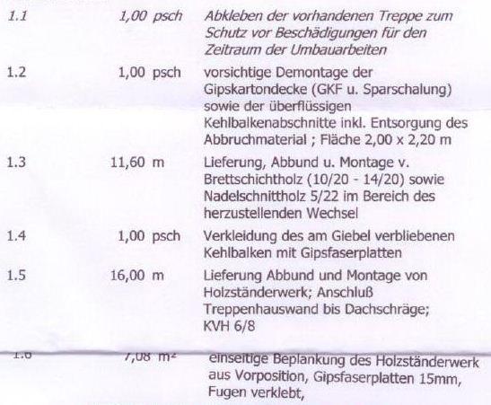

ich habe für den Einbau eines Wechsels bei mir zu Hause ein Angebot erhalten, das mir sehr teuer erscheint. Es wäre mir eine Riesenhilfe, wenn mir der eine oder andere einen Daumenpreis für die auszuführenden Arbeiten sagen könnte, damit ich das Angebot ruhigen Gewissens beauftragen kann. Das will ich eigentlich auch, weil die Firma jetzt die Arbeit der Planung und Angebotserstellung hatte.
Anbei ein Bild der Angebotspositionen! Position 1.6 sind 7,08 m²
Herzlichen Dank!

Wechsel Einbau: Seriöse Kostenschätzung ohne Details unmöglich
Sind wir jetzt hier ...
Sind wir jetzt hier bei mein Holzhammer?
Ehrlich jetzt mal, ohne genauere Erkenntnisse der Umstände des Einzelfalles kann da doch kein Schw ... was zu sagen.
Jedenfalls nicht seriös. -
Wechsel Einbau: Mengenangaben reichen für Daumenwert nicht
Klar könnte ich das in irgendwelchen (unseriösen) Auktionshäusern einstellen
Sorry, Familie Berg,
aber durch die Mengenangaben dachte ich, dass einer, der sich auskennt, schon einen Daumenwert bzw. ein "das darf maximal XXXX € kosten" in den Raum werfen kann.
Wenn dem nicht so ist, dann entschuldige ich mich für die Belästigung aller Mitlesenden.
Stefan Grams -
Wechsel Einbau: Kosten stark abhängig von den Umständen
Wie RüBe
schon schreibt, es kennt keiner die Umstände.
Wechsel erstellen ist je nachdem schon aufwändig. Oder recht easy. Es kommt halt drauf an!
Hilft Ihnen sicher auch nicht weiter aber es ist hier keine Preismitteilung möglich.
Meine Wechsel schwanken teilweise auch um 2-300 T€.
Was aber wichtiger sein dürfte, ist doch die Statik!
Muss ja schon ein recht großer Wechsel werden. -
Wechsel Einbau: LV-Positionen prüfen – Baustelleneinrichtung beachten
Man kann jetzt ...
Man kann jetzt Position für Position dieses "LV" durchgehen. Da wird es dann Preise von bis geben. Wenn ich allein schon sehe, überflüssiges Kehlbalkenmaterial, aha, da wird wohl ein Kehlbalken zu entfernen sein. Da ich aber nicht weiß, was da drauf liegt (lag) kann eine Absicherung/Abstützung vonnöten sein. Sowas gehört dann in den Titel Baustelleneinrichtung, davon ist hier nirgends die Rede. Ach, und das lässt sich doch bis zum St. Nimmerleinstag fortführen ... -
