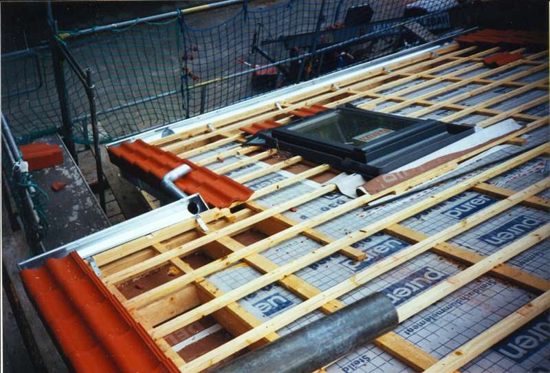

  17. Dachsanierung: Details zu Ortganglänge & Dachüberstand
    Danke, Danke Dann will ich mal noch ein ...
    Danke, Danke
    Dann will ich mal noch ein paar Informationen nachliefern. Die Ortganglänge liegt bei ca. 27 m. Allerdings entfällt ein Teil davon auf einen Vorbau, der im Obergeschoss nicht beheizt ist und wo das Problem so auch nicht auftritt. Die Gebäudehöhe beträgt zwischen 4,5 und 7,5 m. Der Dachüberstand beträgt etwa 80 cm.
    Hinzugefügt habe ich auch ein Foto aus der Bauphase.

  18. Fachfirma finden: Angebot für Anschluss an Baukörper
    Hallo Roland!
    Oiso Roland geht doch,
    für einen Fachmann, Dachdecker- oder Zimmereibetrieb
    ist dass kein Hexenwerk. Die ganze Sache steht und fällt (im Preis) wie der Anschluss zum Baukörper erstellt werden kann.
    Es liegt auch an der der Fachfirma, inwieweit sie ein Gerüst
    aufstellt oder im Zuge einer Reparaturmaßname mit einem
    Traufenschutzgerüst auskommt. Suchen Sie sich zwei Firmen
    Ihres Vertrauens, die sollen Ihnen einen Festpreis anbieten.
    Bei der Aufgabenstellung (Festpreis) merken Sie gleich, ob es
    sich um eine Fachfirma handelt. Ein gute Fachfirma wird zur
    Angebotserstellung den Bereich aufdecken und den Untergrund
    untersuchen. So ist es möglich einen Festpreis abzugeben.
    Will er sich nicht festlegen, so ist es auch denkbar, ein
