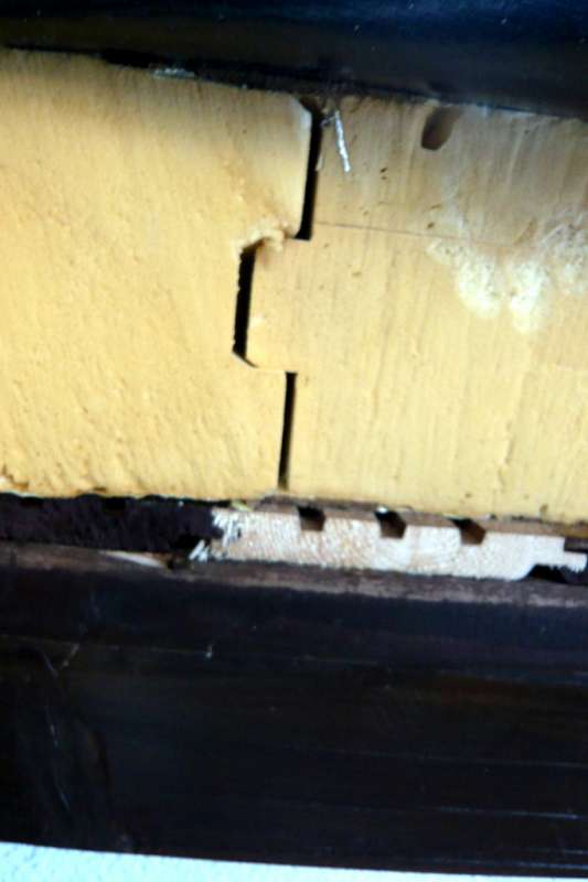

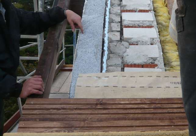

Liebe Expertengemeinde, ich habe mich fleißig durchs Forum gegoogelt und leider keinen Ansatz für meine Frage gefunden. Falls doch einer vorhanden ist, bitt nennen 🙂
Wir hatten vor einigen Tagen etwas mehr Wind. Ich habe das Wetter genutzt um zu renovieren und dabei festgestellt, dass ich im zweiten Sparrenfeld (von außen gezählt) ordentliche Luftbewegung  -  kalt  -  habe. Diese hatte einen spürbaren Zusammenhang mit der Stärke der Windböen.
Vielleicht zum Dach: Vollausbau, bewohnt. Aufbau: Innenausbau, Zwischensparrendämmung (alt), Dampfbremse auf den Sparren, darauf Aufsparrendämmung, Unterdeckbahn usw.
Taupunktberechnung mit alter Dämmung: unkritisch.
Kalte Luftbewegung ist etwas scary. Also Fotoarchiv gewälzt und evtl. Ursächliches (unten) gefunden:

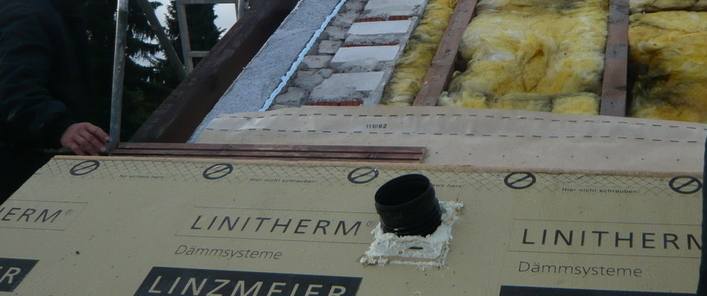

Das erste Sparrenfeld wurde über Dampfbremse mit Nut/Federbretter als Dachunterschlag belegt. Die haben noch zusätzlich oberseitig ein paar Nuten eingefräst ... Die Orte (Dachsparren, Aufsparrendämmung und Konterlatte) wurden später noch mit einem Brett verkleidet. An Kompribänder oder ähnliches kann ich mich nicht erinnern, auch wurden die Nuten weder unterseitig noch oberseitig ausgeschäumt oder versilikonisiert.
Lange Geschichte, kurze Frage: Kann ich mich wieder hinlegen, weil der Aufbau OK ist oder erscheint es möglich, dass der Zwischenraum zwischen Aufsparrendämmung und der leicht durchhängenden Dampfbremse im zweiten Sparrenfeld durch die Kanäle in den Brettern aufgeblasen wird, also bei Druckunterschieden anfängt zu "pumpen" und dadurch die im inneren festgestellte Kaltluftbewegung verursacht?

  2. Winddichte: Luftdichte Anschlüsse & fehlendes Dichtband
    Wind kann immer
    recht einfach irgendwo eindringen. Deshalb soll man auch luftdichte Anschlüsse erstellen. Wenn zudem noch ohne Dichtbander gearbeitet wurde, ist gut möglich. Glattstrich sehe ich auch nicht. Die DB sieht aus wie eine einfache USB/UDB. Es kann natürlich auch zwischen Wand und WDVSAbk. reindrücken.
    Der Taupunkt ist doch sicherlich mit einer funktionierenden Dampfbremse gerechnet worden!
  3. Definition: Luftdicht vs. Dampfdicht im Dachaufbau (DIN)
    Definitionen aufräumen ...
    Also "luftdicht" nach DINAbk. 4108-7 sollte der Dachaufbau innen sein! "Dampfdicht" nach DIN 4108-5 (Glaser) sollte das Dach ebenfalls von innen nach außen sein. Werden diese beiden Dinge nicht erfüllt, so kann feuchtwarme Raumluft in die Dachkonstruktion ziehen und dort Kondensatschäden verursachen.
    "Winddicht" sollten der untere Dämmungsanschluss der Aufsparrendämmung zum Baukörper hin ebenfalls sein, sonst zieht kalte Luft von außen unter die Aufsparrendämmung. Dadurch gibt es zwar vermutlich keine Kondensatschäden, aber die Dämmwirkung der Aufsparrendämmung wird ggf. erheblich reduziert, was ja nicht Sinn dieser teuer eingekauften und verlegten Dämmung war.
  4. Winddichte im Dach: Dampfbremse L+D Verklebung – Erfahrungen
    Danke für die Antworten!
    Hallo Herr Tilgner, Hallo Herr Schuchmann,
    vielen Dank für Ihre Antworten zu meiner Frage.
    Die Dampfbremse ist L+D von Linzmeier. Verklebt wurde diese außen auf einer Mörtelwurst mit blauem Kleber. Die Mauersteine waren mit der Mörterlschicht an die Dachneigung bzw. alte Dachschalung angepasst worden. Hatte mich aber auch gerade gefragt, weshalb nicht inneseitig an den vollsflächig vorhandenen Innenputz geklebt wurde oder zumindest die scharfkantige Mauer noch mit einer dünnen Wolleschicht belegt wurde.
    Verstanden habe ich Ihre Antworten so, dass die Winddichte von außen bei mir scheinbar nicht hergesetllt wurde weil keine Dichtbänder o.ä. eingebaut wurden, richtig?
    Aber was bedeutet das jetzt?
    • Alles technisch nach Regel ausgeführt, aber man hätte es eigentlich mit etwas mehr Liebe besser machen können oder
    • mangfelhaft ausgeführt aber kein Bauschaden zu erwarten oder
    • so schlecht ausgeführt, dass ich den Dachdecker bitten sollte, hier etwas zu ändern?
    Vielen Dank nochmals!
    Lieben Gruß
    Rena
  5. Winddichte vs. Luftdichte: Anpressdruck der Dämmung prüfen!
    Danke Herr Tilgner
    für die Richtigstellung. Meinte natürlich Winddicht in den ersten 3Sätzen.
    Dann allerdings meine ich Luftdicht bei der DB. Wenn es zudem "reinzieht" kann davon ausgegangen werden, das teilweise kein Anpressdruck durch die Dämmung ausgeübt wird. Evtl. liegt diese auch mehr auf dem WDVSAbk. auf als auf dem Mauerwerk (reine Vermutung). Hier kann sich die DBAbk. u.U. auch bereits von dem Kleber gelöst haben. Bei der Mörteschicht bin ich mir vom Bild her auch nicht sicher ob so eine Voraussetzung für einen Luftdichten Anschluss hergestellt wird! Arg sparsam.
    @TE: Wenn es so bei Ihnen die Folie schlagen lässt, ist eine Winddichte doch recht unwahrscheinlich, zumal Sie Ihre Frage eigentlich schon selbst in Eröffnung beantwortet haben. Schreiben ja "kalte Luftbewegung" Ich darf hier mal U.T. zitieren: "Dadurch gibt es zwar vermutlich keine Kondensatschäden, aber die Dämmwirkung der Aufsparrendämmung wird ggf. erheblich reduziert, was ja nicht Sinn dieser teuer eingekauften und verlegten Dämmung war. " Damit ist nicht das Ziel erreicht worden. In den Bereichen wo es "reinbläst" kann die teure warme Luft auch raus. Bitten Sie doch den DD nochmal zum Gespräch und weisen ihn auf das Problem hin. Wann wurde den das Dach gemacht?

    Mir ist natürlich klar, dass die Ausführung der Winddichte suboptimal ist. Was ich noch immer nicht einschätzen kann, ob jetzt hier ein Mangel zu sehen ist oder ob das einfach nur im Rahmen des Zulässigen unambitioniert gearbeitet ist. Sie werfen allerdings mit Ihrer Anmerkung der fraglichen luftdichten Verklebung auf dem Mörtelstreifen einen weiteren, mir bis dahin nicht in den Sinn gekommen Punkt auf.
    Ich hatte nicht geschildert, dass es reinzieht, also dass die Luft von außen in den Innenraum eindringt. Aufgrund des von Ihnen beschriebenen Fragezeichens mit der Verklebung ziehe ich das nun auch in Erwägung.
    Bis jetzt bin ich davon ausgegangen, dass die Luft, welche sich hinter der alten Dämmung und vor der Dampfbremse befindet  -  kleiner Zwischenraum  -  durch das winddruckbedingte Aufblähen der Dampfbremse aus diesem Zwischenraum herausgedrückz wird und so die wahrgenommene Luftbewegung verursacht. Kaltluftbewegung Aufgrund des Temperaturgefälles in den Dämmschichten ... '
    Das Dach wurde Ende 2011 gemacht.
    Lieben Gruß
    Rena
    PS: Ein Austausch mit dem Dachdecker über dieses wurde leider verweigert. Deshalb bin ich hier gelandet 🙂

    Kleiner Fehler
    meinerseits. Habe es falsch gelesen/ verstanden. Die Traufen/ Ortschalung sollte eigentlich, vorausgesetzt die Höhe der "Raupe" stimmt, den nötigen Anpressdruck herstellen. Theoretisch kann aber immer noch der Anschluss fehlerhaft sein. Da die Mörtelschicht wie gesagt sehr sparsam ist. Auch hätte man das WDVSAbk. mittels Bauschaum Ausschauen können/ sollen um hier Luftbewegung zu vermeiden. Letztendlich können/ werden hier aber nur Spekulationen aufgestellt. Es stimmt halt irgendwas nicht. Das"was" gilt es festzustellen.

    Foto von Stefan Ibold
    also
    Moin,
    bei dem Artikel im Blog geht es um das Durchströmen der Wärmedämmstoffe in den oberen (äußeren) Schichtenbereichen. Zusätzlich wollen einige Hersteller das Verkleben der Zusatzmaßnahmen als "innovativ" herausstellen, weil man damit eine deutliche Energieersparnis erreichen würde.
    Die entsprechenden Versuche brachten allerdings an den Tag, dass eine solche Einsparung erst bei Luftwechselraten von >5 auftraten. Mithin ist es danach überflüssig mit der Verklebung, weil bei einer LWR von 3 Schluss ist/Schluss sein muss. (Die Einheiten schenke ich mir mal)
    Das Hinterströmen einer Aufsparrendämmung macht jedoch aus physikalischer Sicht überhaupt keinen Sinn. Dieses auch dann nicht, wenn raumseitig weitere Dämmschichten vorhanden sind und auch dann nicht, wenn eine Luftdichtheit raumseitig der Dämmung vorhanden ist.
    Hier muss es jedem Handwerker klar sein, dass er seinen Auftrag nicht erfüllt hat, wenn ein Wärmedämmstoff raumseitig mit kalter Außenluft hinterlaufen werden kann. Bei einem alleinigen Dämmstoff als Aufsparrendämmung, wäre das Prinzip der Luftdichtheit ganz klar gebrochen/verletzt worden. Diese Probleme treten nur dort auf, wo zusätzlich zu vorhandenen Dämmstoffen auf den Sparren weitere Schichten angeordnet werden.
    Es ist allerdings nach meiner Auffassung nicht regelkonform, wenn hier ausschließlich mit Silikonen oder  -  noch schlimmer  -  PU-Schäumen versucht wird, die erforderliche Dichtheit herzustellen.
    Eine weitere Forderung nach einer erforderlichen Winddichtheit ist im Bereich von Flachdächern mit lose verlegten Abdichtungen bei mechnischer Befestigung derselben. Das tritt auf nahezu alle Abdichtungen mit Kunststoffbahnen zu. Hier muss der Dachrandbereich winddicht ausgeführt werden, da andernfalls zu dem Windsog im Randbereich ein Druck von unten aufgebaut werden kann, der zu einem Versagen der Befestiger führen kann. Zusätzlich kann es zum "Schlagen" der Bahnen führen, weil der Abhebewiderstand durch den Unterdruck unterhalb der Abdichtung fehlt wenn über die Dachränder "Fremdluft" in das Schichtenpaket gelangen kann.
    Also ist winddicht nur dort gefordert (ohne entsprechende gesetzliche oder normative Regelung), wo ein Unterströmen der Wärmedämmung zu erwarten ist, oder im Bereich der Abdichtungen, wie oben geschildert.
    Zieht es aus der Steckdose, ist nicht die fehlende Winddichtheit ursächlich, sondern eindeutig die fehlende Luftdichtheit. Es mag für den ein oder anderen spitzfindig klingen, aber es folgt den physikalischen Gesetzen und deren Sprachgebrauch. Denn nur wenn wir über das Selbe reden, verstehen wir uns auch 😉
    Grüße
    Stefan Ibold
