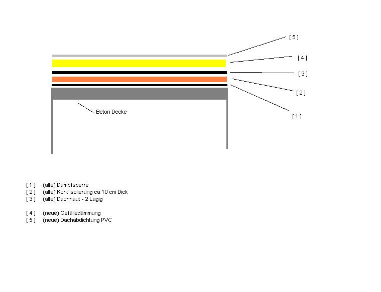

Ich hätte mal eine Frage zum Thema Flachdach isolieren.
Ich habe einen älteren Anbau mit Flachdach, und wollte diesen nun zusätzlich isolieren lassen, bin mir aber net sicher, ob der geplante Aufbau (Siehe Bild ) so in Ordnung ist.
Was mir zu denke gibt ist die Alte Dachhaut, die ja die beiden Isolierungen wie eine zweite Dampfsperre trennt.
Würde mich über Fachliche Info sehr freuen!
MfG Sebastian

Um ein Flachdach nachträglich zu isolieren, ist ein korrekter Aufbau entscheidend, um Bauschäden zu vermeiden. Ich empfehle, folgende Punkte zu beachten:
- Dampfsperre: Diese muss auf der warmen Seite der Dämmung angebracht werden, um zu verhindern, dass Feuchtigkeit in die Dämmung eindringt.
- Dämmmaterial: Geeignete Materialien sind z.B. Polystyrol (EPS), Polyurethan (PURAbk.) oder Mineralwolle. Die Wahl hängt von den gewünschten Dämmwerten und den baulichen Gegebenheiten ab.
- Abdichtung: Eine hochwertige Abdichtung ist unerlässlich, um das Dach vor eindringendem Wasser zu schützen. Hier kommen Bitumenbahnen oder Kunststoffbahnen in Frage.
🔴 Gefahr: Ein fehlerhafter Aufbau kann zu Feuchtigkeitsschäden, Schimmelbildung und einer Beeinträchtigung der Dämmwirkung führen.
👉 Handlungsempfehlung: Lassen Sie den geplanten Aufbau von einem Fachmann (Dachdecker oder Energieberater) prüfen, um sicherzustellen, dass er den aktuellen Normen und Richtlinien entspricht.

- … Ich hätte mal eine Frage zum Thema Flachdach isolieren. …
- … Ich habe einen älteren Anbau mit Flachdach, und wollte diesen nun zusätzlich isolieren lassen, bin mir …
- … abersicher, ob der geplante Aufbau (Siehe Bild ) so in Ordnung ist. …
- … Was mir zu denke gibt ist die Alte Dachhaut, die ja die beiden Isolierungen wie eine zweite Dampfsperre trennt. …
