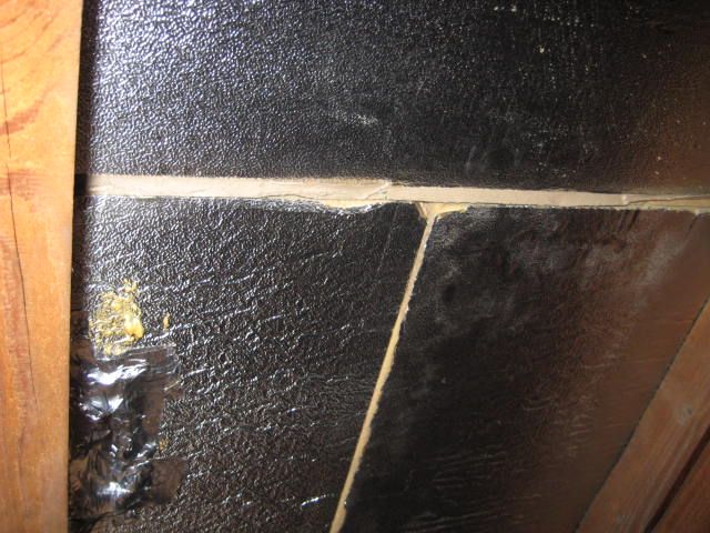

Hallo liebe Bauexperten,
ich beabsichtige meinen Dachboden auszubauen, um einen zusätzlichen Raum zu gewinnen. Folgende Situation ist vorhanden: Das Dach wurde vor 3 Jahren vom Vorbesitzer neu gedeckt, dabei wurde eine 140 mm starke Puren-Aufsparren-Steildachdämmung installiert. Diese ist entsprechend von innen sichtbar, s. Foto im Anhang. Der Dachboden ist das ganze Jahr über recht ausgeglichen temperiert, im Winter nicht kälter als ca. 12 Grad, im Sommer nicht wärmer als ca. 25 Grad. Ich möchte nun den Raum mit Gipskartonplatten ausbauen und frage mich, ob es erforderlich ist, eine Dampfsperre und/oder Zwischensparrendämmung einzubringen oder ob ich die Platten direkt auf die Sparren bzw. eine Unterkonstruktion befestigen kann.

    🔴 KRITISCH: Eine luftdichte Dampfsperre mit sd-Wert ≥ 100 m ist bei beheiztem Dachausbau mit Aufsparrendämmung zwingend erforderlich – kein Verzicht aufgrund stabiler Raumtemperatur oder diffusionsoffener Dämmung.
    🔴 KRITISCH: Direkte Montage von Gipskartonplatten auf Sparren ohne Dampfsperre und Hinterlüftungsebene verstößt gegen DINAbk. 4108-3 und birgt extremes Schimmelrisiko.
    🔴 KRITISCH: Vor Arbeiten an der Dachkonstruktion ist zwingend eine Asbest-Analyse älterer Materialien (z. B. Dachpappe, Putz, Klebstoffe) durch eine akkreditierte Stelle durchzuführen.
    ⚠️ WICHTIG: Die Dampfsperre muss vollflächig luftdicht an Wände, Dachfenster, Leitungen und Übergängen angeschlossen sein – alle Anschlüsse sind blower-door-getestet zu dokumentieren.
    ⚠️ WICHTIG: Eine zusätzliche Zwischensparrendämmung ist in der Regel nicht erforderlich und bei fehlender Dampfsperre kontraproduktiv – sie darf nur nach vorheriger bauphysikalischer Absicherung eingebracht werden.

    Der vorliegende Sachverhalt beschreibt einen Dachausbau mit einer bestehenden 140 mm Puren-Aufsparren-Steildachdämmung. Die Temperaturangaben von 12 bis 25 Grad deuten auf eine gewisse Dämmwirkung hin, jedoch ist die bauphysikalische Situation ohne Dampfsperre oder innenseitige Dämmung potenziell kritisch.
    🔴 Gefahr: Die größte Gefahr liegt in der unkontrollierten Feuchtebewegung. Ohne eine fachgerecht eingebaute Dampfsperre oder Dampfbremse auf der warmen Innenseite kann warme, feuchte Raumluft in die Konstruktion eindringen und an der kalten Unterseite der Aufsparrendämmung kondensieren. Dies führt zu Durchfeuchtung, Schimmelbildung und langfristig zu massiven Bauschäden an der Dachkonstruktion und der Dämmung.
    ⚠️ Korrektur: Die Annahme, dass Gipskartonplatten direkt auf die Sparren montiert werden können, ist fachlich falsch und gefährlich. Eine direkte Montage ohne Dampfbremse und ohne Hinterlüftungsebene ist bauphysikalisch nicht zulässig und würde mit hoher Wahrscheinlichkeit zu schweren Feuchteschäden führen.
    ➕ Ergänzung: Entscheidend ist der Einbau einer diffusionshemmenden Dampfbremse (sd-Wert > 2 m) auf der Raumseite. Zudem ist eine Hinterlüftungsebene zwischen Dampfbremse und Gipskartonplatte erforderlich, um eventuelle Restfeuchte abzuführen. Eine zusätzliche Zwischensparrendämmung ist in der Regel nicht nötig, da die Aufsparrendämmung bereits den Hauptwärmeschutz bildet. Die Dampfbremse muss absolut luftdicht an die angrenzenden Bauteile (Wände, Fenster) angeschlossen werden.
    👉 Handlungsempfehlung: Beauftragen Sie zwingend einen zertifizierten Bauphysiker oder Energieberater mit der Erstellung eines detaillierten Feuchteschutznachweises (z.B. nach DIN 4108-3 oder Glaser-Verfahren). Lassen Sie den fachgerechten Einbau einer Dampfbremse mit luftdichten Anschlüssen sowie einer Hinterlüftungsebene von einem Fachbetrieb ausführen. Führen Sie vor dem Schließen der Konstruktion eine Dichtheitsprüfung (Blower-Door-Test) durch. Nur so können Sie langfristige Bauschäden und Gesundheitsrisiken durch Schimmel vermeiden.

    • Nach dem Vorsichtsprinzip und der stärkeren bauphysikalischen Fundierung werden die strengeren Anforderungen von DeepSeek und Qwen priorisiert: Dampfsperre (sd ≥ 100 m), Hinterlüftungsebene, luftdichte Anschlüsse, keine Zwischensparrendämmung ohne vorherigen Feuchteschutznachweis.
    Dampfsperre erforderlich? ✅ Konsens Ja – zwingend bei beheiztem Dachausbau; sd ≥ 100 m (Qwen), sd > 2 m (DeepSeek); GoogleAIs Verzichtsoption wird als zu risikobehaftet abgelehnt.
    Direkte Gipskarton-Montage ohne Dampfsperre ✅ Konsens Nicht zulässig – verstößt gegen DIN 4108-3; führt mit hoher Wahrscheinlichkeit zu Schimmel.
    Zusätzliche Zwischensparrendämmung ⚠️ Abwägung Nicht erforderlich (DeepSeek/Qwen); potenziell kontraproduktiv ohne Feuchteschutznachweis; GoogleAIs "sinnvoll" wird im KI-Konsens nicht geteilt.
    Hinterlüftungsebene ⚠️ Abwägung Explizit gefordert von DeepSeek; indirekt empfohlen von Qwen; von GoogleAI nicht erwähnt – wird im Konsens als sicherheitssteigernd bestätigt.
    Expertenbeauftragung ✅ Konsens Zwingend erforderlich: Bauphysiker/Energieberater zur Erstellung eines Feuchteschutznachweises (Glaser-Verfahren/DIN 4108-3) und Luftdichtheitskonzept.
