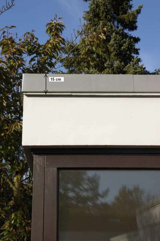

Ich bewohne ein Einfamilienhaus - Baujahr. 1962 - mit einem Flachdach mit Kiesschüttung, welches vor ca. 20 Jahren das letzte mal neu gemacht wurde.
Eine großartige Dämmung lässt schon allein die Aufbauhöhe des Daches nicht vermuten - die Höhe der auf dem Foto zu sehenden Verblechung beträgt ca. Nun die Frage:
Welchen k- (U-) Wert könnte man für die typische Bauweise dieser Zeit vermuten? (Die Betondecke liegt mit ihren Stirnseiten völlig blank im Freien - sieht gut aus, aber ich möchte damit nur darauf hinweisen, dass an Wärmeschutz wohl eher nicht gesteigert geachtet wurde.)

Um den U-Wert (früher k-Wert) Ihres Flachdachs aus dem Baujahr 1962 zu bestimmen, sind folgende Aspekte wichtig:
- Aufbau des Daches: Die Materialien und Schichtdicken des Dachaufbaus (Betondecke, Dämmung, Kiesschüttung etc.) sind entscheidend.
- Dämmung: Art und Dicke der Dämmung beeinflussen den U-Wert maßgeblich. Bei einem Flachdach aus den 60ern ist oft eine unzureichende Dämmung vorhanden.
- Baujahr: Vor 1977 gab es geringere Anforderungen an den Wärmeschutz.
Da die Stirnseiten der Betondecke frei liegen, können Wärmebrücken entstehen, die den Wärmeschutz negativ beeinflussen. Eine genaue Berechnung des U-Werts ist ohne Kenntnis der genauen Materialzusammensetzung und Schichtdicken nicht möglich.

Flachdach Aufbau: 35cm Beton + 10cm Dämmung (20 Jahre)
noch ein paar Angaben
Der Aufbau sieht so aus:
35 cm Betondecke +
ca. 10 cm Dämmmaterial - was das genau ist, weiß ich nicht; ist etwa 20 Jahre alt
