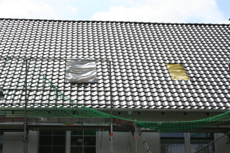

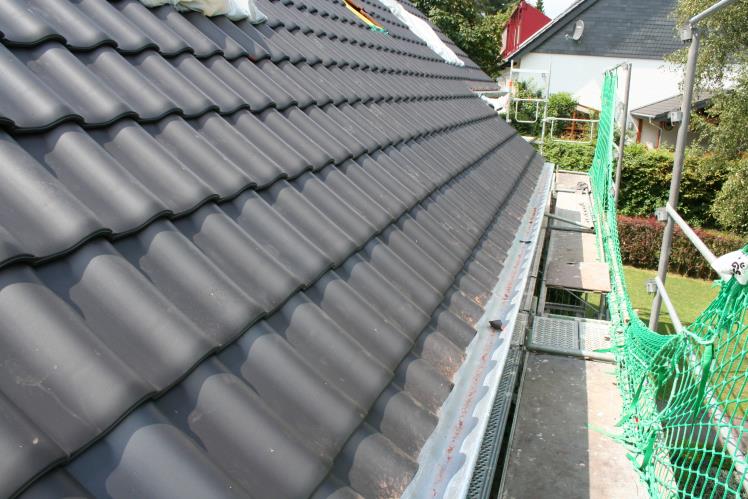

bei uns wird gerade eine Dachsanierung vorgenommen, nachdem die alte Lattung morsch war. Nun hat der Dachdecker auf der einen Seite des Hauses die neuen normalen Dachziegel so verlegt, dass über der Regenrinne kein Platz mehr für einen kompletten Dachziegel ist. Alle Ziegel der letzten Reihe über der Dachrinne sind somit auf die Hälfte verkürzt geflext. Schaut man sich das Dach an, sieht man 26 gut verlegte vollständige Dachziegelreihen und zum Abschluss unten eine halbe geflexte Dachziegelreihe über der Rinne. Ich habe bisher noch nie gesehen, dass dies so gemacht wird, die letzte Reihe über der Rinne ist doch immer komplett. Ich vermute der Dachdecker hat eine falsche Berechnung der Dachfläche vorgenommen und damit der Lattung vorgenommen und dies erst gemerkt, als es zu spät war.
Neben uns steht ein baugleiches Haus, bei dem auch das Dach saniert wurde, von einer anderen Firma. Bei exakt gleichen Dachziegeln sind dort alle 27 Reihen komplett.
Muss man diese unschön ausehende halbe Reihe dennoch akzeptieren oder ist dies als Baumangel zu bezeichnen?
Zwei Bilder dazu habe ich auf meinem Server hinterlegt.
Vielen Dank

ja ja, die alten Probleme
In der Sanierung gibt es viele Möglichkeiten:
Man bekommt einen neuen größeren Dachaufbau und folglich mehr Sparrenlänge oder der Dachaufbau bleibt gleich aber die Ziegel ist anders. etc. etc.
Der mitdenkende Dachdecker wird vor Angebotsabgabe die vorhandene Ziegel und die eventuelle Änderung des Dachaufbaues in seine Überlegung miteinbeziehen und einen entsprechenden Ziegel vorschlagen der dann passt. Sanierungsziegel oder Ziegel mit großem Schiebemaß gibt es inzwischen genug.
Möchte der Kunde unbedingt einen bestimmten Ziegel haben so sollte man wenigestens darauf hinweissen wenn es nicht ausgeht.
Ich als einfacher Zimmermann jedenfalls verfahre bei meinen Sanierungen nach diesem Schema. -

angeschaut ... aber mir erscheinen die Ziegel alle extrem gedrückt ... gezogen mit einlaufblech wäre es vermutlich gegangen und hätte nicht schlechter ausgesehen.
gerades Dach - kein Anspruch - schnelles Geld -

Seit wann ...
Seit wann fängt man von oben an zu decken? Nein, ich tippe mal auf Weißrussland oder mein Latt-Hammer.. 🙂 Spaß beiseite: bei 26 Reihen bekommst du immer eine ganze Reihe raus, oder wie hier, allemal eine halbe. Der hat sich beim Lattenabstand verdaddelt. Sanierung hin oder her. Das darf er dann gerne noch mal machen, obwohl ich sonst auch nicht so pi.. erig bin ... -

vielen Dank für Eure Stellungnahmen.
Naja, leider ist es ein lokaler deutscher Dachdeckerbetrieb mit deutschen Fachkräften und er hat uns nicht vorher auf die halbe Reihe angesprochen. Aber jetzt weiß ich wenigstens, dass es nicht üblich ist, so das Dach zu belegen. Ich werde den Dachdecker darauf ansprechen.
Viele Grüße

bei 26 reihen
bekomme ich aber keine ganze Reihe heraus, es sei denn ich habe schiebemaß von min 1,3 cm. (@ morübe) -

Das,
ist die hohe Kunst eines guten Dachdeckers und mit den heutigen Ziegeln, Pfannen, Klodeckeln ... eigentlich prblemlos machbar. Es sollten dann auf dem Dach eben glatte 26 oder eben 27 Reihen liegen.
@ Knauber,
es muss ja "nur" ein halber Ziegel verzogen werden, weil 26,5 muss in eine Richtung passen! Oder habe ich irgendwo einen Rechenfehler?

Willst Du mich verscheißern? ...
Willst Du mich verscheißern? 1,3 cm pro Pfanne? ... 🙂 Bei BMI BRAAS haste auf der Betondachpfanne 3 cm, und selbst bei Tondachziegeln haste bis zu 20 mm Luft. Wer ist se probläm? -

das stimmt wohl Herr oberst
die halbe Reihe müsste eigentlich zieh- oder drückbar sein.
meine Aussage bezog sich auf morübes Aussage dass bei 26 reihen auf jeden falle eine mehr oder weniger machbar wäre.
Mal angenommen altbestand 26 reihen x 34 cm = 884
884 / 25 = 35,3
884 / 27 = 32.7
Wenn also der Ziegel ein gänzlich anderes Deckmaß haben sollte und ich eine Reihe mehr oder weniger decken muss brauche ich einen Ziegel der sich entweder bei 32,7 oder bei 35,3 decken lässt.
Da meistens bei der Sanierung der Dachaufbau etwas höher und damit das Dach länger wird ist das aber nur eine pauschalierter rechenweg.
da wir auch nicht wissen was vorher auf dem Dach war, wie sich der Dachaufbau änderte und welcher Ziegel jetzt drauf ist ist eine weitere Diskussion dem Fragesteller nur schlecht hilfreich. -

rüdiger (oder monika). Ich Decke hier bei uns sehr oft die erlus e58, die geht nur von 33,8 bis 34,3, also ganze 5 mm. klar gibt es andere Ziegel, aber der Fragesteller schrieb im ausgangsthread der Nachbar hätte die gleiche Ziegel. vielleicht war es ja der ausdrückliche Wunsch.
aber wie gesgat, ich denke auch es hätte gehen müssen. -

Das ist ja ein grauenhafter Ziegel ...
Das ist ja ein grauenhafter Ziegel für die, die nicht rechnen können.. 🙂. Und den letzten schiebste dann 15 cm, ist ja abartig ... Wobei, wenn man sich die Detailzeichnungen ansieht ... -

den gibt es auch als
e58 max und auch als e58s für die Sanierung. Die fetten Masse aus der Zeichnung sind die Masse des e58 max. -
Sanierung: Standardziegel vs. Bestandsaufnahme – Kritik
ps:
Zimmerer können halt rechnen *g*
ich habe auch kein Verständnis wie man in der Sanierung einfach nur "seinen" standardziegel anbieten kann, ohne auf den bestand rücksicht zu nehmen. Hauptsache ich erfülle meine abnahmevorgabe beim Lieferanten um den Rabatt zu erhalten.
wie es dann beim Kunden aussieht ... nun ja, gibt eben nen Nachtrag fürs schneiden, oder für ein breites traufblech. -

Die Ziegel
Hallo zusammen,
also der Nachbar und wir haben laut Auftrag bekommen von BMI BRAAS
die "Rubin 11, Flachdachpfannen, Sortierung 1 A".
An unsere Fenstern im Dach klafft jetzt eine ca. 7 cm dicke Lücke zur alten Wandverkleidung, das sollte also die entspr. Dacherhöhung sein.
Vorher hatten wir Zementziegel drauf aus der Zeit Mitte der 70er Jahre, wo das Haus gebaut worden ist.

Die Rubin 11 gibt es
in drei Varianten je nach Produktionsstandort:
Karstadt (k) LW 34 - 38
Petershagen (P) LW 33,8 - 37,3
Hainstädt (H) LW 33,5 - 37
Wer das Dach hier nicht hinbekommt ohne zu schneiden sollte seinen Gewerbeschein abgeben. -

Habe den Dachdecker gefragt
und er sagte, sie hätten alles mögliche versucht, es gut übers Dach zu verteilen, auch mit verschiedenen Maßen. Sie hätten sich an den vorhandenen Dachfenstern (es sind zwei Wohnebenen im Dach, zwei Fenster unten, ein Fenster oben) orientiert und die (vollen) Ziegel dort angesetzt und die Fenster hätten ja auch nicht allzu sehr nach oben oder unten verschoben werden können, sodass nur diese Lösung geblieben wäre und unten die Hälfte rauskam. Letztlich wird es also damit begründet, dass die Ziegel über und unter dem Fenster nicht geteilt werden sollten.

Aha, da liegt der Knackpunkt ...
Aha, da liegt der Knackpunkt er hat also um die Dachflächenfenster (DFFAbk.) rumgelegt. Obwohl, und das ist meine Meinung: das hätte nicht halb so besch ... en ausgesehn wie das, zumal durch den Eindeckrahmen ja auch schon einiges wegkaschiert werden kann. Wobei Frage: Stand der Standort der Dachflächenfenster (DFF) (Hauptsaächlich in der Höhe) unumstößlich fest? Eigentlich sucht man sich ja immer eine Ziegelreihe aus ... -
Dachfenster-Position: Spielraum bei der Montage?
Der Standort ...
Der Standort also ich bin jetzt ja nicht so der Fachmann, aber ich denke nach unten wäre es schon noch etwas gegangen, so 15 cm bestimmt.
Nach oben wäre es auch gegangen, wäre aber eher unpraktisch, da die Fenster ohnehin schon recht hoch montiert sind. Insofern wäre tiefer montieren gar nicht sooo schlecht gewesen.
Wäre dann natürlich nur ein sehr viel größerer Aufwand für die Wiederherstellung der Innenwände gewesen, jetzt müssen nur 7 cm Lücke gefüllt werden ...
Aber wir hatten ja auch keine Chance, es überhaupt selber zu entscheiden, da wir nicht gefragt wurden. -
