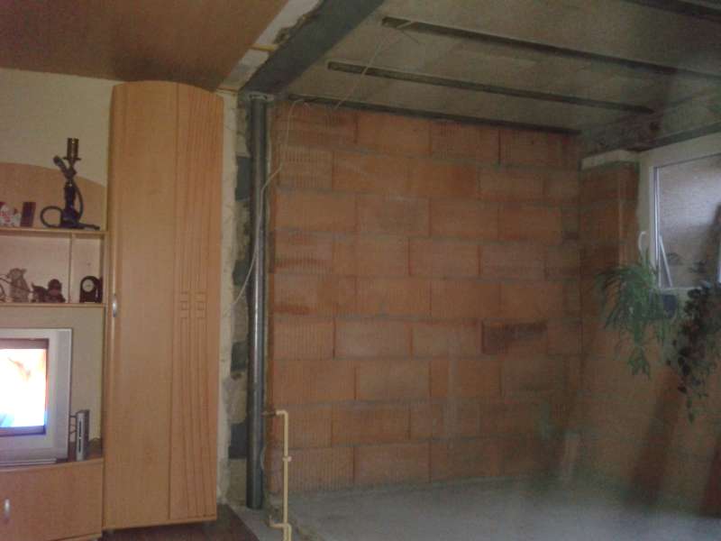

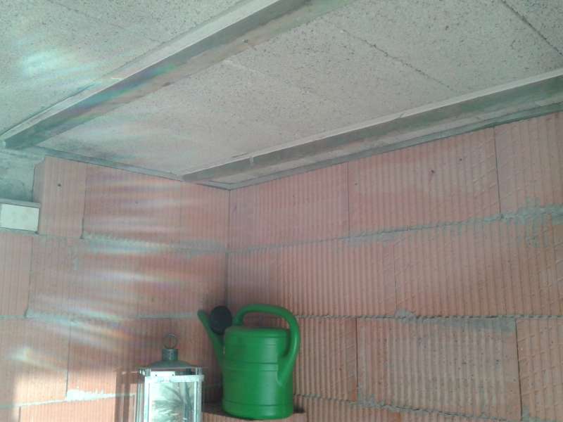

ich habe mein Wohnbereich vergrößert 12,5 m².
Die Decke besteht aus einer Filigran-Betonsteindecke. Bestehend aus Träger, Hohlsteine und Aufbeton. Darauf soll gefliest werden, weil es ja ein Balkon werden soll. Mein Hauptsächliche Frage: Mit was dichte ich den Beton ab, bevor ich Fliese. Es gibt so viele Möglichkeiten wie Alfa Balkon Dicht, was mir sehr Teuer erscheint dann wird eine so genannte Dichtschlämme angeboten. Aber was soll man wirklich nehmen im Baumarkt bekomm ich keine Aussagekräftige Auskunft die mir weiter hilft.
