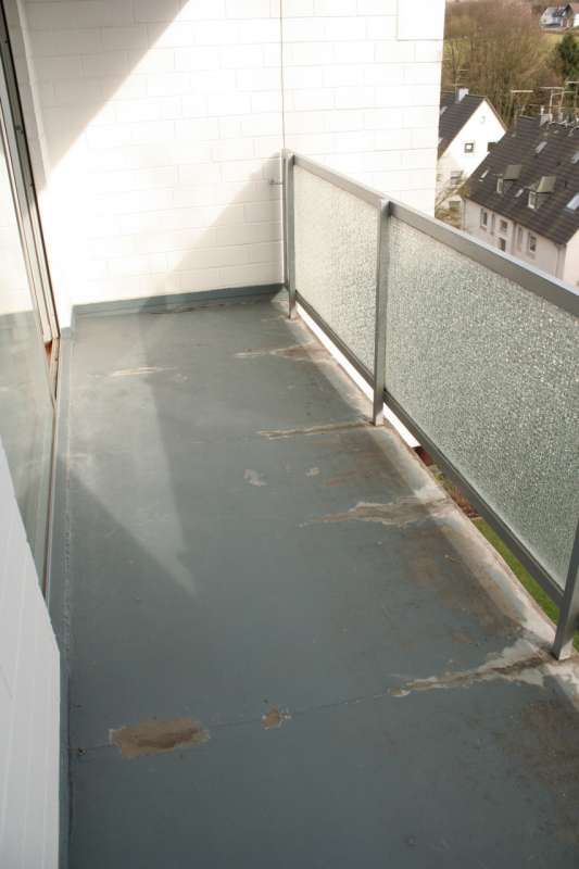

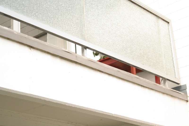

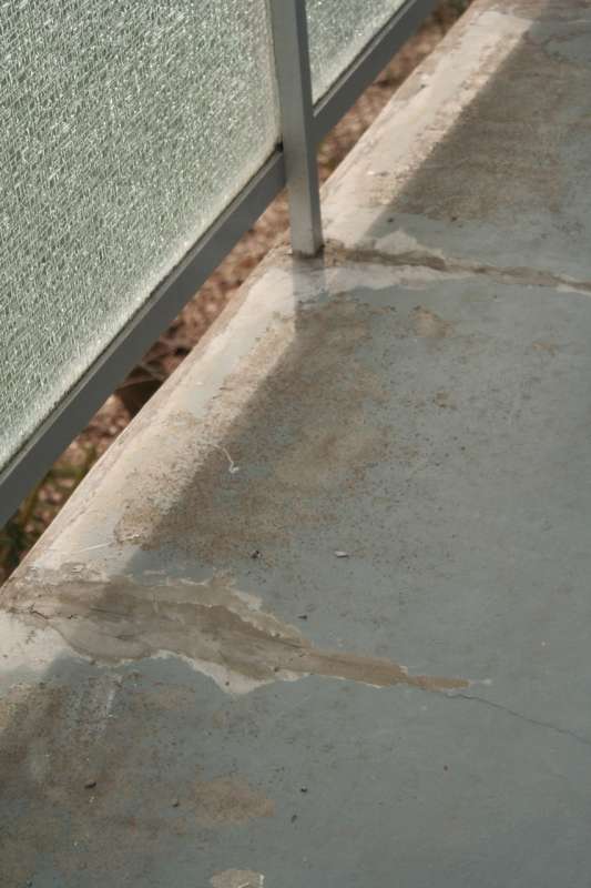

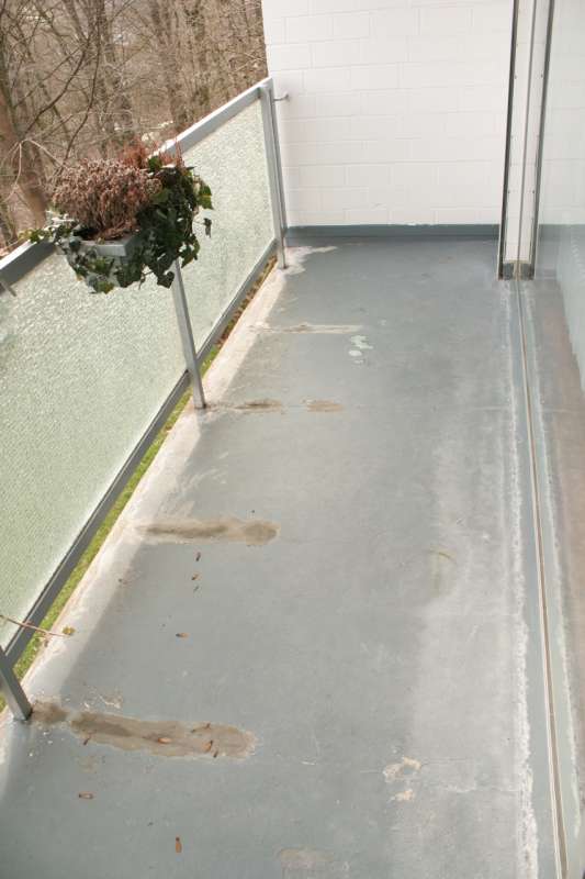

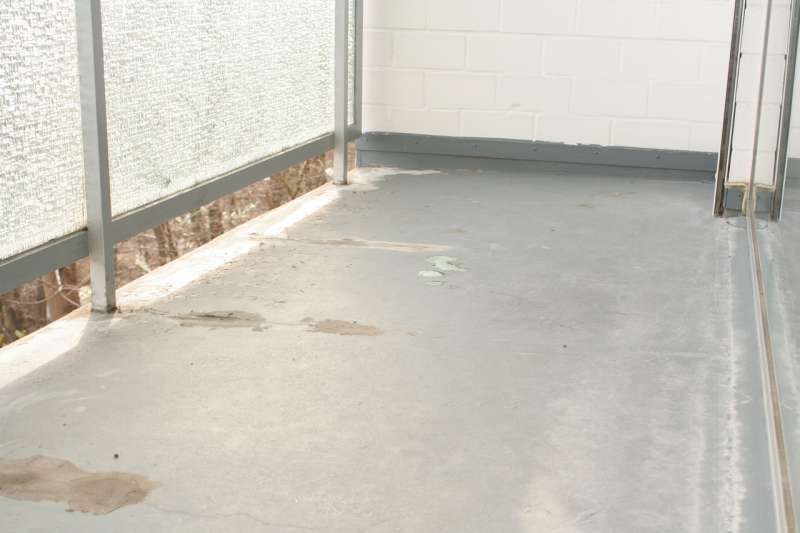

ich habe einige Bilder von unseren Balkonen hochgeladen.
Es sind kleine, feine Risse vorhanden, die Tiefe ist aber nicht bekannt.
Momentan sieht es schlimmer aus als es ist, da wir mit Betonspachtel alle sichtbaren Makel gespachtelt habe. Nun überlege ich, mit Flüssigkunststoff die Balkone (beide überdacht) zu streichen. Habe aber gehört, dass diese "Kunststoff-Versoßung" auf Dauer nichts bringt. Fliesen o.ä. wollen wir nicht, da wir im Frühling / Sommer dekorative Holzplatten aufsetzen.
Hintergrund: ich habe Sorge, dass mit der Zeit die Balkone immer kaputter werden und die Risse sich ausweiten könnten in Richtung angrenzendes Wohnzimmer etc.
P. S: Ein Gefälle ist vorhanden, es bilden sich keine Wasserstaus. An der Vorderkante scheint Blech o.ä. angebracht zu sein, was sollte ich stattdessen an der Vorderkante anbringen?
Vielen Dank für eure Ratschläge,
Michael

    🔴 KRITISCH: Unverzügliche fachliche Begutachtung durch zertifizierten Sachverständigen für Bauwerksabdichtung und Stahlbeton – bis dahin keine weitere Bearbeitung oder Belastung des Balkons.
    🔴 KRITISCH: Risse können in die Bewehrungsebene reichen – Korrosion der Bewehrung gefährdet die Tragfähigkeit und Statik; Bohrkernentnahme oder gleichwertige Prüfung zur Tiefenbestimmung erforderlich.
    ⚠️ WICHTIG: Flüssigkunststoff ist nur bei fachgerechter Untergrundvorbereitung, Haftprüfung, Schichtdickenkontrolle und systemischer Integration in eine zertifizierte Abdichtung wirksam – Eigenanstrich ohne Fachkompetenz ist risikoreich und nicht statisch abgesichert.
    ⚠️ WICHTIG: Holzplatten dürfen nur auf belüfteter Unterkonstruktion (min. 20 mm Abstand zur Abdichtung) verlegt werden – direktes Auflegen führt zu Staunässe, Fäulnis und Schimmel.
    ⚠️ WICHTIG: Die Vorderkante erfordert keine einfache Blechabdeckung, sondern eine fachgerechte Anschlussabdichtung mit Überstand und Tropfkante (z. B. Aluminiumprofil mit elastischem Anschluss), um Spritzwasser und kapillare Feuchtigkeit sicher abzuleiten.
    Ich sehe auf den Bildern Risse im Beton Ihres Balkons. 🔴 Das Eindringen von Wasser kann die Bausubstanz schädigen und zu größeren Schäden führen.
    • Ursachenforschung: Lassen Sie die Risse von einem Fachmann begutachten, um die Ursache und Tiefe festzustellen.
    • Betonsanierung: Beschädigten Beton fachgerecht abtragen und mit geeignetem Material ersetzen.
    • Abdichtung: Eine Abdichtung mit Flüssigkunststoff ist eine gute Option, um den Beton vor Feuchtigkeit zu schützen. Alternativ können Sie Fliesen oder einen Holzbelag verlegen.
    • Gefälle: Achten Sie auf ein ausreichendes Gefälle, damit Wasser ablaufen kann und sich keine Staunässe bildet.
    • Blechabdeckung: Die Vorderkante des Balkons sollte mit einem Blech abgedeckt werden, um sie vor Witterungseinflüssen zu schützen.
    👉 Handlungsempfehlung: Bevor Sie mit der Sanierung beginnen, holen Sie Angebote von verschiedenen Fachbetrieben ein und lassen Sie sich beraten.
    Der vorliegende Sachverhalt beschreibt einen Balkon mit feinen Rissen, die mit Betonspachtel ausgebessert wurden. Der Eigentümer erwägt eine Abdichtung mit Flüssigkunststoff, lehnt Fliesen ab und plant Holzplatten als Dekoration. Die Risse stellen ein potenzielles Risiko für die Bausubstanz dar, insbesondere im Hinblick auf eindringende Feuchtigkeit und mögliche Schäden am angrenzenden Wohnraum.
    🔴 Gefahr: Die Verwendung von Betonspachtel zur Rissverfüllung ist keine dauerhafte Abdichtung. Risse in Betonbalkonen sind oft struktureller Natur oder Folge von Temperaturbewegungen. Eine reine Oberflächenbehandlung mit Flüssigkunststoff kann diese Bewegungen nicht aufnehmen, was zu erneuten Rissen und Undichtigkeiten führt. Die größte Gefahr besteht darin, dass Wasser hinter die Abdichtung gelangt, gefriert und den Beton sprengt, was zu massiven Schäden an der Bausubstanz und letztlich am angrenzenden Wohnzimmer führen kann.
    ➕ Ergänzung: Die Risse müssen fachmännisch auf ihre Ursache und Tiefe untersucht werden. Handelt es sich um Setzrisse, Schwindrisse oder thermisch bedingte Risse? Eine einfache Sichtprüfung reicht nicht aus. Zudem ist die Anschlusshöhe der Abdichtung an die Hauswand kritisch. Ohne einen fachgerechten Aufbau (z.B. mit einem zertifizierten Abdichtungssystem und Randaufkantung) ist das Risiko von Folgeschäden sehr hoch. Die geplanten Holzplatten sollten nicht direkt auf der Abdichtung aufliegen, um Staunässe zu vermeiden.
    ⚠️ Korrektur: Die Aussage, dass Flüssigkunststoff auf Dauer nichts bringt, ist pauschal nicht richtig. Es gibt hochwertige, rissüberbrückende Flüssigkunststoff-Systeme, die für Balkone geeignet sind. Allerdings ist die fachgerechte Vorbereitung des Untergrunds und die Einhaltung der Verarbeitungsrichtlinien entscheidend. Ein einfaches Streichen ohne korrekte Grundierung und Schichtstärke ist tatsächlich nicht dauerhaft.
    👉 Handlungsempfehlung: Beauftragen Sie umgehend einen zertifizierten Sachverständigen für Bauwerksabdichtung oder einen Fachbetrieb für Balkonsanierung. Lassen Sie die Risse professionell beurteilen und ein Sanierungskonzept erstellen. Verzichten Sie auf Eigenleistungen bei der Abdichtung, da die Haftung für Folgeschäden bei Ihnen liegt. Prüfen Sie vorab, ob eine Sanierung über die Eigentümergemeinschaft (WEGAbk.) abgerechnet werden kann. Die Vorderkante sollte mit einem geeigneten Abschlussprofil (z.B. aus Aluminium mit Tropfkante) versehen werden, um Wasser sicher abzuleiten.
    Der Sachverhalt beschreibt sichtbare feine Risse auf überdachten Balkonflächen mit unbekannter Tiefe, vorläufiger Oberflächenspachtelung und der Absicht, eine Flüssigkunststoff-Beschichtung als Sanierungslösung einzusetzen – unter der Annahme, dass diese lediglich kosmetisch wirkt und langfristig versagt. Zudem besteht Sorge über mögliche Rissausbreitung in Richtung Wohnbereich und Unsicherheit bezüglich der Abdichtung an der Vorderkante.
    🔴 Gefahr: Flüssigkunststoffe ohne fachgerechte Untergrundvorbereitung, Haftprüfung und systemische Integration in eine wasserdichte Dachabdichtung sind keine statisch oder wasserdichtungstechnisch wirksame Lösung – sie kaschieren lediglich Oberflächenfehler und können bei Rissbewegung reißen, wodurch Feuchtigkeit ungehindert in die Tragkonstruktion eindringt.
    🔴 Gefahr: Unbekannte Ristiefe birgt das Risiko, dass Risse bereits in die Bewehrungsebene des Stahlbetons reichen – dies begünstigt Korrosion der Bewehrung, was zu Betonabplatzungen, Tragfähigkeitsverlust und potenzieller Gefährdung der Statik führen kann.
    ⚠️ Korrektur: Die Annahme, dass ein vorhandenes Gefälle allein ausreichend sei, ist irreführend: Auch bei Gefälle kann kapillare Feuchtigkeitsaufnahme, Kondensatbildung unter Holzplatten oder Flüssigkunststoffschichten sowie Frost-Tau-Wechsel zu Schäden führen – eine durchgängige, fachgerechte Flachdachabdichtung ist zwingend erforderlich.
    ➕ Ergänzung: Die Vorderkante erfordert keine Blechabdeckung, sondern eine fachgerechte Anschlussabdichtung (z. B. mit einer hochelastischen Anschlussleiste oder einer abgedichteten Metallblende mit Überstand), die das Eindringen von Spritzwasser und Oberflächenwasser in den Balkonanschluss verhindert.
