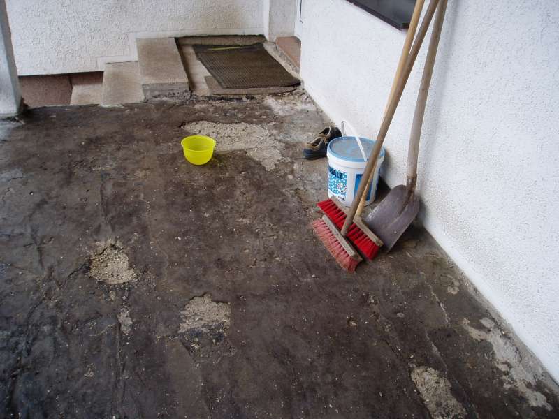

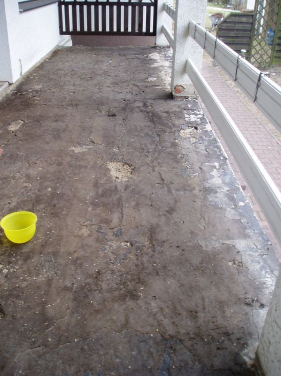

wir wollen unsere Terrasse neu machen bzw. fertigstellen im Moment ist nur der reine Untergrund.
Wie sollte der Aufbau aussehen damit es wasserdicht ist und vor allem alles auch hält.
Die Terrasse ist auf der Wetterseite und hat bei starken Regen Wasser drauf zu stehen.
Wir möchten gern kostengünstig arbeiten und alles selber machen.
Nimmt man lieber Schweißbahnen oder lieber einen Bitumenanstrich damit es dicht wird?
Auf unsere neue Terrasse sollen Natursteine drauf Poly ... oder so die haben wir schon also Bruchsteine.
Für Tipps wäre ich sehr dankbar.

🔴 KRITISCH: Keine Verwendung von Bitumenanstrich – ausschließlich zweilagige, schweißbare Polymerbitumen-Schweißbahnen oder gleichwertige Flüssigkunststoffabdichtung nach DINAbk. 18533 zulässig.

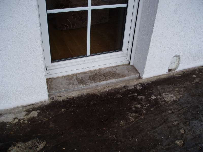

🔴 KRITISCH: Hochgezogene Randabdichtung mindestens 15 cm über Gelände + fachgerechter Anschluss an die Kellerwandabdichtung mit geeignetem Abschlussprofil (z. B. Sockelblech oder Kiesstreifen) – ohne Anschluss ist jede Abdichtung wirkungslos.
⚠️ WICHTIG: Mindestgefälle von 2 % vom Haus weg sowie funktionierende lineare Entwässerung mit direktem Kanalanschluss – stehendes Wasser beschleunigt Alterung und führt zu Drucklasten auf Fugen und Anschlüsse.
⚠️ WICHTIG: Frostbeständige, für Außenbereich zugelassene Natursteine im Mörtelbett verlegen – Splittbett oder lose Verlegung ist bei Terrassen über beheiztem Keller nicht ausreichend.
⚠️ WICHTIG: Keine Eigenleistung bei Abdichtung – Planung, Ausführung und Baubegleitung ausschließlich durch zertifizierten Fachbetrieb für Bauwerksabdichtung oder zertifizierten Sachverständigen (DIN 18533 bzw. DIN EN 13965).

🔴 Gefahr: Die Wahl eines einfachen Bitumenanstrichs ist bei einer Terrasse über beheiztem Raum völlig unzureichend. Bitumenanstriche sind keine dauerhafte Abdichtung gegen drückendes Wasser und werden bei Stauwasser und Temperaturwechseln rissig. Dies führt unweigerlich zu massiven Feuchteschäden im Keller, Schimmelbildung und Bauschäden.
⚠️ Korrektur: Die Abdichtung muss gemäß DIN 18533 fachgerecht erfolgen. Für Terrassen über beheizten Räumen ist eine mindestens zweilagige Abdichtung aus Polymerbitumen-Schweißbahnen (z.B. PYE PV 200) oder eine gleichwertige Flüssigkunststoffabdichtung zwingend erforderlich. Ein einfacher Anstrich ist keine zugelassene Lösung.
➕ Ergänzung: Der Aufbau muss zwingend ein Gefälle von mindestens 2% vom Haus weg aufweisen. Zudem ist eine Drainageschicht unter den Natursteinen sowie eine korrekte Anbindung an die Hausabdichtung (Kellerwand) mit einem geeigneten Abschlussprofil (Kiesstreifen oder Sockelblech) notwendig. Die Wahl der Bruchsteine (vermutlich Polygonalplatten) erfordert eine frostbeständige Verlegung im Mörtelbett auf einer tragfähigen Schicht.

⚠️ Korrektur: Ein reiner Bitumenanstrich ist für diesen Anwendungsfall vollkommen unzureichend und nicht zulässig – er bietet keine dauerhafte, mechanisch belastbare Abdichtung und versagt bereits bei geringer Rissbildung oder Temperaturwechsel.
➕ Ergänzung: Die Abdichtung muss als geschlossene, fugenlose, mechanisch geschützte Schweißbahn (z. B. SBS-modifizierter Bitumen) ausgeführt werden, inkl. hochgezogener Randabdichtung mindestens 15 cm über Gelände und Anschluss an die Kellerwandabdichtung – ohne diese Anschlüsse ist jede Abdichtung wirkungslos.
