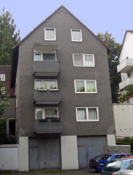

An meiner DGAbk.-Wohnung befindet sich eine Betonplatte, die scheinbar identisch zu den Balkonplatten der darunter befindlichen Wohnungen ist, aber in vorhandenen Bauzeichnungen nicht eingezeichnet ist (Haus Baujahr. 1969).
Wie kann man feststellen, dass es sich um eine Balkonplatte handelt, diese tragfähig ist und somit zum Ausbau als Balkon dienen kann?

    Die Situation erfordert eine genaue Prüfung, da die Betonplatte in den Bauzeichnungen nicht verzeichnet ist. 🔴 Eine unbekannte Bausubstanz birgt immer Risiken.
    • Bauzeichnungen prüfen: Gibt es Nachträge oder Ergänzungen zu den Originalzeichnungen?
    • Statiker hinzuziehen: Ein Statiker kann die Tragfähigkeit der Platte beurteilen und feststellen, ob es sich tatsächlich um eine Balkonplatte handelt.
    • Materialprüfung: Eine Materialprüfung des Betons kann Aufschluss über dessen Zustand und Festigkeit geben.
    • Bauamt kontaktieren: Klären Sie die baurechtliche Situation mit dem zuständigen Bauamt.
    🔴 Gefahr: Eine nicht tragfähige Balkonplatte kann einstürzen und schwere Schäden verursachen.
    👉 Handlungsempfehlung: Beauftragen Sie umgehend einen Statiker mit der Prüfung der Balkonplatte.

    Die Anfrage betrifft eine nicht in den Bauzeichnungen verankerte Betonplatte an einer Dachgeschosswohnung aus dem Jahr 1969, deren Identität als Balkonplatte und Tragfähigkeit ungeklärt sind. Solche Konstruktionen aus der Zeit vor 1970 weisen häufig unzureichende statische Nachweise, fehlende Korrosionsschutzmaßnahmen und unklare Anschlussdetails auf.
    🔴 Gefahr: Eine nicht dokumentierte Betonplatte birgt erhebliche Risiken: ungesicherte Lastabtragung, unklare Verankerung in der Außenwand, mögliche Bewehrungskorrosion und fehlende statische Eignung für Nutzlasten – insbesondere bei Dachgeschosslagen mit potenziell erhöhten Wind- und Schneelasten.
    ⚠️ Korrektur: Die Annahme, dass eine optisch identische Platte auch statisch gleichwertig ist, ist fachlich unzulässig – Bauzeichnungen fehlen bewusst, weil die Platte möglicherweise nicht als tragende Bauteil konzipiert wurde (z. B. als reine Abdeckung oder Wärmedämmträger).
    ➕ Ergänzung: Neben der statischen Prüfung sind auch bauphysikalische Aspekte entscheidend: Dichtigkeit gegen Wasser- und Feuchteeintrag, Frostbeständigkeit des Betons, Abdichtung der Anschlussfugen sowie eventuelle Wärmebrücken, die zu Schimmelbildung führen können.
    🔴 Gefahr: Ein Ausbau ohne vorherige fachliche Bewertung stellt eine unzulässige Eigenmacht dar und kann zu schwerwiegenden Schäden, Haftungsansprüchen oder Versicherungsausschluss führen – insbesondere bei Personenschäden durch Einsturz.
    ✅ Zustimmung: Die grundsätzliche Vorgehensweise – Klärung der Konstruktionsart, Materialprüfung und statische Bewertung – ist korrekt und entspricht der DINAbk. 1055-100 sowie der DIN EN 1992-1-1 (EC2) für Bestandsbauten.
    👉 Handlungsempfehlung: Beauftragen Sie umgehend einen staatlich anerkannten Sachverständigen für Statik und Baukonstruktionen mit einer Bestandsaufnahme, Bohrkernuntersuchung, Bewehrungsprüfung und statischer Nachrechnung – nur dieser darf eine verbindliche Aussage zur Tragfähigkeit und Nutzbarkeit treffen.
