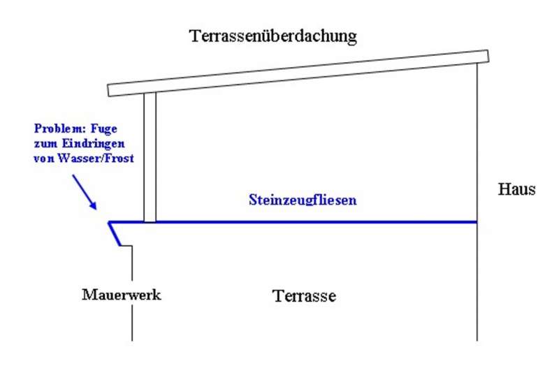

Da wir seit dem Bau unseres Hauses (1989) ständig mit der Undichtigkeit der Terrasse (darunterliegender Kellerraum) zu kämpfen hatten, haben wir letztes Jahr die Terrasse überdacht. Nach einem Winter können wir sagen, der Kellerraum scheint nun "im Trockenen" zu liegen. Dieses Jahr soll nun der zweite Schritt folgen, der Terrassenboden und ein Sockel (ca. 70 cm hoch). Dabei möchten wir die vorhandenen Steinzeugplatten möglichst belassen und darauf Holzfliesen verlegen. Die Brüstung soll gemauert werden.
Nun haben wir folgende Problemstellung: Der Terrassenrand müsste neu gemacht werden, um dort die Frostschäden zu beseitigen und neuem Wassereindringen vorzubeugen. Wie realisiert man das am besten, ohne die gesamte Terrasse aufreißen zu müssen, wie schließt man am Rand ab, sollte die Brüstung bündig gemauert werden oder ganz anders erstellt werden, was ist macht man am Eingang der Terrasse (bleibt offen zum Garten hin)?
Anbei ein Bild zum jetzigen Zustand.
Vielleicht haben die Fachleute hier ein paar Tipps oder Anregungen.

    🔴 KRITISCH: Vollständige Entfernung der alten Steinzeugplatten und fachgerechte Erneuerung der gesamten Abdichtungsebene nach DINAbk. 18531 ist zwingend erforderlich – Nachbesserungen an der Randabdichtung allein sind nicht ausreichend.
    🔴 KRITISCH: Statische Eignung der 1989 errichteten Brüstung (70 cm hoch) sowie der Tragschicht muss vor weiteren Maßnahmen durch einen zertifizierten Bauingenieur oder Bausachverständigen geprüft werden.
    ⚠️ WICHTIG: Keine Verlegung von Holzfliesen auf vorhandenen Steinzeugplatten ohne vorherige fachliche Prüfung auf Feuchtegehalt, Rissbildung, Frostschäden und Planität.
    ⚠️ WICHTIG: Brüstung muss mit mindestens 3–5 cm wasserableitendem Überstand und Tropfkante ausgeführt werden – bündige Mauerabschlüsse sind bauphysikalisch nicht zulässig.
    ⚠️ WICHTIG: Anschlussstelle Terrasse/Kellerwand und Terrasse/Eingangsbereich erfordert mechanisch gesicherte Entwässerung (z. B. Schlitzrinne) sowie flüssige oder bandförmige Abdichtung – reine Fugenmasse ist unzureichend.

  2. 🔴 Terrassenabdichtung: Flickschusterei statt Ursachenbehebung!
    Wenn Sie da mal nicht
    seit Jahren erfolglos am Problem vorbei sanieren ... und nun auch noch weiteres Flickwerk am Terrassenrand. Kleben Sie da nicht ein Pflaster übers nächste?
    Warum wurde nicht die Abdichtung einmal richtig gemacht? Anfangs billg falsch gemacht und nun ist die Sanierung zu teuer?
    Würde mich als Fachmann nicht zu Beratungsleistungen bzgl. Bastelleistungen zu Fenster rauslehnen. Ganz oder gar nicht! Richtigmachen oder ohne mich! Für solche Terrassen gibt es doch katalogeweise Regeldetails, wenn man es einmal komplett richtig plant und dementsprechend fachgerecht ausführt.
