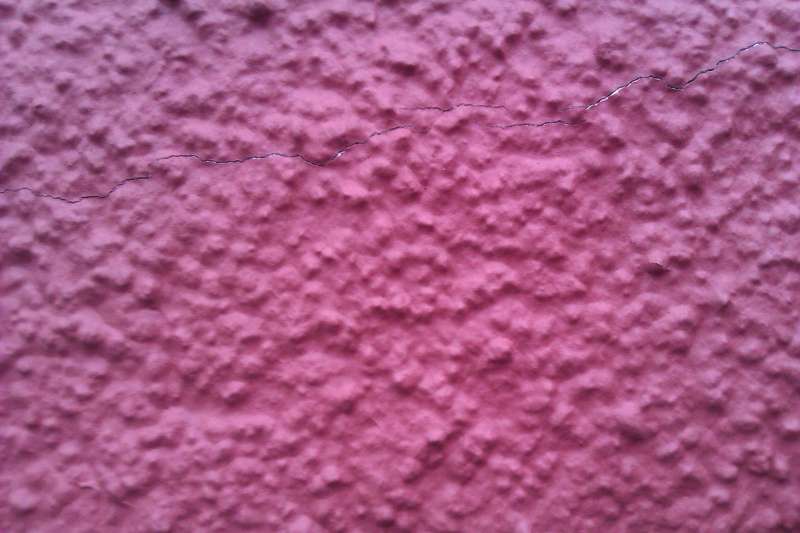

An meinem Haus (Baujahr 2002) sind Fassadenrisse vorhanden. Vor zwei Jahren wurde auch deshalb mit rissüberbrückender Farbe das Haus gestrichen. Jetzt sind wieder die Risse (ca. 1 mm) hauptsächlich im OGAbk. zu sehen. Es handelt sich hauptsächlich um Fugenrisse. Teilweise sind aber auch vertikale Risse von den Fenstern ausgehend. Leider stellte ich fest, dass jetzt eine erste kleine "Frostbeule" durch den Riss entstanden ist. Meine Frage: Ich möchte kostengünstig sanieren und die Fassade soll trotzdem ansehnlich bleiben. Meine Vorstellung: Die Risse leicht erweitern und rissüberbrückenden elastischen Reparaturspachtel auftragen, danach die Reparaturstelle in der Hausfarbe überstreichen. Vorher abkleben, damit der Rissschaden ähnlich einer "Borde" aussieht. Die Spachtelmasse wäre dann ca. 5 mm über den Oberputz als Aufbau. Ist dies so durchführbar? Welche Probleme sind zu erwarten? Welche Alternative (Den gesamten Putz kann ich nicht erneuern)?
Über viele Antworten wäre ich dankbar ...

  2. Ursachenforschung: Putzfassadenrisse durch Längenänderung?
    Zuerst mal die Ursache klären
    Risse treten IMMER wieder auf? Woher kommen die Risse? thermisch bedingte Längenänderungen? Kriechen von Betonbauteilen? Schwinden von austrocknenden Bauteilen? Oder, oder, oder ...
    Wenn Sie der Rissmechanik noch nicht auf den Grund gegangen sind, können wir auch keine Empfehlung geben, wie die Risse dauerhaft "versteckt" werden können.
    Bisher bieten Sie uns zur Beantwortung Ihrer Frage ja nicht mal ein paar Übersichtsfotos des Hauses sowie ein paar Detailfotos der Risse an. Was sollen wir da raten?

  4. Fotos Fassadenrisse
    Foto, Risse im Obergeschoss.
    • BAU.DE / BAU-Forum: 1. Bild zu Antwort "Fotos Fassadenrisse" auf die Frage "Putzfassadenrisse sanieren: Ursachen, Reparatur & Kosten für Rissüberbrückung?" im BAU-Forum "Außenwände und Fassaden"

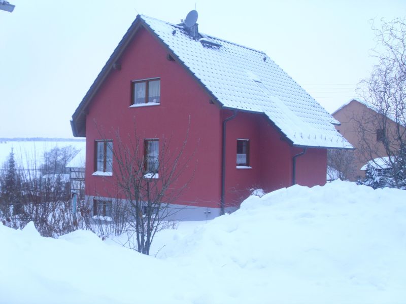

  5. Foto Haus
    Foto Haus.
    • BAU.DE / BAU-Forum: 1. Bild zu Antwort "Foto Haus" auf die Frage "Putzfassadenrisse sanieren: Ursachen, Reparatur & Kosten für Rissüberbrückung?" im BAU-Forum "Außenwände und Fassaden"
  6. Fassadenrisse analysieren: Rissverlauf zur Ursachenfindung
    Leider kann man nichts erkennen
    Hilfreich wäre vielleicht, wenn Sie auf dem Hausfoto den Rissverlauf einzeichnen könnten, dann ließe sich zum einen die Rissursache vielleicht erahnen und zum Anderen die richtige Risssanierung technisch und gestalterisch ableiten.
  7. Rissverlauf: Putzfassadenrisse im Obergeschoss sichtbar
    Risse eingezeichnet
    Auf dem Foto die Risse, die Risse sind auf allen Hausseiten im Obergeschoss sichtbar. danke für weitere Antworten. Mit freundlichen Grüßen C. Böhm
    • BAU.DE / BAU-Forum: 1. Bild zu Antwort "Rissverlauf: Putzfassadenrisse im Obergeschoss sichtbar" auf die Frage "Putzfassadenrisse sanieren: Ursachen, Reparatur & Kosten für Rissüberbrückung?" im BAU-Forum "Außenwände und Fassaden"

  16. Expertenfrage: Reicht erneuter Anstrich zur Rissüberdeckung?
    Frage an Herrn Schwarzmeier
    Sollte ich die Fassade nacharbeiten in dem ich sie erneut streiche?
    Muss ich die Risse davor " füllen" oder reicht dafür die Farbe 0,6 Liter je m²?
    Danke im Voraus für eine fachkundige Antwort.

  17. Risse überbrücken: Beschichtung gemäß Hersteller ausreichend?
    Risseüberbrückender Beschichtungsstoff
    Anhand des auf Ihrem Foto sichtbaren "Putzrisses" in geringer Weite, der ja keinen baudynamischen Riss darstellt, müsste eine Beschichtung gem. den Harstellerhinweisen ausreichen. Eine vorangehende Rissverfüllung würde auch als "Narben" im Strukturputz (K3 vermute ich mal) deutlich sichtbar machen. Was ich allein durch das Foto erkennen kann ... es wäre bei geringer Rissanzahl evtl. möglich, die Risse mit gleichem Werkstoff mit einem kleinem, gutem Ringpinsel vorzufüllen, die überschüssige Farbe jedoch mit einem weichen, feuchten Schwamm wieder abzutupfen, ohne das Material aus dem Riss ztu entfernen. Dann beschichten wie in der Herstelleranweisung beschrieben (je Anstrich bei glattem Beschichtungsträger 0,250 ml, bei gröberen Untergründen entsprechend mehr), ich würde nicht unter 0,55 ml gehen, eher 0,6 l/m² Gesamtmenge bei 2 Beschichtungen. Diese Wertung und Empfehlung ist allerdings unverbindlich, da ich das Objeekt ja nicht in Augenschein nahm und nur anhand Ihres Fotos dazu Stellung nahm.
  18. Fugenrisse: Farbe vs. Spachtel mit Gewebe & Deckputz?
    Untergrundbedingte Risse
    Danke für die Antwort.
    Es handelt sich um Fugenrisse und damit untergrundbedingte Risse.
    Bin mir halt nicht sicher ob die Farbe das wirklich überdeckt oder ich doch lieber einen Spachtel mit Gewebe und neuen Deckputz anwenden sollte.
    Würde mich über weitere Meinungen freuen.
    H. Böhm
