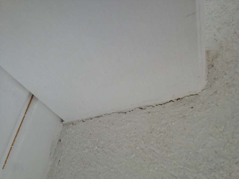

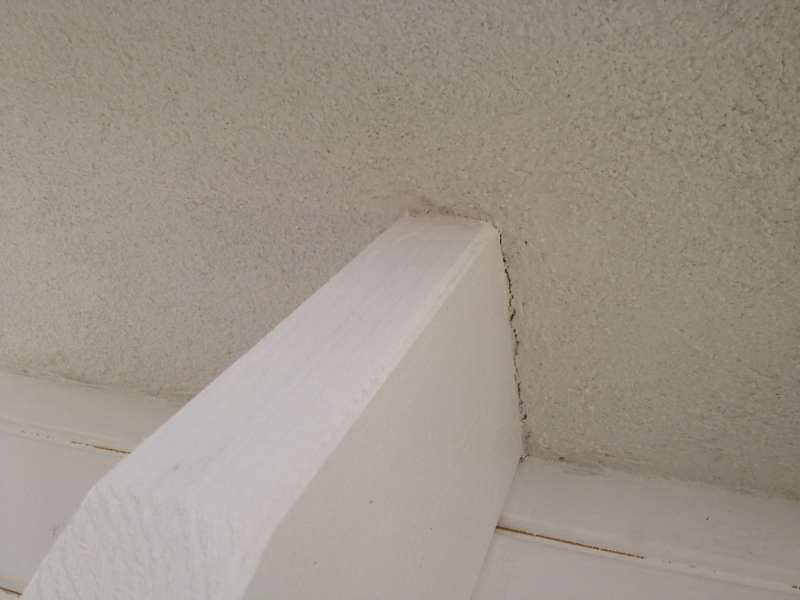

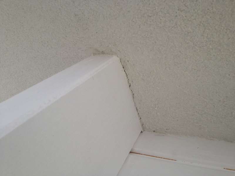

Wir streiten uns nun schon sehr lange mit unserem Generalunternehmer wegen der korrekten Verarbeitung des Außenputzes.
Beim Auftragen der zweiten Putzschicht wurde die komplette Holzuntersicht mit Putz vollgeschmiert und eine Acrylfuge angebracht. Die Acrylfuge reißt nun schon sehr deutlich. Es macht den Eindruck, als hätte die Putzfirma das Putzmaterial bzw. das Acryl richtig in das Holz einmassiert hat.
Anbei einige Fotos.
Wir wohnen nun gut sechs Wochen in unserem Haus und wir haben schon sehr viele solcher Risse.
Hätte der Generalunternehmer den Putz mit einem Kellenschnitt oder einer Folie von der Untersicht trennen müssen, oder ist die Ausführung mit Aryl gängig. In unserem Vertrag wurde diese Ausführung nicht genauer beschrieben.
Vielen Dank für die Unterstützung!

  2. Acrylfuge: Kontraproduktiv im Neubau – Alternative Sollbruchstelle
    Foto von Martin Kempf
    die Acrylfuge war kontraproduktiv
    das Ausspritzen mit Acryl kann ich bei einem Altbau machen, wo das Bauholz schon seine endgültige Form erreicht hat, im Neubau geht es nach hinten los. Die Regelausführung im Neubau heißt: Sollbruchstelle vorsehen mithilfe eines eingeputzten und bündig abgeschnittenen, Klebebands, was gut imprägniert ist und wenig Anhaftung ermöglicht. (PE-Band geht, PVC-Band glatt von Barnier auch). Der Abriss wird auf alle Fälle kommen, aber er soll mehr oder weniger geradlinig als Sollbruchstelle kommen und nicht wild reißen und Anhaftungen am Holz zurücklassen.
    Auf einen Rechtstreit würde ich mich nicht einlassen, da es sich bei dieser Sache um einen optischen Mangel handelt, der keinen technische Einschränkung der Gebrauchsfähigkeit mit sich bringt. Würde bei der Bewertung durch einen Gerichtssachverständigen nur Peanuts an Wertminderung bringen und der Vergleich damit eher ungut ausfallen.
