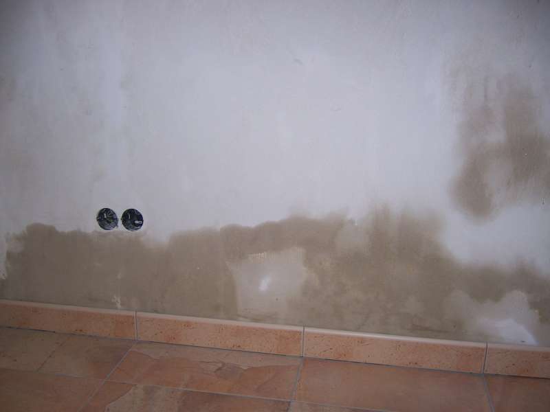

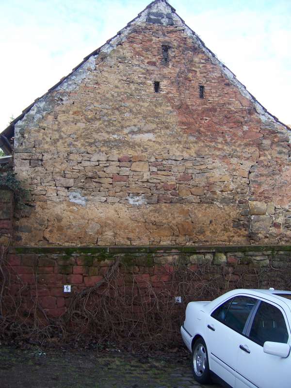

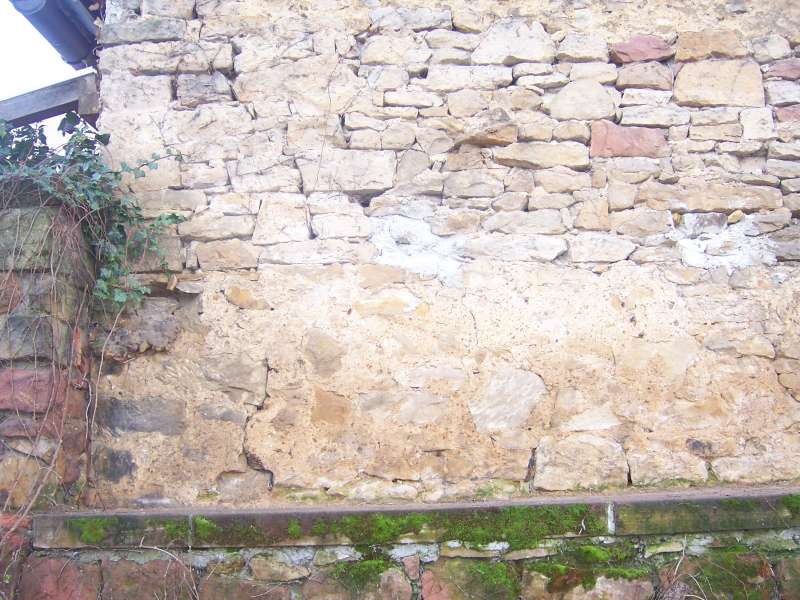

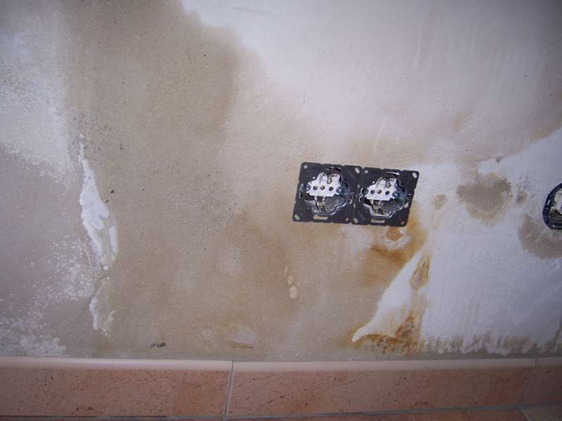

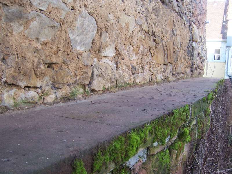

Ein Gebäudeteil meines 150 Jahre alten Winzerhauses ist eine zwischenzeitlich ausgebaute Scheune. Vor einer der Giebelwände dieser Scheune befindet sich eine Sandsteinmauer als Grundstücksgrenze, die oben mit schweren Sandsteinplatten abgedeckt ist. Die OK der Mauer befindet sich so ziemlich genau auf Fußbodenhöhe der Decke zwischen der Werkstatt im EGAbk. und einem Büro im 1. OGAbk. der ehemaligen Scheune. Aufgrund der Tatsache, dass die Sandsteinplatten ohne jegliches Gefälle verlegt sind, kann sowohl Spritzwasser als auch Regen- und Tauwasser (Regenwasser, Tauwasser) an die Giebelwand und in die Fuge zwischen Giebelwand und Sandsteinmauer gelangen und in den Sandstein der Giebelwand eindringen. Die Folge sind die nassen Stellen im Büro, die sich bis in ca. 40 cm Höhe hinaufziehen. Es muss vielleicht noch angefügt werden, dass die einzelnen Steine des Giebelmauerwerks teilweise ziemlich lose sind und die Wand dringend saniert werden muss. Da sie alles andere als schön ist, würde ich sogar ein Wärmedämmverbundsystem in Erwägung ziehen.
Was ist also zu tun hinsichtlich Feuchtigkeit? Wie ist die Wand zu sanieren? Ist ein WDS die richtige Lösung?

  2. Bruchmauerwerk: Fachgerechte Abdichtung statt WDVS!
    Hier bitte kein WDVSAbk.. Erst einmal bitte fachmännisch abdichten und das enthaltene Wasser entweichen lassen.
    Hier bitte kein WDVS. Erst einmal bitte fachmännisch abdichten und das enthaltene Wasser entweichen lassen.
    Abdichtungsarbeiten können hier über das Forum nach meiner Meinung nicht ausreichend dargestellt werden. Holen Sie sich bitte einen Fachmann ans Haus.
