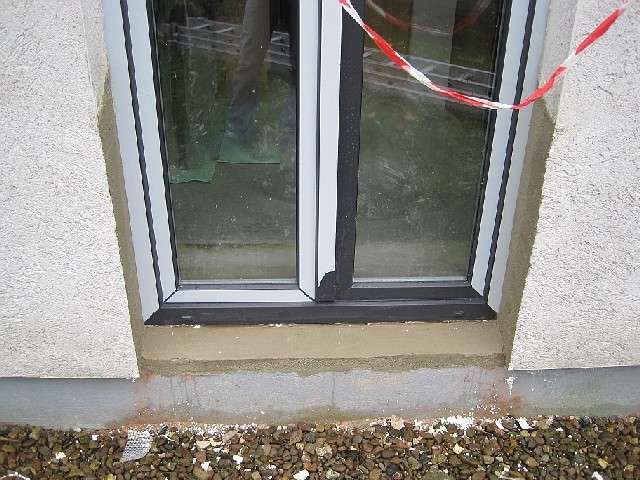

Mein Haus hat neue Fenster bekommen, drei wurden auf Bodentiefe erweitert. Das Haus hat vor gut 10 Jahren eine VWD-Wärmedämmung mit 6 cm Platten bekommen. Genau in diesem Moment ist ein Handwerker dabei die Fensterlaibungen außen neu zu verputzen. Ich als Laie habe gedacht dass nun wieder mit Styropor "angeflickt" wird, stattdessen hat der Chef vorhin etwas von "Thermoputz" gesagt und nun wird gerade Colfirmit Leichtgrundputz mit Gewebe aufgetragen - direkt auf die nackten Laibungen?!
Wie gesagt, ich bin Laie, mache mir aber gerade Sorgen um Kältebrücken/Schimmel etc. Das Haus ist eh uralt und hat mit Feuchtigkeit in den Wänden zu kämpfen.
Ich habe versucht unten Bilder anzuhängen. Diese und weitere sind auch in folgender Galerie zu sehen:
Ich würde mich über einen schnellen Rat freuen und bedanke mich schon mal im Voraus!

Was sagt denn der Ausführungsplaner und Bauüberwacher dazu? Was steht in der Ausschreibung?
Gut, ich gebe zu, die Fragen oben sind provozierend. Oben Genanntes gibt es wahrscheinlich nicht, weshalb der Bauunternehmer meint, er macht das so, wie er es für richtig hält.
Es ist aber so, dass in den vorhandenen Fensterlaibungen eine Laibungsdämmplatte verbaut ist, so auf den Fotos zu erkennen. Allein deshalb müssen die Erweiterungen der Fensterlaibungen eine ebenso gut dämmende Laibungsdämmung erhalten. Die Laibungsdämmung ist halt aufwendig, aber weglassen und zuschmieren mit Leichtputz ist sicher nicht richtig.
Der Rechenwert der Wärmeleitfähigkeit von Collfirmit Leichtgrundputz beträgt Lambda R = 0,40 W/ (m*k) (siehe Link) und ist damit ca. 10-mal so hoch, wie die Wärmeleitfähigkeit der Laibungsdämmplatten, die bei Lambda R = 0,04 W/ (m*K) liegt. Selbstverständlich ergibt sich dadurch ein, gegenüber der vorhandenen Ausführung, viel höherer Wärmebrückenverlust mit einer resultierenden niedrigen Innenoberflächentemperatur in den neuen Fensterlaibungen, wodurch es dort eher zu Tauwasserausfall kommen kann, als in den alten, gedämmten Laibungen.
Gruß -

das bestätigt meine eigene laienhafte Logik. Selbstverständlich gibt es keine Ausschreibung. Der Tischler hat den Auftrag von mir angenommen, seine Leute die Wände aufgestemmt und Fenster eingebaut. Die Maurerarbeiten macht ein Subunternehmer dessen Namen ich gar nicht kenne und der mir eben versicherte, dass keine Kältebrücken zu erwarten sind, er den Job (Dämmungen) schon ewig macht. Sind ja auch nur ein paar cm ... Und auf den Leichtputz kommt ja noch der Thermoputz ... Viel schlimmer wären eh die Steinfensterbänke, die damals im Zuge der Dämmung eingebaut wurden.
Wobei mir unklar ist, wie die Fensterbänke wohl jetzt unter die Fenster reichen sollen, wenn bis knapp darunter geputzt wurde:
Da läuft das Wasser doch an sließend hinter der Fensterbank in die Dämmung. Für mich riecht das nach weiterem Ärger ... -

Schönes Bild ... aber ...
Ein "dauerhafter" Schutz des Eindringens von Niederschlagswasser kann so nicht erbracht werden. Auch wenn man meint, man könnte die Fensterbank zwischen den Putz setzen und die Fugen mit Silikon verschließen, ist das nicht dauerhaft. Dazu muss die Fensterbank in die Laibungen eingelassen sein und auf die Fensterbank geputzt werden.
Es zeigt sich an Ihren Fotos, das selbst scheinbar kleine Bauvorhaben einer unabhängigen, sachverständigen Ausführungsplanung und Bauüberwachung bedürfen. Das kostet zwar Honorar und die Bauherrschaft meint oft, dass dieses Geld sinnlos angelegt ist, aber was entsteht jetzt für Sie für ein Aufwand und ggf. Ärger, die Mängel richtig anzuzeigen und auf Mängelbeseitigung und die fachlich richtigen Detailausführungen hinzuwirken.
Es ist an der Zeit, umgehend sachverständigen Rat einzukaufen.

Vorgeschriebenes bezieht sich auf das Einputzen der Fensterbank in den Laibungen. Wie eine Fensterbank bei dem dicken Mörtelunterbau unter den Bankanschluss geschoben werden soll, ist mir auch unklar. Da ist von der Höhe gerade noch Platz für einen Fliese. -
