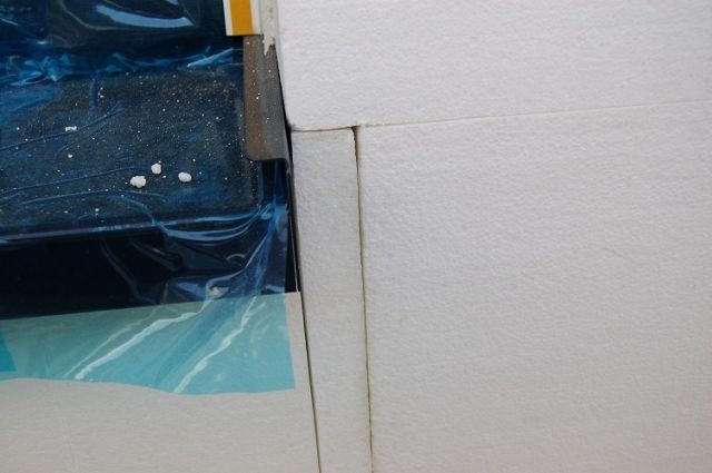

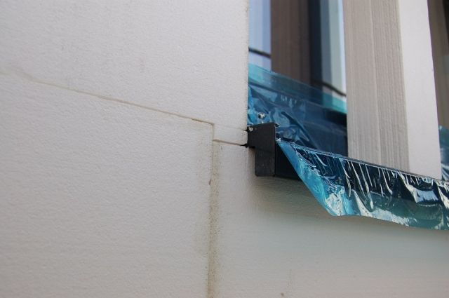

WDVS Dämmung Gebäudeöffnungen: Stückelung bei Fensterbänken mangelhaft? Meinung?
Grade im Bereich der Fenster wird ordentlich gestückelt um die Fensterbänke auch schön zu umbauen. In den Verlegehinweisen, die ich so finden konnte wird genau davon ja immer abgeraten. Ist das nun ein Mangel? oder sieht die Realität auf dem Bau einfach anders aus. Muss eine extra Isolierung zwischen Fensterbänken und WDVS angebracht werden?

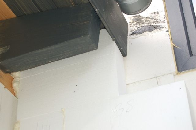

Und dann ist da noch eine Stelle im Anbaubereich. hier wird elegant um einen Dachvorsprung herumgearbeitet. Ist das so in Ordnung.
Hab ein paar Fotos beigefügt um meine Sorgen etwas zu verdeutlichen.
Über ihre Meinung würde ich mich freuen.
🔴 KRITISCH: Stückelung des WDVSAbk. im Fensterbankbereich ist ein sachlicher Mangel gemäß DINAbk. 4108-2, DIN 18516-1 und Herstellervorgaben – keine "Realitätsanpassung", sondern Verstoß gegen verbindliche Ausführungsregeln.
🔴 KRITISCH: Fehlende oder nicht druckfeste Anschlussdämmung zwischen Fensterbank und WDVS erzeugt massive Wärmebrücken mit hohem Risiko für Kondensation, Schimmelbildung und Feuchteschäden im Innenraum.
⚠️ WICHTIG: Die Ausführung um den Dachvorsprung herum muss eine durchgängige Sperrschicht (WDVS-Träger, Dichtungsebene, Putzsystem) sowie horizontale Ablenkung von Niederschlagswasser sicherstellen – andernfalls besteht akutes Wasserstandsrisiko.
⚠️ WICHTIG: Jede Stoßfuge im WDVS-Bereich von Öffnungen ist eine potenzielle Schwachstelle für Rissbildung, Feuchteeintritt und thermische Unterbrechung – Dokumentation (Fotos, Protokoll) vor Putzabschluss ist zwingend erforderlich.

🔴 Gefahr: Die 'elegante' Umgehung des Dachvorsprungs ohne fachgerechte Anschlussausbildung birgt hohe Risiken für Wasserstand und Feuchteschäden, da hier die horizontale Ablenkung von Niederschlagswasser und die Durchgängigkeit der Sperrschicht (z. B. WDVS-Untergrund, Putzträger, Dichtungsebene) nicht gewährleistet ist.

🔴 WDVS Mangel: Fehlerhafte Ausführung bei Fensteröffnungen!
BAUMURKS
Hier ist eigentlich alles falsch was nur falsch sein kann!
Sofort Rückbau veranlassen!
Alle Anschlüsse an artfremde Bauteile sind durch Fugendichtband oder Anputzprofil gem. Zulassung des Systemherstellers auszubilden und hinterlaufsicher gegen Niederschlagswasser herzustellen. Ferner sind die offenen Plattenfugen bis 5 mm Breite auszuschäumen, wenn breiter mit Dämmstoff zu schließen. Die Stückelei erinnert an ein Mosaik und geht im Bereich der Öffnungen gar nicht, da hier die höchsten Spannungen auftreten. Was will der Verarbeiter hier eigentlich einsparen? Allein der erhöhte Zeitaufwand und der mehr als doppelte Kleberverbrauch in diesen Bereichen machen wenig Sinn gegenüber der Einsparung bei Resteverwertung an Dämmstoff.
Was macht der Verarbeiter eigentlich beruflich? -
