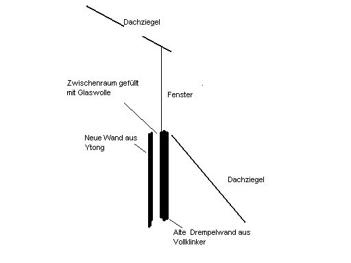

Bei einer angefangenen Renovierung wurde im Abstand von ca50 mm vor die vorhandene (ungedämmte) Drempelwand eine Wand aus YTONG gesetzt, um dazwischen Platz für Leitungen und Abwasserrohre zu schaffen. Der übriggebliebene Luftraum wurde so gut es ging mit Glaswolle ausgefüllt.
Das ist nun 2,5 Jahre her, der Hohlraum war nach oben offen (noch keine Fensterbank drauf) und der Raum wurde nicht geheizt.
Nun sind die Umbauarbeiten in diesem Raum wieder aufgenommen worden. Nachdem etwas Glaswolle aus dem Hohlraum entfernt wurde, musste ich feststellen, dass auf der Innenseite der alten (verputzten) Drempelmauer Stockflecken sind.
Scheinbar habe ich damals einen bösen Fehler im Bezug auf den Taupunkt gemacht.
Was gibt es für Lösungen, ohne die YTONG-Mauer wieder wegzureißen?
Ich habe ein Bild vom schematischen Aufbau der Seitenansicht beigefügt

    Der vorliegende Sachverhalt beschreibt einen klassischen bauphysikalischen Fehler: Die Vorsatzschale aus YTONG vor einer ungedämmten Drempelwand mit nachträglicher Dämmung des Hohlraums führt zu einer Verschiebung des Taupunkts. Die fehlende Dämmung der Außenwand und der offene, ungeheizte Zustand über 2,5 Jahre haben zu massiver Feuchteanreicherung im Hohlraum geführt.
    🔴 Gefahr: Die Stockflecken auf der Innenseite der alten Drempelmauer deuten auf aktive Schimmelbildung hin. Dies stellt ein erhebliches Gesundheitsrisiko dar, da Schimmelsporen Atemwegserkrankungen und Allergien auslösen können. Zudem besteht die Gefahr von Holzschäden an der Dachkonstruktion, falls die Feuchte weiterwandert.
    ➕ Ergänzung: Der entscheidende Fehler liegt in der unzureichenden Dämmung der Außenwand. Die Glaswolle im Hohlraum wirkt als Wärmebrücke, da die kalte Außenwand die Feuchte aus der Raumluft kondensieren lässt. Eine wirksame Sanierung erfordert zwingend die Beseitigung der Feuchtequelle und eine korrekte Dämmung von außen oder innen mit Dampfbremse.
    ⚠️ Korrektur: Die Annahme, dass der Hohlraum "so gut es ging" mit Glaswolle gefüllt wurde, ist unzureichend. Eine lückenlose Dämmung mit korrektem Dampfdiffusionsverhalten ist zwingend erforderlich. Zudem darf der Hohlraum nicht nach oben offen bleiben, da dies den Feuchteeintrag begünstigt.
    👉 Handlungsempfehlung: Beauftragen Sie umgehend einen zertifizierten Bausachverständigen oder Bauphysiker. Lassen Sie die Feuchtebelastung und Schimmelbildung professionell messen und ein Sanierungskonzept erstellen. Eine Sanierung ohne Entfernung der YTONG-Wand ist nur durch eine Außendämmung der Drempelwand oder eine kontrollierte Belüftung des Hohlraums möglich. Führen Sie keine Eigenleistungen durch, da dies die Situation verschlimmern kann. Die Kosten für eine fachgerechte Sanierung liegen je nach Umfang zwischen 2.000 und 8.000 Euro.
    Der beschriebene Aufbau weist eine gravierende bauphysikalische Fehlkonstruktion auf: Eine ungedämmte, verputzte Drempelwand wurde mit einer neuen YTONG-Wand vorbekleidet, wodurch ein nach oben offener, unbelüfteter und nicht beheizter Hohlraum entstand – gefüllt mit hygroskopischer Glaswolle. Diese Konstruktion begünstigt massiven Feuchteeintrag, Kondensatbildung und langfristige Feuchtespeicherung an der kälteren, ungedämmten Altmauer.
    🔴 Gefahr: Die Stockflecken sind ein eindeutiger Hinweis auf langanhaltende Feuchteschäden und beginnende biologische Besiedlung (Schimmel, Bakterien). Die ungedämmte Drempelwand fungiert als permanenter Kaltbrückenbereich, wodurch der Taupunkt innerhalb der Wandkonstruktion liegt – besonders im unbelüfteten, feuchteaufnehmenden Hohlraum mit Glaswolle.
    🔴 Gefahr: Die nach oben offene Konstruktion ermöglichte über Jahre hinweg unkontrollierte Feuchtetransporte (Diffusion, Konvektion, eventuell auch Regeneintrag), was zu einer tiefgreifenden Durchfeuchtung der Altmauer führen kann – mit Risiko für Putzabplatzungen, Mörtelzerstörung und langfristig auch für die Tragfähigkeit der Mauer.
    ⚠️ Korrektur: Eine bloße Trocknung oder Oberflächenbehandlung der Stockflecken ist keine Sanierung – sie adressiert nicht die Ursache: die fehlende Wärmedämmung, die fehlende Dampfbremse bzw. -sperre und die fehlende Hohlraumentlüftung oder -abdichtung.
    ➕ Ergänzung: Vor jeder Sanierung ist eine fachkundige Feuchtemessung (z. B. mit Feuchtesonde und Thermografie) erforderlich, um Ausmaß und Tiefe der Durchfeuchtung zu bestimmen. Zudem muss geklärt werden, ob bereits Schimmelpilzsporen in den Raum gelangt sind – ggf. ist eine Raumluftanalyse notwendig.
    ➕ Ergänzung: Eine dauerhafte Lösung ohne Rückbau der YTONG-Wand ist nur unter strengen Voraussetzungen möglich: vollständige Abdichtung des Hohlraums nach oben und unten, Einbau einer diffusionsoffenen, aber konvektionsdichten Dämmung (z. B. mineralische Dämmplatten statt Glaswolle), Anbringung einer geeigneten Dampfbremse auf der warmen Seite und sicherstellung einer kontrollierten Raumluftqualität (Lüftungskonzept).
    👉 Handlungsempfehlung: Beauftragen Sie unverzüglich einen zertifizierten Energieberater oder einen Bauphysiker mit Schwerpunkt Feuchteschäden zur detaillierten Analyse – inkl. Feuchtemessung, Taupunktberechnung und Sanierungskonzept. Eine Eigenreparatur ohne fachliche Grundlage birgt erhebliche Gesundheits- und Bauschadensrisiken.
