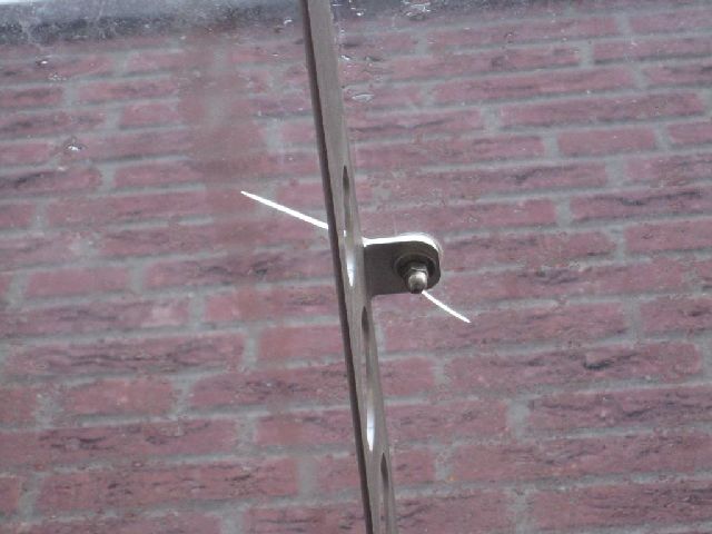

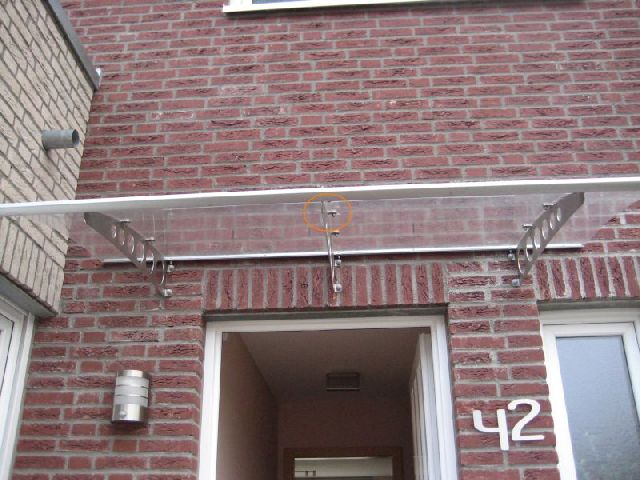

vor ein paar Tagen haben wir einen Riss in unserem Glasvordach entdeckt. Und zwar genau da , wo auch die Bohrung/Verschraubung ist.
Jetzt durch die Kälte scheint dieser Riss zu wandern.
Unser Haus ist durch einen Bauträger gebaut worden und ist ca. 1 Jahr alt. Bei den anderen Häusern gibt es dieses Problem nicht.
Ein Anruf beim Bauleiter ergab: Da es sich um eine Fremdeinwirkung handelt, ist der Bauträger hier nicht zuständig. Bei der Übergabe vor einem Jahr war ja alles noch in Ordnung.
Ich meine: Durch dieses Loch und evtl. zu strammer Befestigung ist durch die Kälte ein Riss entstanden. Also Material und/oder Befestigungsfehler.
Der Bauleiter sagt, dass ich doch beweispflichtig wäre.
Was jetzt? Soll ich gerichtlich vorgehen? (Lohnt sich das ohne Rechtsschutz?)
Für Ratschläge wäre ich sehr dankbar.

Man kann hier auch ein Bild einstellen
... und seinen Namen nennen

Detailfoto: Riss im Glasvordach an der Bohrung
Hier ein Detailfoto
Hier ein detaillierteres Foto. -
