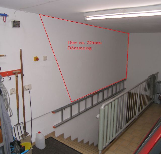

bei mir ist die Garage an das Haus angebaut, dort wo sich im Haus das Bad befindet. Oder anders ausgedrückt: Bad und Garage werden durch eine Wand getrennt. Nun habe ich im Winter immer etwas Probleme, das Bad warm zu bekommen. Statt nun die Leistung des Heizkörpers zu erhöhen, wollte ich an der Außenseite des Bades (also in der Garage) eine Dämmung aufbringen.
Die Dämmung würde in den Bereich des Kellerabganges fallen und der Raumverlust nicht stören (siehe Bild).
Frage: wie dämme ich hier einfach, billig aber effektiv?
1. Möglichkeit: 50 mm Styproporplatten aufkleben und die Platten mit Wandfarbe überstreichen.
Bedenken: a) Luft und Feuchtigkeit kann in das Styropor eindringen und die Dämmwirkung mindern b) Farbe hält nicht auf Styropor wg. Temperaturschwankungen und Wärmeausdehnung.
2. Möglichkeit: Gipskarton Verbundplatte. Das Styropor wäre geschützt, schönere Oberfläche aber aber höherer Aufwand und möglicherweise bei gleicher Gesamtdicke schlechtere Dämmwirkung.
Was würden Sie mir raten/empfehlen?

🔴 KRITISCH: Keine Dämmung ausschließlich auf der Garagenseite ohne fachgerechte Dampfbremse oder diffusionsoffene Konstruktion – hohes Risiko für Tauwasserausfall, Durchfeuchtung und Schimmelbildung im Bad.
🔴 KRITISCH: Verwendung brennbarer Dämmstoffe (z. B. Styropor) in Garagen ist brandschutzrechtlich unzulässig, sofern keine spezifische Zulassung und fachgerechte Einhausung vorliegt.
⚠️ WICHTIG: Vor Dämmmaßnahme unbedingt Feuchtezustand der Wand, Rissbildung und bauphysikalische Konstruktion durch einen zertifizierten Bauphysiker oder Sachverständigen prüfen lassen.
⚠️ WICHTIG: Jede Innendämmung verringert den Raum im Bad – Dämmstärke und Verkleidung (z. B. Gipskarton) müssen frühzeitig in die Planung einbezogen werden.
⚠️ WICHTIG: Der Übergangsbereich zum Kellerabgang erfordert besondere Aufmerksamkeit: Hier entstehen häufig Wärmebrücken und Kondensationsrisiken – lückenlose Anschlüsse an Bodenplatte, Kellerdecke und angrenzende Bauteile sind zwingend erforderlich.

🔴 Gefahr: Das bloße Aufkleben von Styroporplatten auf die bestehende Wand birgt ein hohes Risiko für Tauwasserbildung. Die warme, feuchte Raumluft aus dem Bad kann durch die Wand diffundieren und an der kalten Außenseite unter der Dämmung kondensieren. Dies führt zu Durchfeuchtung, Schimmelbildung und Zerstörung des Mauerwerks. Eine dampfdichte oder diffusionsoffene Konstruktion ist zwingend erforderlich.
⚠️ Korrektur: Die Annahme, dass Gipskarton-Verbundplatten eine schlechtere Dämmwirkung hätten, ist nicht pauschal richtig. Der Dämmwert hängt von der Dicke und dem Material der Dämmung ab. Entscheidend ist der U-Wert der gesamten Konstruktion. Wichtiger ist jedoch, dass auch hier die bauphysikalisch korrekte Ausführung (z.B. mit Dampfbremse) beachtet werden muss.
➕ Ergänzung: Eine fachgerechte Lösung wäre ein WDVSAbk.-System (Wärmedämmverbundsystem) für den Innenbereich der Garage, bestehend aus mineralischem Kleber, Dämmplatten (z.B. EPS oder Mineralwolle), Armierung und einem geeigneten Oberputz. Alternativ könnte eine hinterlüftete Vorsatzschale mit Dämmung und Dampfbremse installiert werden. Vor Beginn der Arbeiten muss der Zustand der bestehenden Wand (Feuchte, Risse) von einem Fachmann beurteilt werden.

🔴 Gefahr: Eine Dämmung ausschließlich auf der Garagenseite (also auf der kalten Seite der Wand) ohne Dampfbremse oder -sperre birgt ein hohes Risiko für Tauwasserausfall innerhalb der Wandkonstruktion – besonders bei feuchteempfindlichen Materialien wie Styropor. Dies kann zu Schimmelbildung, Bauteilschäden und gesundheitlichen Risiken im angrenzenden Bad führen.
⚠️ Korrektur: Die Annahme, Styroporplatten einfach aufzukleben und zu streichen, ist technisch nicht zulässig: Wandfarbe bietet keinerlei Dampfbremswirkung, Styropor ist diffusionsoffen und wird bei Feuchteeintrag dauerhaft feucht – die Dämmwirkung bricht massiv ein, und die Konstruktion wird schadensanfällig.
➕ Ergänzung: Eine fachgerechte Dämmung dieser Wand erfordert eine vollständige Wärmebrückenanalyse, Berücksichtigung der vorhandenen Baustoffe, der Feuchtesituation und der Dampfdiffusion. Die Dämmung muss entweder innen mit einer durchgängigen Dampfbremse (z. B. Aluminiumfolie mit dichtem Anschluss) oder außen (bei Zugang zur Fassade) erfolgen – nicht isoliert auf der kalten Seite.

Materialempfehlung: Calciumsilikatplatten zur Wanddämmung
ziemlich unproblematisch ...
auch mit Styropor und GK-Platten ...
meine erste Lösung wären allerdings Calciumsilikatplatten (hoch aufgeschäumter Porenbeton): Andübeln/kleben, grundieren, spachteln, streichen ...
8-10 cm Dicke wären aber bei allen Lösungen besser..
Gruß -
