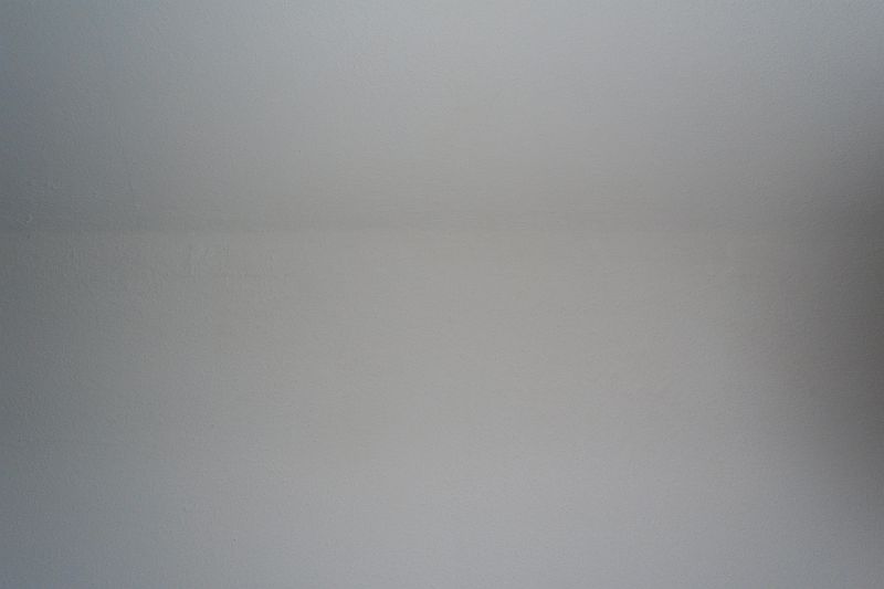

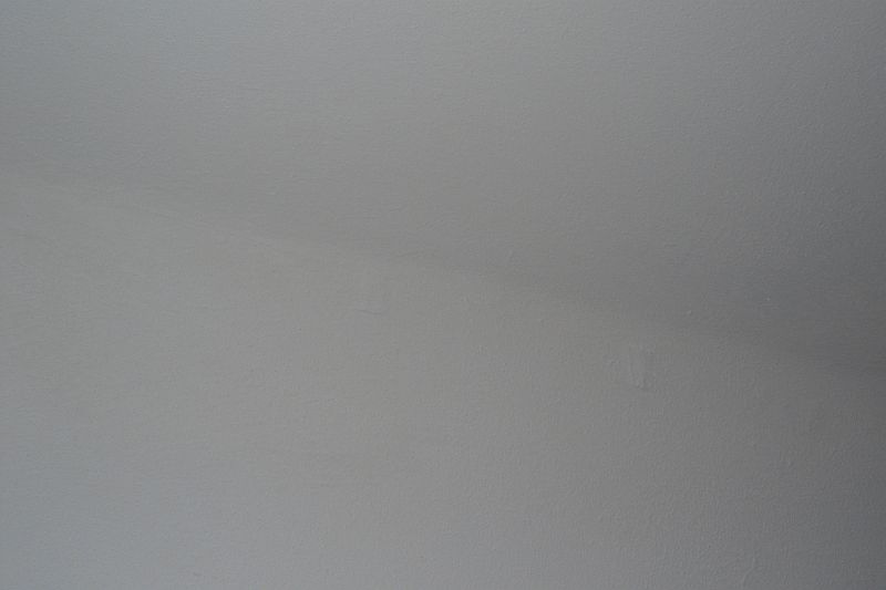

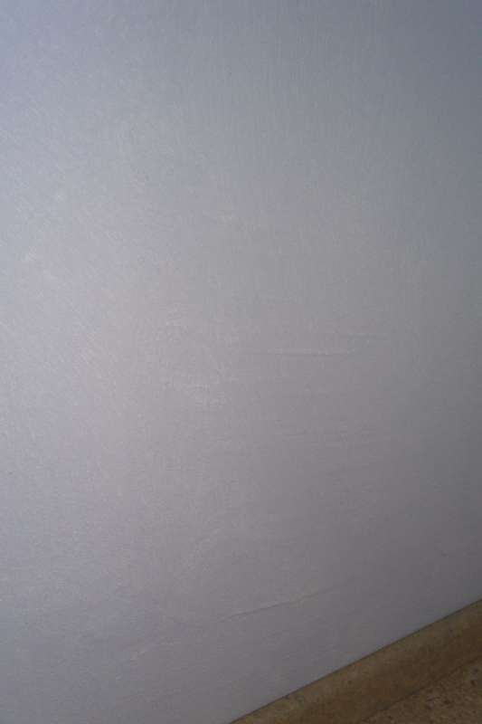

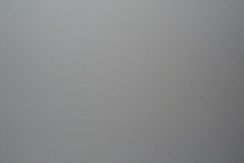

wir haben in unseren Schlafräumen ein EMV-Vlies von Marburg verkelbt bzw. der Maler. Dieses muss 1 cm überlappend verklebt und mit einem Kupferband verbunden werden und anschließend wurden die Übergänge verspachtelt. Anscheinend war dies nicht sehr erfolgreich.
Die Hoffnung dies mit der Lehmstreichputz Grundierung Preludio und anschließendem Lehmstreichputz Furioso zu verdecken war leider erfolglos.
Anfänglich versuchten wir das Ergebnis zu akzeptieren nun sind wir soweit und denken wir müssen nochmal alles neu machen lassen. Was müssten wir tun um alles zu verdecken und keine Blasenbildung, Falten usw. zu haben?
Alles neu verspachteln und wenn ja welcher Spachtel wäre zu empfehlen. Verspachtel ein Maler ganze Räume oder tun dies Verputzer. Diesmal soll schon alleine wegen der Gewährleistung eine Firma ran.

    🔴 KRITISCH: EMV-Vlies darf nur mit vom Hersteller ausdrücklich freigegebenen, leitfähigen Spachtelmassen verarbeitet werden – Standard- oder Lehmspachtel gefährden die Abschirmfunktion und begünstigen Blasenbildung sowie Feuchteschäden.
    🔴 KRITISCH: Vor jeder Nachbearbeitung ist eine messtechnische Prüfung des Oberflächenwiderstands (< 1 Ω/□ nach DINAbk. EN 50147-1) und eine bauphysikalische Bewertung der Untergrundfeuchte zwingend erforderlich.
    ⚠️ WICHTIG: Lehmstreichputz (z. B. Furioso) ist grundsätzlich inkompatibel mit EMV-Vlies – er unterbricht die elektrische Kontinuität, weist unzureichende Haftung auf und gefährdet die Diffusionsoffenheit.
    ⚠️ WICHTIG: Preludio und vergleichbare Lehmgrundierungen sind für EMV-Vlies nicht zugelassen und verhindern eine haftvermittelnde Verbindung zwischen Vlies und Spachtel.
    ⚠️ WICHTIG: Die Erdung des Vlieses mittels Kupferband muss elektrisch kontinuierlich, fachgerecht angeschlossen und nachgemessen sein – eine fehlerhafte Erdung macht die Abschirmung wirkungslos.
